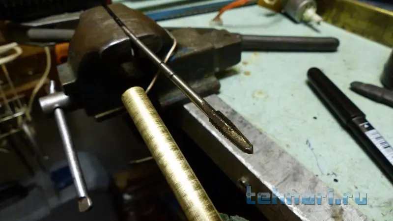

А зачем тебе длинная гайка однако ?
А вот не скажу, секрет. :tehnari_ru_211:

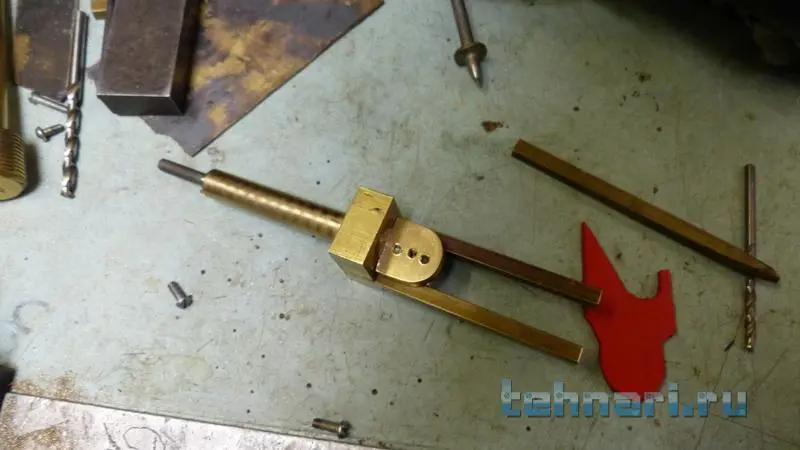

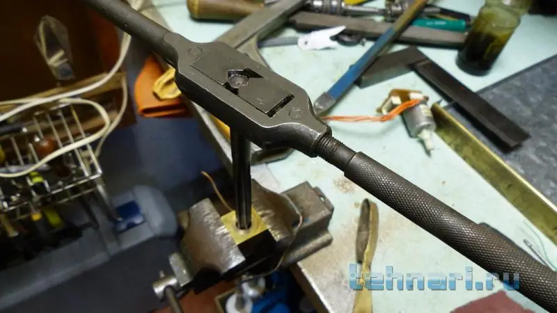

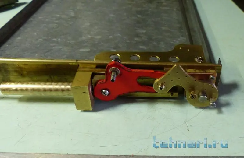

Сегодня режу резьбу, правильно Юрий сказал и зачем она такая длинная.

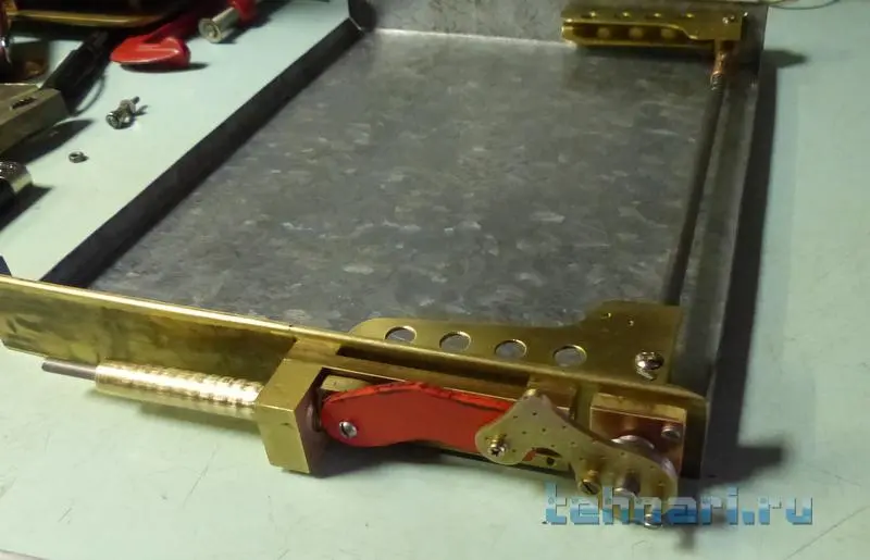

Продолжаю возню, делается но не так как хотелось бы,
живинки нет.

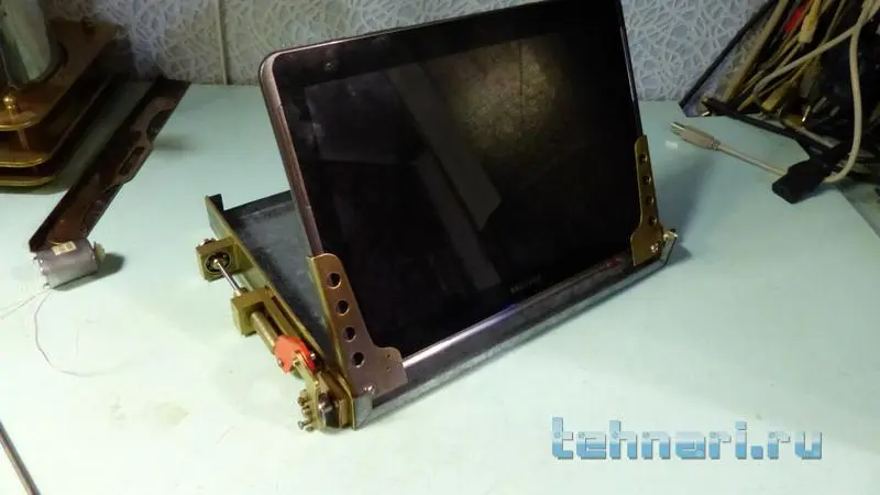

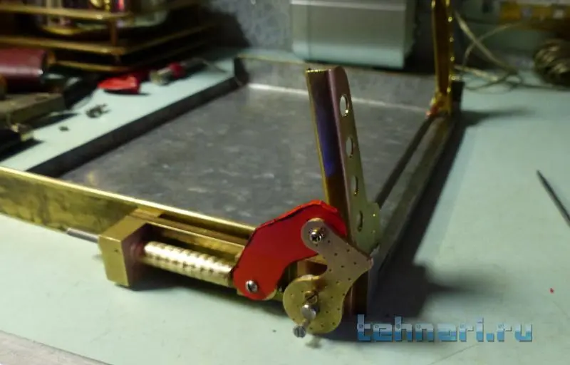

Валерик красиво! Но не могу понять зачем такая сложность, тем более, что будет подниматся, на очень маленький угол, градусов 15 и все ?... :)
Юра, даже не 40 градусов а все 80 с хвостиком, в том то и загвоздка,
переламываться не хочет надо ещё делать направляющюю, придумал
как, но из чего сделать не как не решу.
Юра, даже не 40 градусов а все 80 с хвостиком, в том то и загвоздка, переламываться не хочет надо ещё делать направляющюю, придумал как, но из чего сделать не как не решу.
Это понятно, но если даже повернуть силовой шарнир-рычаг на 80 градусов, все это выйдет за габариты корпуса вверх, а это не есть хорошо по дизайну однако ... :D
P.S. Да и на все 80 не надо, достаточно 45 ... :)

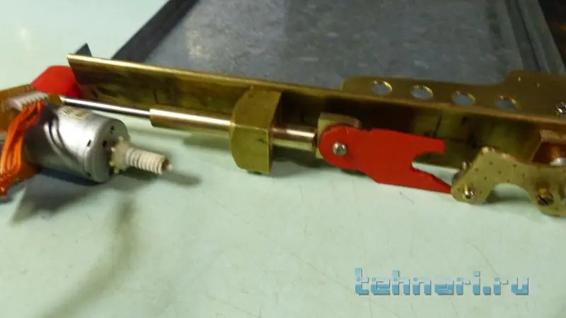

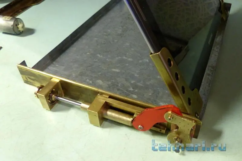

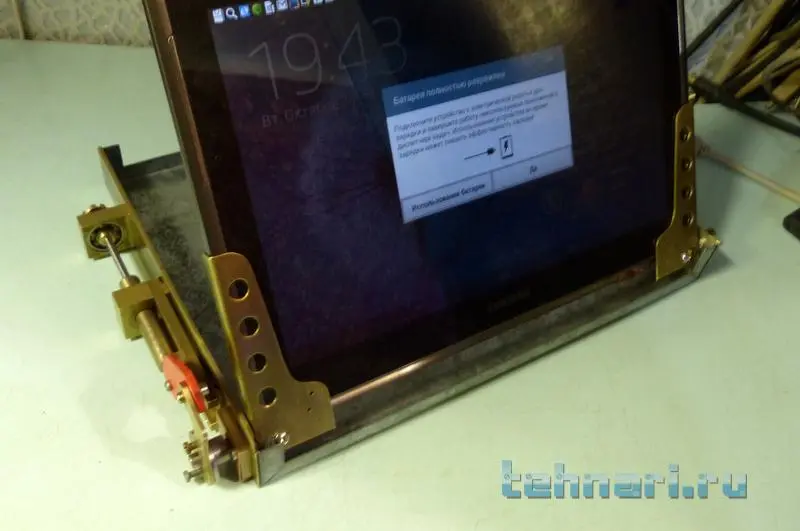

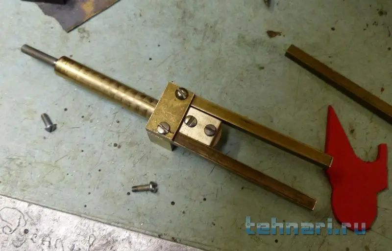

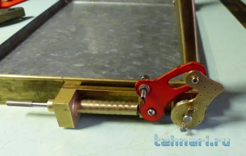

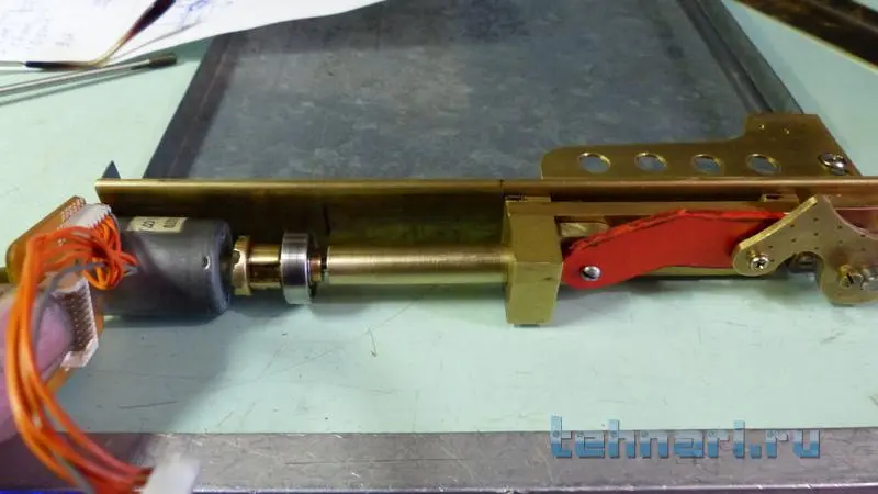

Всё таки решил объяснить, как было задумано.
верхнее положение.
опускаем
нижнее
вот в этом положении спокойно поднимает дальше, а до этого УПОР,
просто левая ось, должна быть ниже правой (красная деталь)
Я это и так понял, что поворотная вилка, Чукча не совсем тупой однако ... :D

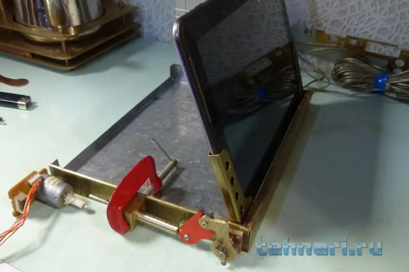

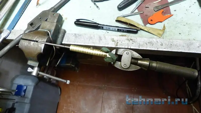

Показывать особо нечего пилю, делаю направляющие.

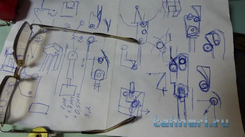

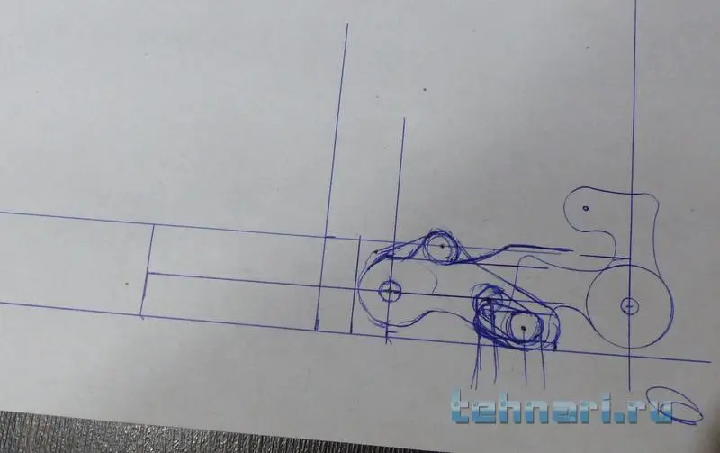

Нарисовать в десять раз проще чем сделать, ставлю эксперименты,
уже самый простой вариант, думаю что без планшетника будет работать,
а вот с ним. :tehnari_ru_211:
Уже изрисовал листов пять бумаги, просмотрел все механизмы Чебышева
и другие. Да, фантазия есть, а изобретатель оказывается фиговый.

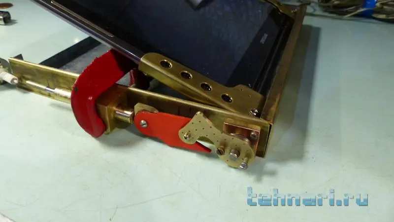

Валер, знаешь что, я тебе умный вещь скажу, но только ты не обижайся: может гидравлику применить? :)
Валерик, только я так и не понял? У тебя была проблема с поворотной вилкой, ты ее решил или нет ?... :(

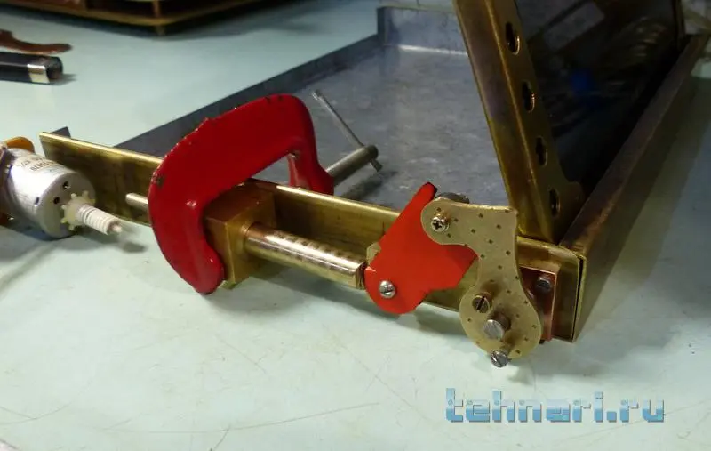

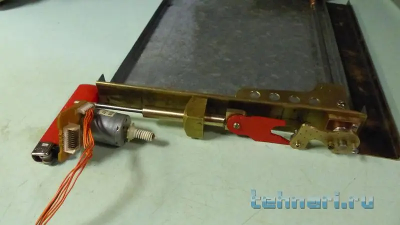

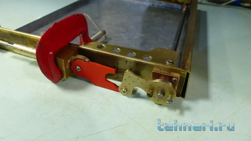

Надо испытать, а для этого надо сделать ещё несколько деталек.

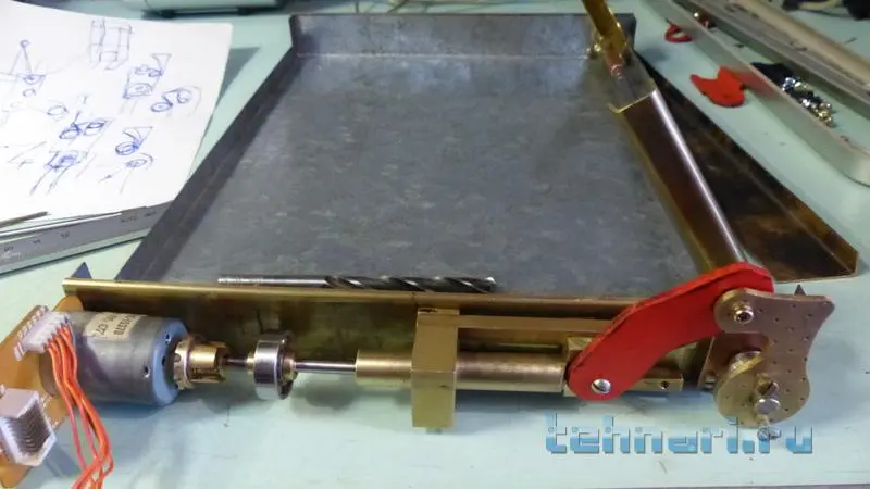

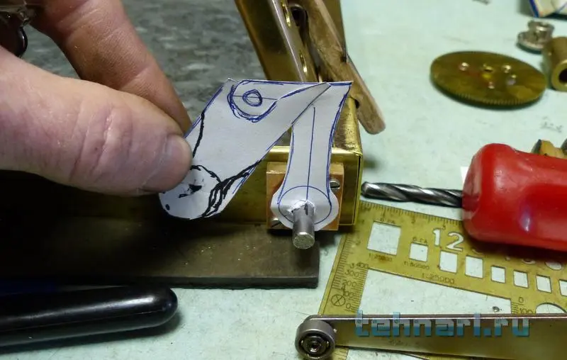

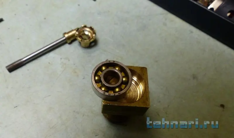

Вот опять "химичу", не хватает длинны, приходится экономить
каждый миллиметр, не думал что всё будет так сложно, всё
приходится подгонять и переделывать.
Каракули, надо было ещё формул понаписать.

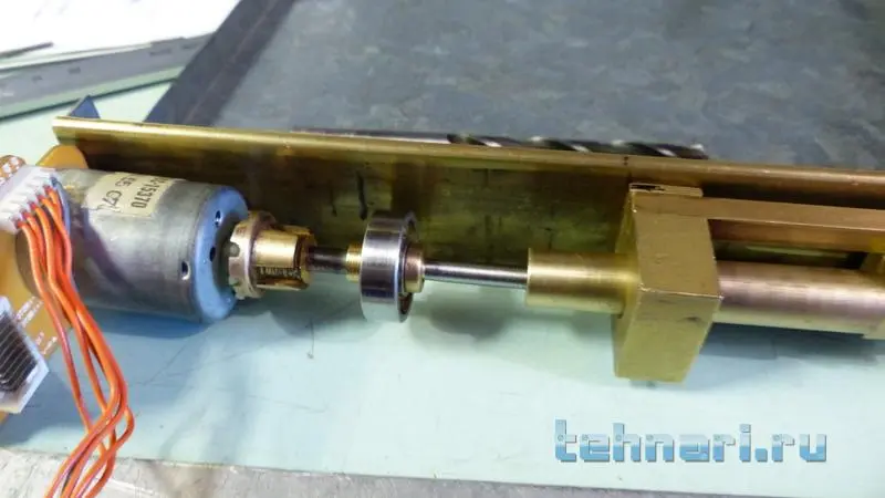

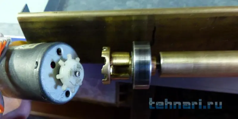

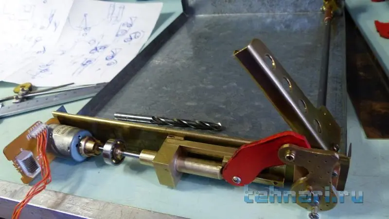

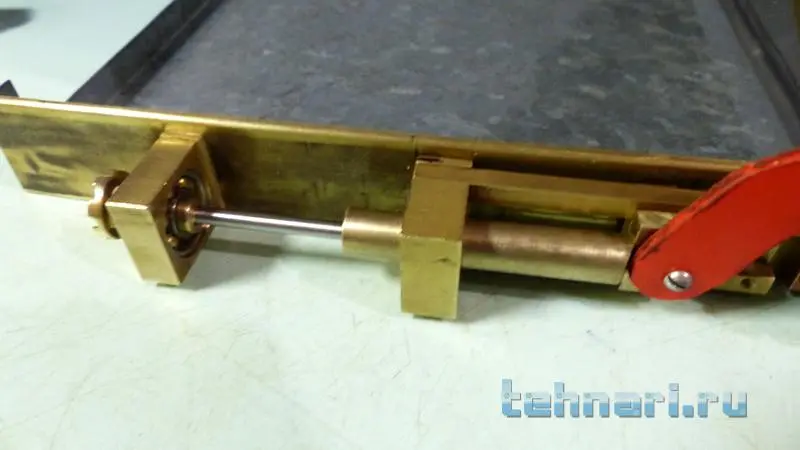

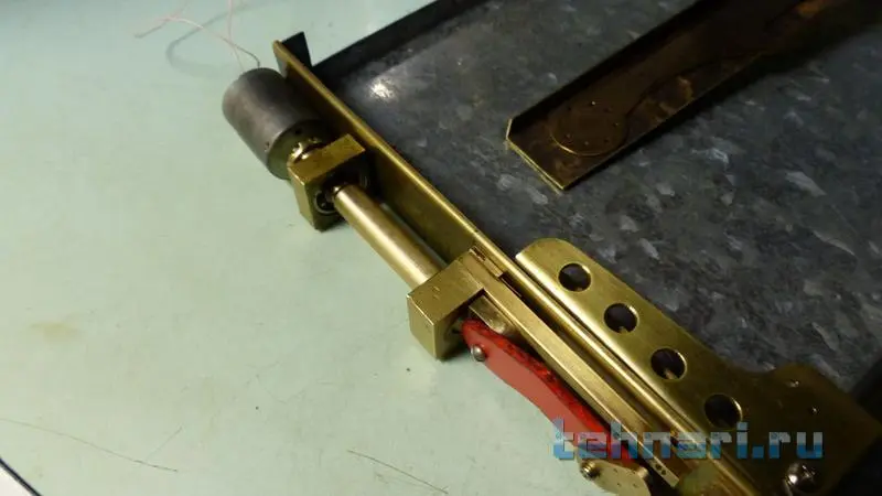

Осталось сделать корпус для подшипника, и можно приступить к испытаниям.
Потом заменю красную деталь, возможно ещё изменю её конфигурацию,
да закрепить движок ещё. Не думал что вал движка такой крепкий, еле
отшёркал ножовкой (2 мм) всего, а напильник гладит только.

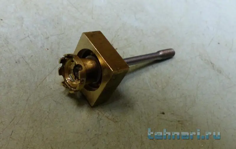

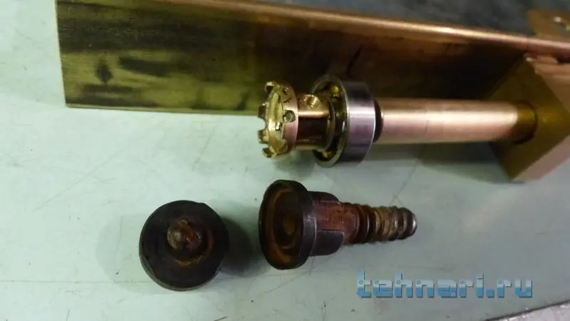

Полумуфта сделана из крана, и "мозгонапряг"
  • Like
Реакции: WHS

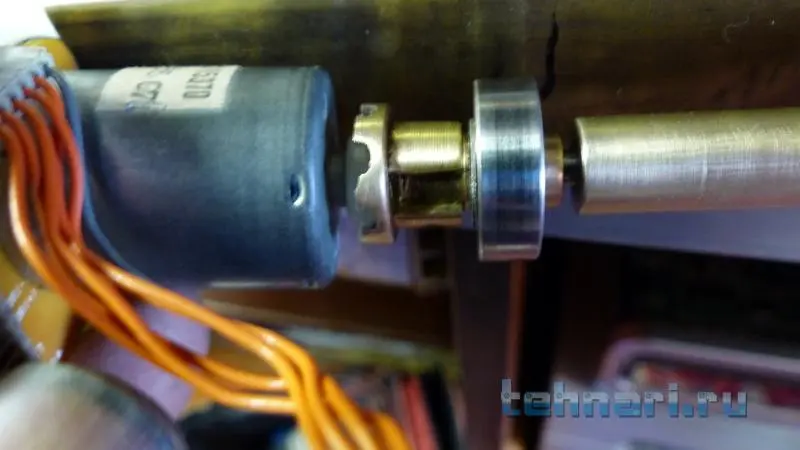

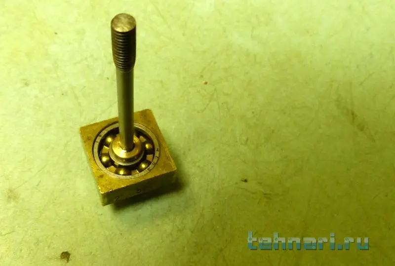

Не интересно, сделал корпус для подшипника.
Возможно будет работать, крутится рукой легко,
поставил на зарядку аккумуляторы, завтра попробую,
если не потянет придётся мудрить редуктор.
Не тянет, вниз более менее, а вверх никак, будем химичить дальше.
