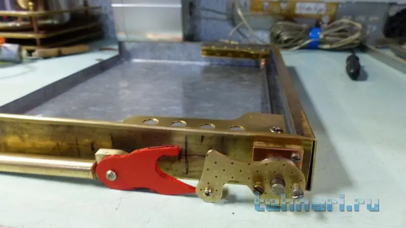

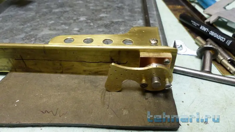

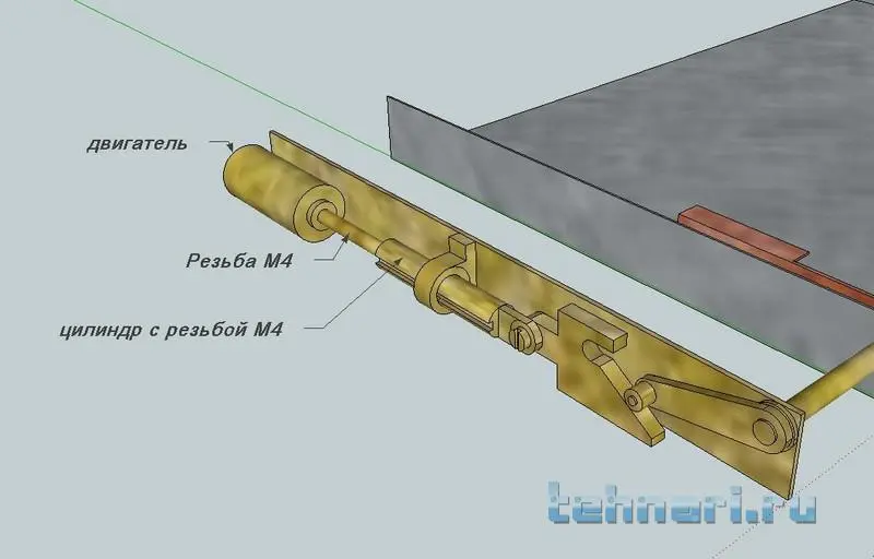

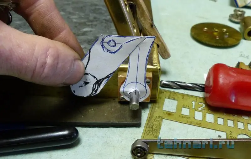

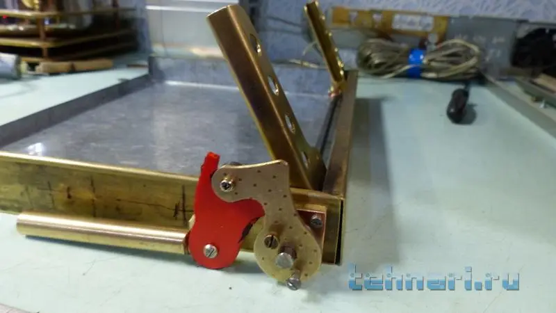

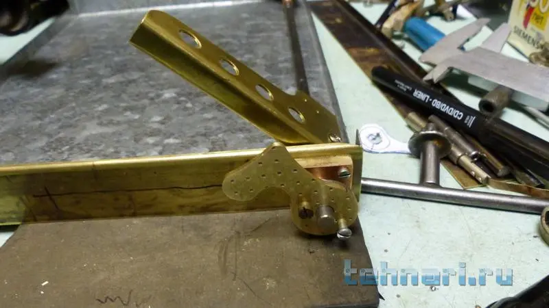

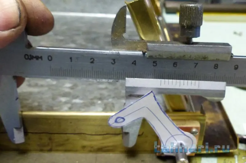

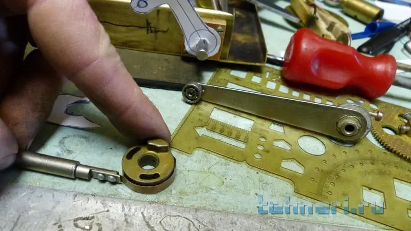

Думаю над механизмом, получается довольно длинный ход 52 мм,
если укоротить рычаги, потребуется большее усилие, тоже не хорошо.
Есть ещё вариант, думаю...
Валер, а если сделать на одном рычаге груз, чтоб помогал двигателю?
А может шаговый прифигачить, они мощнее вроде как, правда ещё придётся плату управления делать:D

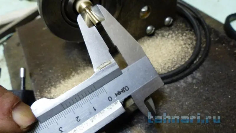

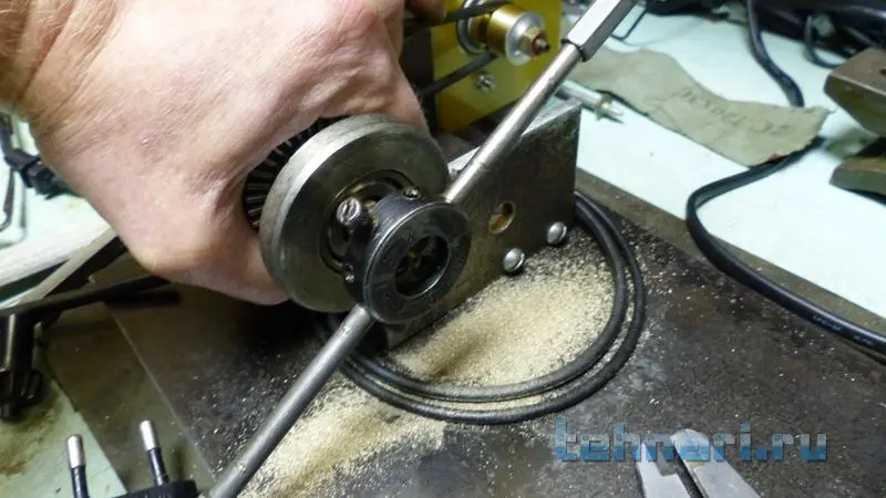

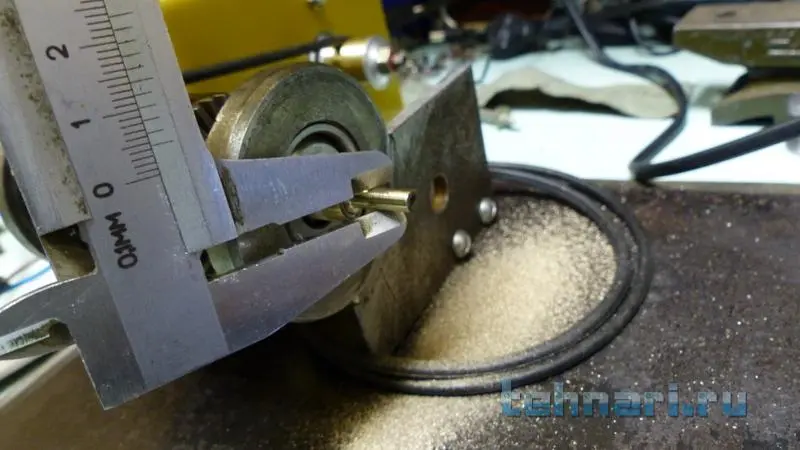

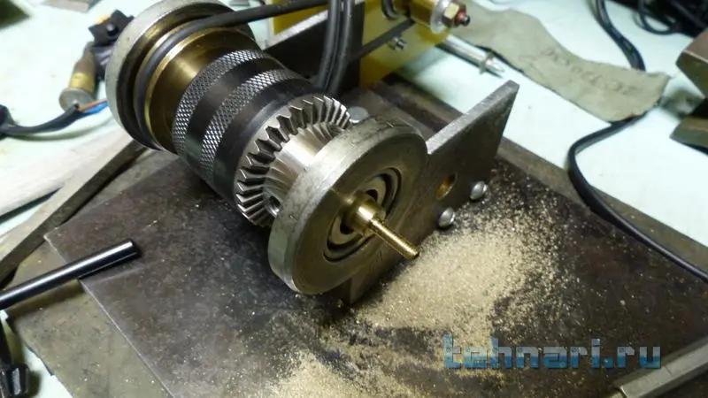

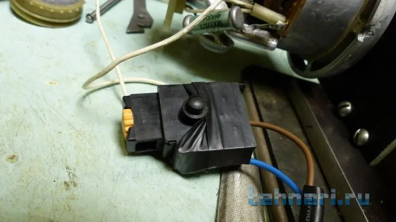

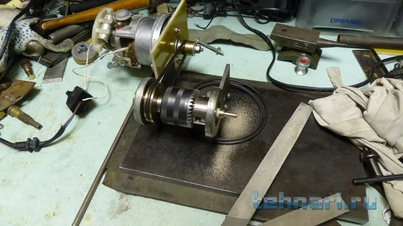

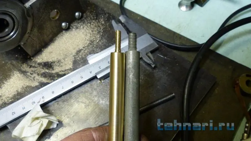

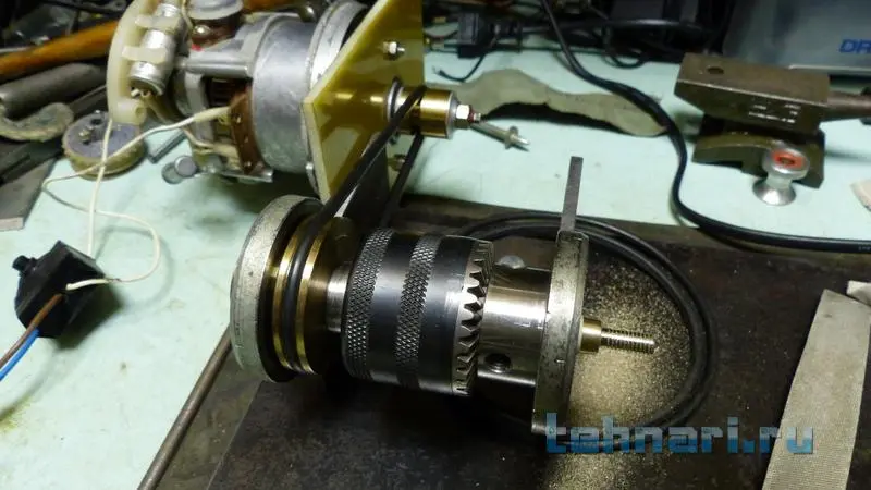

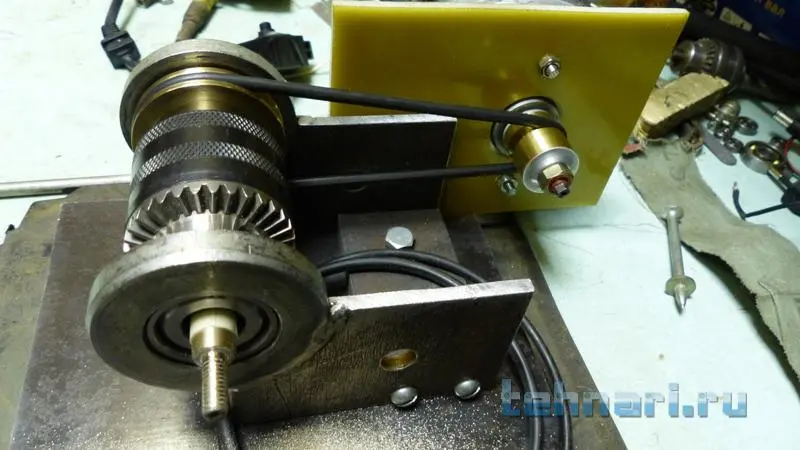

Сегодня два в одном, делаю детальку для шкатулки и испытываю станочик по мотивам станка от ИгоряВ http://www.tehnari.ru/f224/t93091/
Работать одно удовольствие, за минуту сточил напильником диаметр с 6мм до 4мм, за вторую минуту нарезал резьбу. Надо доводить станочек до ума,
очень удобно. Единственое подвёл неизвестный регулятор оборотов, после 30-40 секунд работы, включает полные обороты, думаю перегревается
семистор.

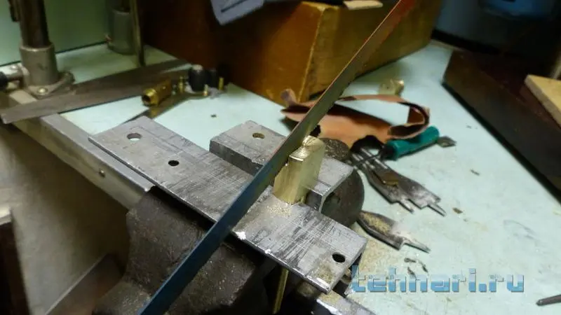

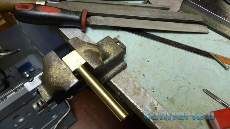

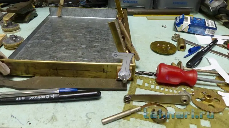

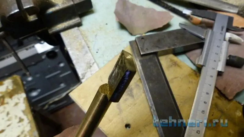

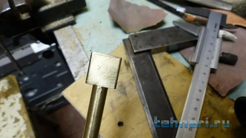

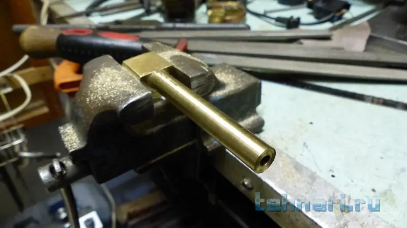

Сегодня выпросил кусок бронзы, и деталь которую мучал вчера ушла в небытье.
Теперь, вооружившись ножовкой и напильниками, пытаюсь придать ей форму.
Дело идёт неспешно, думаю за месяц выточу, наверное воспользуюсь наждаком.
Рекомендую попробовать резец с упором. При правильной заточке резца работать легко и приятно, не зря часовщики до сих пор пользуются. Прямо удивительно иногда как так сталь режется.
Будет время доведу до ума, сделаю заднюю бабку возможно супорт.
Ну молодец, таки сделал! ТВ-16 теперь не нужен?
Как не нуден, всё пригодится в нашем деле.
Валер, а утебя патрон на М12 резьбе? Не знаешь случаем бывают ли вообще в природе патроны на М14? А то я только на М12 вспречал и на 20-24UNF...

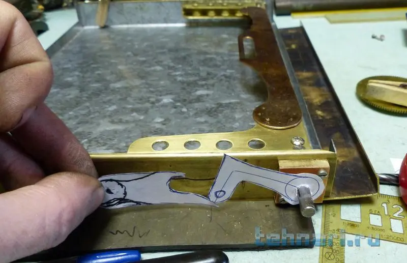

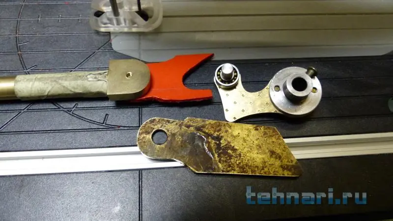

Сегодня мышинная возня, поправил узлы подшипников основной оси,
за место шайб выточил две втулки и увеличил отверстия в корпусе,
сейчас ось ходит легко, но где то ещё поджимает немного.
Ну и главная забота сам подъёмный механизм, возникают сомнения,
но придумываю как облекчить работу двигателя.

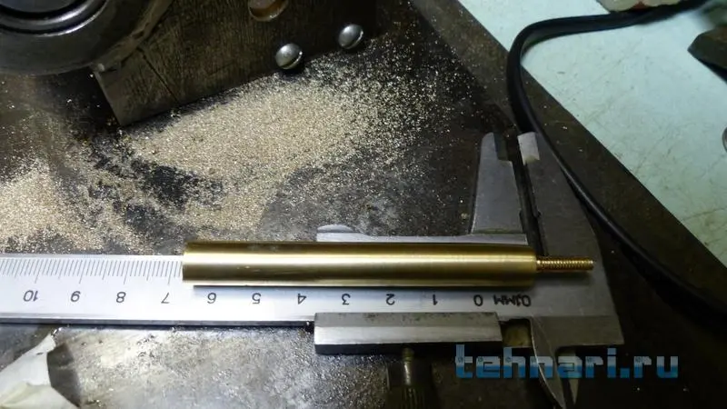

Валер, по моему ты в конце придёшь к варианту - блок шестерёнок...
Ну очень мелким шагом резьбы на паре винт-гайка
Есть и лерка и метчик по моему шаг 0.5, но метчик короткий, если обточить и наварить,
для норальной резьбы есть (машинный) длинный. Думаю...
