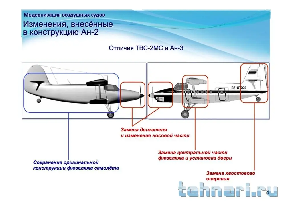

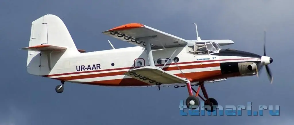

Идея модификации самолета Ан-2 постоянно витала в умах конструкторов, но всегда находились объективные причины не доводить эту идею до ума. Так было и с установкой турбовинтового двигателя на самолет и перевод его питания с авиационного бензина на керосин. Разработкой данного двигателя занималось Омское моторостроительное КБ, но по разным причинам сроки разработки смещались все дальше и дальше и только в 2000 годах наконец то самолет приобрел новый двигатель.
В результате появилась новая модификация Ан-3 -вариант грузо-пассажирского самолета Ан-2 с турбовинтовым двигателем ТДВ-20. Самолет производился мелкосерийно Омским производственным объединением "Полет" с 2000 по 2009 год.

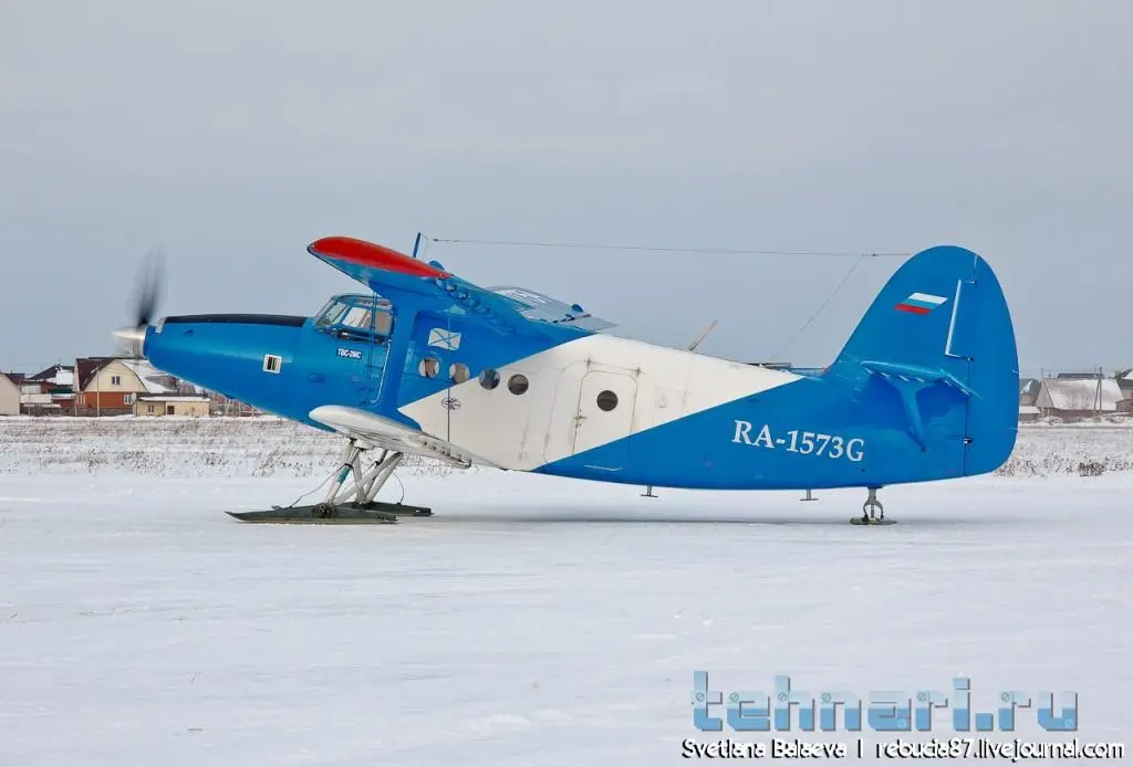

Советский конструктор Олег Антонов называл Ан-2 своей самой большой удачей. Как показало время, он создал самолёт, который дольше, чем любой другой летающий транспорт в мире, находился в серийном производстве и даже был занесён в Книгу рекордов Гиннесса. Ан-2 был вездесущим трудягой: тушил пожары и опылял поля, использовался как геологоразведчик и крылатая маршрутка, широко эксплуатировался на местных воздушных авиалиниях и доставлял грузы туда, куда можно добраться только по воздуху, на малоосвоенные территории Сибири, Крайнего Севера и Средней Азии. Его уникальное свойство — садиться и взлетать без взлётно-посадочных полос, с площадок минимального размера — было востребовано в различных сферах жизни. Выпуск Ан-2 продолжается в КНР, правда, с новым двигателем, современной авионикой и под другим названием. А в нашей стране, где серийное производство данных самолётов было прекращено в 70-е годы, сейчас задумываются о модернизации «везделёта». В России в эксплуатации и на хранении находятся более 1400 самолётов, которые могли бы ещё послужить России.
Как это можно сделать, знают специалисты СибНИА имени С. А. Чаплыгина. В 2013 году они показали на Международном авиакосмическом салоне ремоторизированный Ан-2. Не секрет, что в наших реалиях использование самолётов с поршневыми двигателями — удовольствие не из дешёвых: в стране отсутствует отечественный авиационный бензин. Самолёт, в котором родной мотор «аннушки» был заменён на турбовинтовой американский двигатель фирмы Honeywell, такой проблемы лишён: керосин в несколько раз дешевле авиационного бензина. С заменой мотора улучшаются и другие характеристики: уменьшается расход топлива, снижается стоимость лётного часа, увеличивается межремонтный ресурс двигателя, возрастает дальность полёта и крейсерская скорость машины.

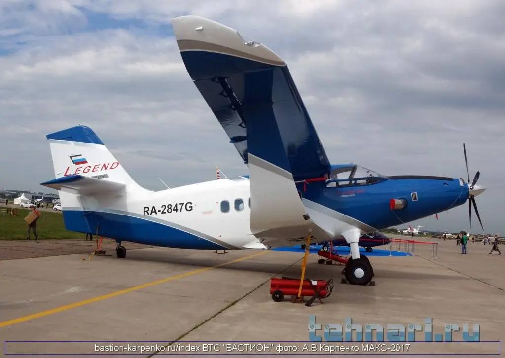

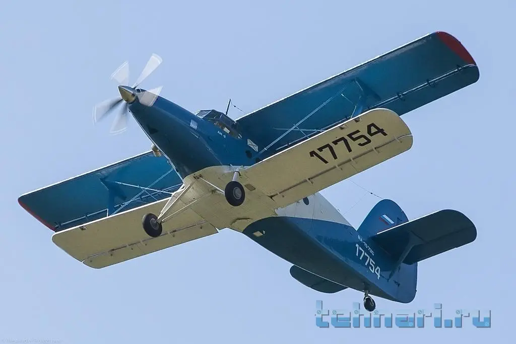

ТВС-2ДТС
• Сибирский научно-исследовательский институт авиации имени С. А. Чаплыгина представил на Международном авиакосмическом салоне МАКС-2017 свою передовую разработку — самолёт ТВС-2-ДТС.
Очертаниями он напоминает знакомый всем с детства биплан Ан-2, но на этом сходство заканчивается. ТВС-2-ДТС стал первым российским самолётом с полностью композитным фюзеляжем и планером.
Применение новых материалов повысило прочность самолёта, позволило полностью отказаться от использования расчалок и подкосов. Жёсткое исполнение верхнего и нижнего крыла допускает установку дополнительных топливных баков объёмом более 3500 литров, что значительно увеличивает дальность полёта. При проектировании самолёта были применены методы цифрового моделирования, что позволило конструкторам СибНИА создать оптимальную аэродинамическую схему.
Ещё одной новацией стала первая в мире система запуска турбовинтового двигателя, основанная на суперконденсаторах. Эта разработка компании «ТЭЭМП» работает на основе гибридного накопителя электроэнергии: суперконденсаторы обеспечивают мощность, необходимую для запуска двигателя, в то время как аккумуляторные батареи используются для питания бортовой сети воздушного судна. Благодаря технологиям «ТЭЭМП», общая масса накопителя снижается на 60 кг, а ресурс аккумуляторов увеличивается в 2-3 раза. Пусковая система на основе суперконденсаторов сохраняет свою работоспособность при температурах до -50°С, в то время как традиционные аккумуляторы теряют свой заряд уже при -25°С.

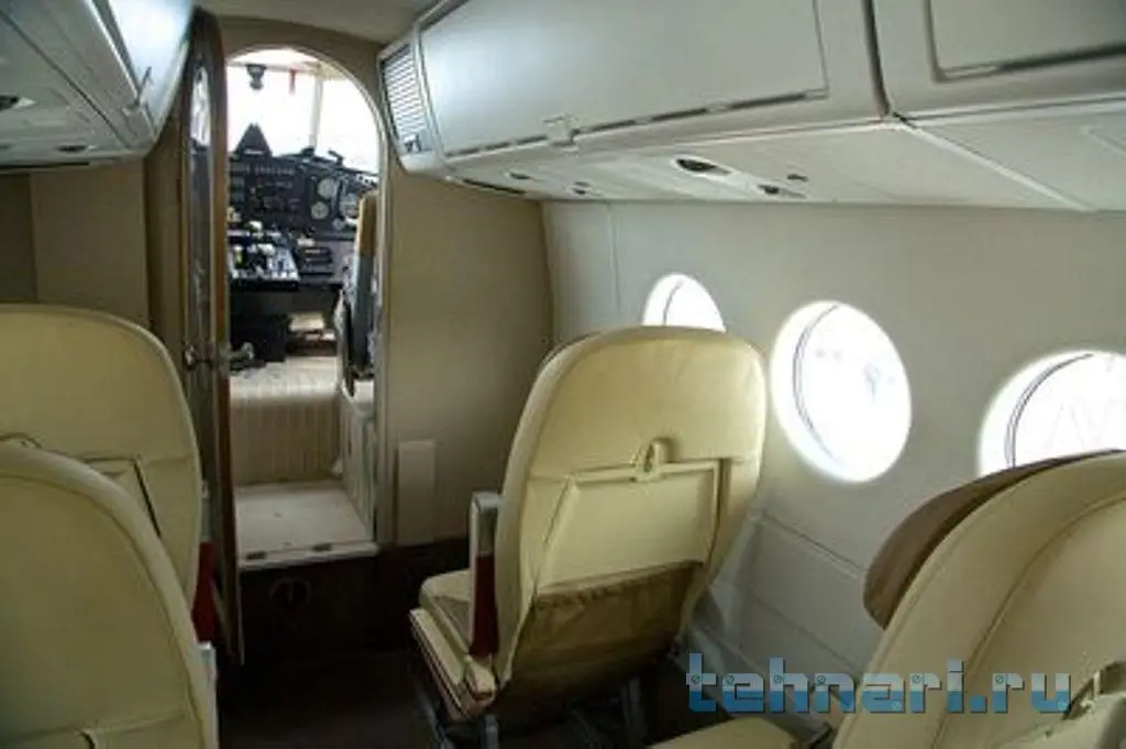

ТВС-2ДТС — модификация самолёта, имеющего цельнокомпозитную конструкцию из углепластика и полностью новую кабину пилотов. Благодаря применению современного комплекса авионики, ТВС-2ДТС стал всепогодным самолётом и может эксплуатироваться в любое время суток. ТВС-2ДТС, так же как и ТВС-2МС оснащён турбовинтовым двигателем Honeywell TPE331-12UAN. Первый полёт состоялся 10 июля 2017 года на экспериментальном аэродроме Ельцовка (Новосибирск). 16 июля, всего через 6 дней после первого полёта, ТВС-2ДТС совершил беспосадочный перелёт из Новосибирска в подмосковный Жуковский, где был представлен широкой публике на авиасалоне МАКС-2017. Проектировщик полагает, что данная модификация самолёта является доведённой до уровня предсерийного образца, где отработаны все основные элементы конструкции крыла, оперения, двигательного отсека, что позволит в течение двух лет сертифицировать самолёт. Созданная проектировщиком технология позволяет начать серийное производство самолётов.

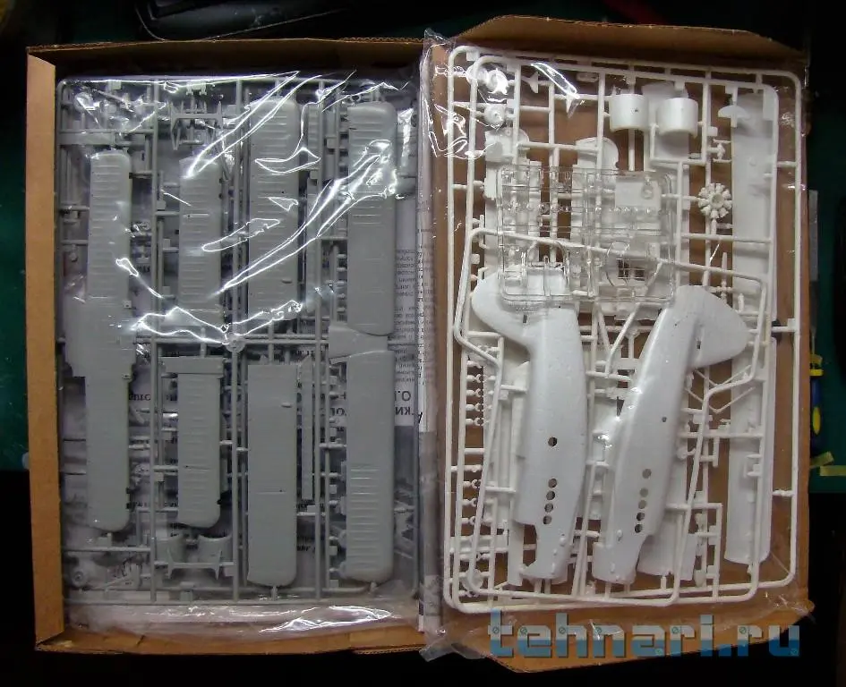

Данный набор деталей послужит донором для изготовления модели. За основу работы над моделью взяты фотографии самолета и виды самолета с заставки о проекте нового самолета, проекции переведены в 72 масштаб и довольно прилично стыкуются с деталями фюзеляжа. Останется только поработать над несостыковками на фюзеляже - изготовить новую носовую часть фюзеляжа и установить новый киль, зашпаклевать старые отверстия иллюминаторов и прорезать новые.

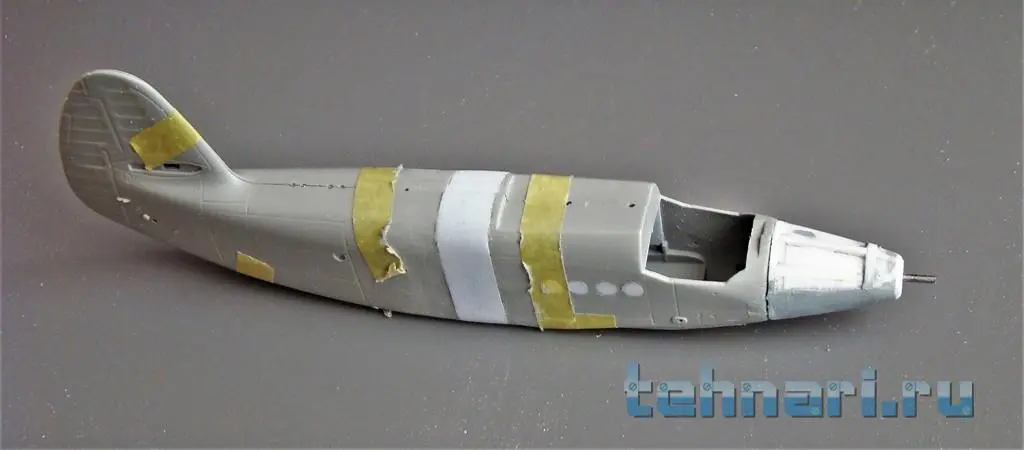

Срисовал на листок профиль самолета в 72 масштабе, наложил на него и обвел половинку фюзеляжа. Сразу стало видно, что надо переделывать на фюзеляже и в каком объеме - это капот двигателя и хвостовая часть фюзеляжа. Собрал "на сухую" два экземпляра самолета Ан-2 и вскоре приступаю к из "перепиливанию", т.е. конверсированию.
    48.7 KB · Просмотры: 61
    83.7 KB · Просмотры: 63
    91 KB · Просмотры: 54
    74.4 KB · Просмотры: 49

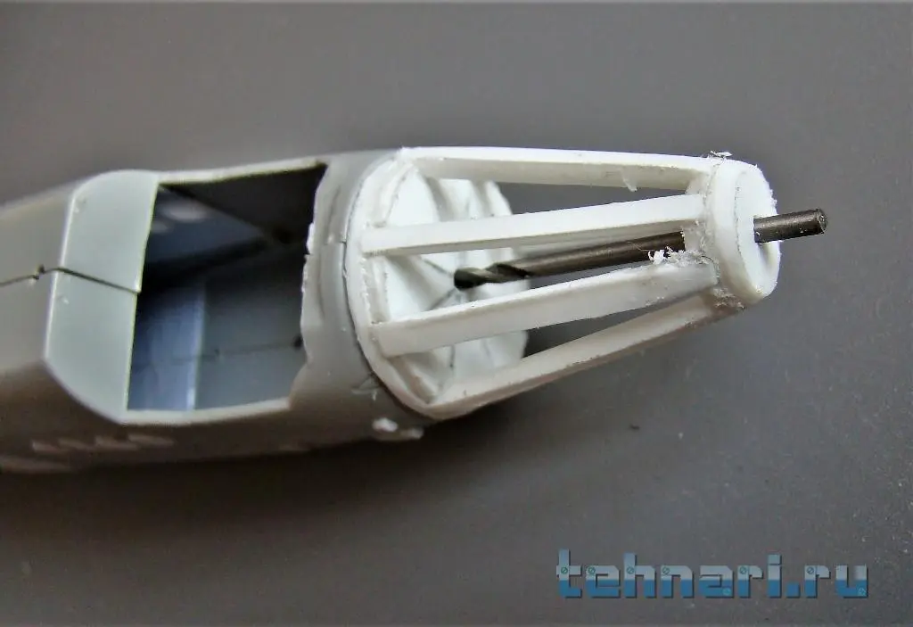

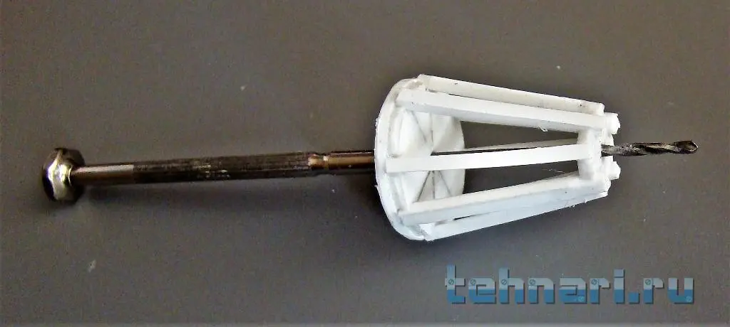

Работу начинаю с изготовления новой моторамы. Замерил диаметр присоединительного размера фюзеляжа, из листового пластика вырезал основание моторамы, которое будет крепиться к фюзеляжу самолета. Вторым элементом основания служит диск с вырезанными пазами под установку стрингеров носового кока. Склеил обе детали воедино, сцентровав их на сверле.
    83 KB · Просмотры: 45
    66.4 KB · Просмотры: 38
    53 KB · Просмотры: 38

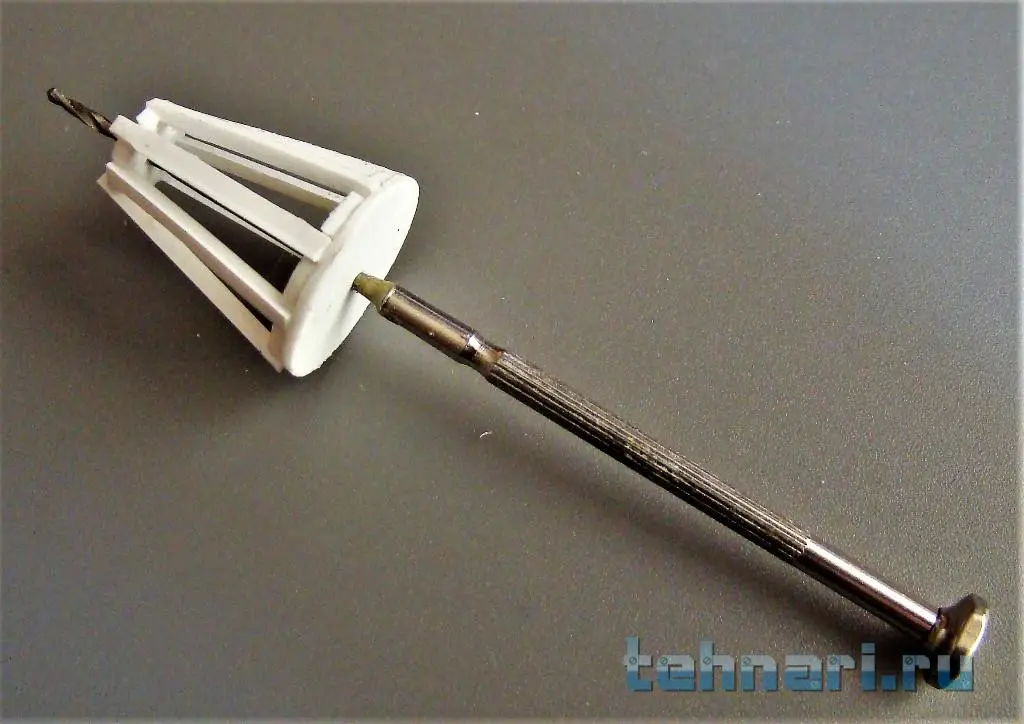

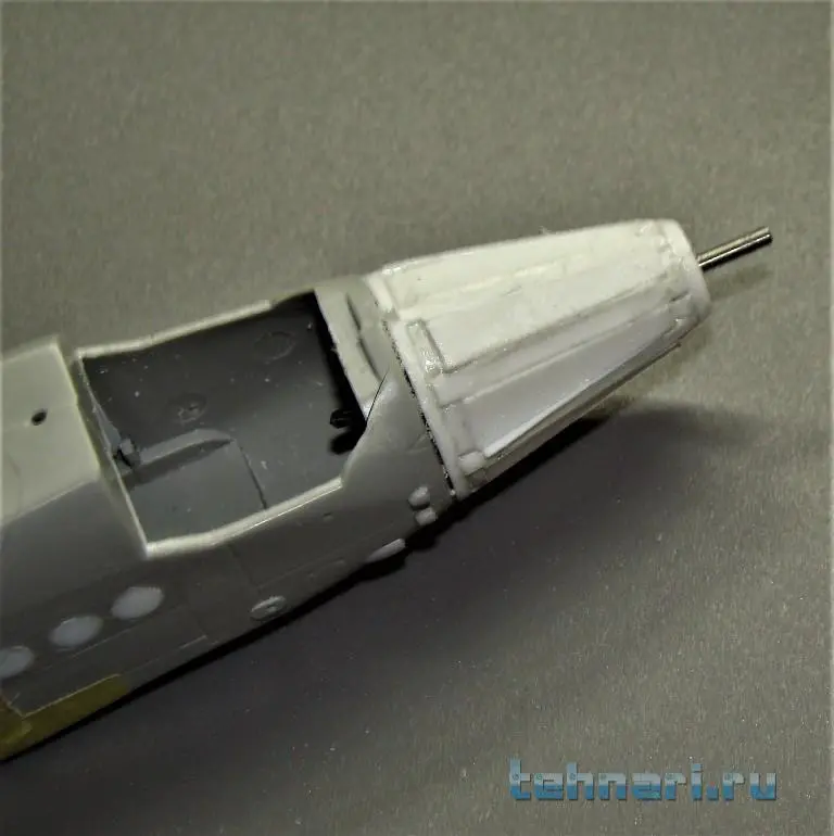

Вырезал передний диск, прорезал в нем пазы и собрал остов носового кока на оправке из сверла. После просушки продолжу работу над данной деталью.

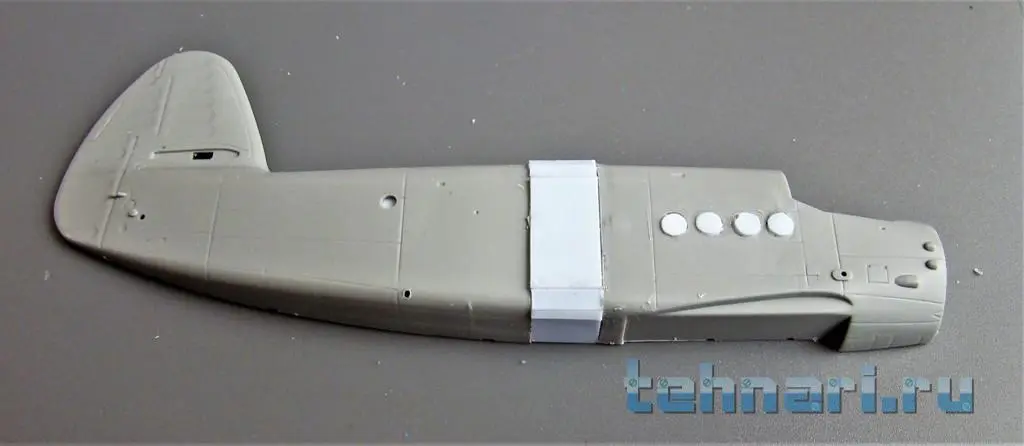

Пока остов носового кока сохнет, займусь увеличением длины фюзеляжа. Намечено место реза, выделено малярной лентой и при помощи микропилки произведено разделение корпуса на две половинки.
    72.4 KB · Просмотры: 40
    56.8 KB · Просмотры: 51
Накладываю разрезанные части фюзеляжа на эскиз боковика и определяю размер необходимой вставки -он оказался равен 11мм. Из 0,5мм листового пластика вырезал пару накладок, при помощи которых будет произведено скрепление воедино в новом размере частей фюзеляжа, а заодно и прикроютя проемы иллюминаторов, поскольку на модели необходимо будет прорезать новые оконные проемы. В итоге, после склеивания, получаем удлиненный новый фюзеляж.
    44.9 KB · Просмотры: 40
    57.5 KB · Просмотры: 40
    56.8 KB · Просмотры: 39
    57.7 KB · Просмотры: 52
При помощи просечки, изготовленной из антенной трубки, нарубил из листового пластика диски и заклеил ими проемы иллюминаторов.
    73.6 KB · Просмотры: 86
    48.3 KB · Просмотры: 95
А затем нарезал из листового пластика заготовки и заклеил ими проем вставки изнутри и снаружи фюзеляжа. После просушки вся сборка подвергнется ошкуриванию.
    67.8 KB · Просмотры: 37
    43.6 KB · Просмотры: 33
    45.9 KB · Просмотры: 31
    45.8 KB · Просмотры: 30
    39.4 KB · Просмотры: 33
    36.6 KB · Просмотры: 35
    41.8 KB · Просмотры: 36
Клей на коке подсох, совмещаем кок с фюзеляжем.
    59.8 KB · Просмотры: 114
    57.7 KB · Просмотры: 81
    52.4 KB · Просмотры: 143
    43.5 KB · Просмотры: 158
    54.9 KB · Просмотры: 125
    57.7 KB · Просмотры: 121
На носовом коке заполнил промежутки между стрингерами вставками, вырезанными из листового пластика, после просушки клея произвел мехобработку напильником и нанес на носовой кок небольшой слой шпаклевки, который заполнил все впадины между вставками и стрингерами.
    50.3 KB · Просмотры: 34
    67 KB · Просмотры: 36
    44.6 KB · Просмотры: 36
    53 KB · Просмотры: 34
После просушки шпаклевки произвел ее зачистку шкуркой и наклеил на носовой конус каркас воздухозаборника маслорадиатора.
