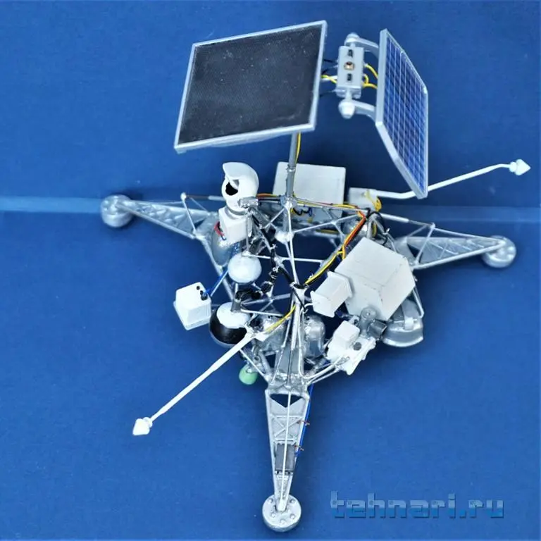

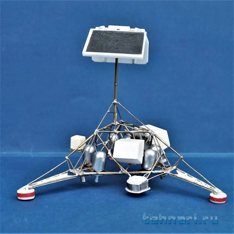

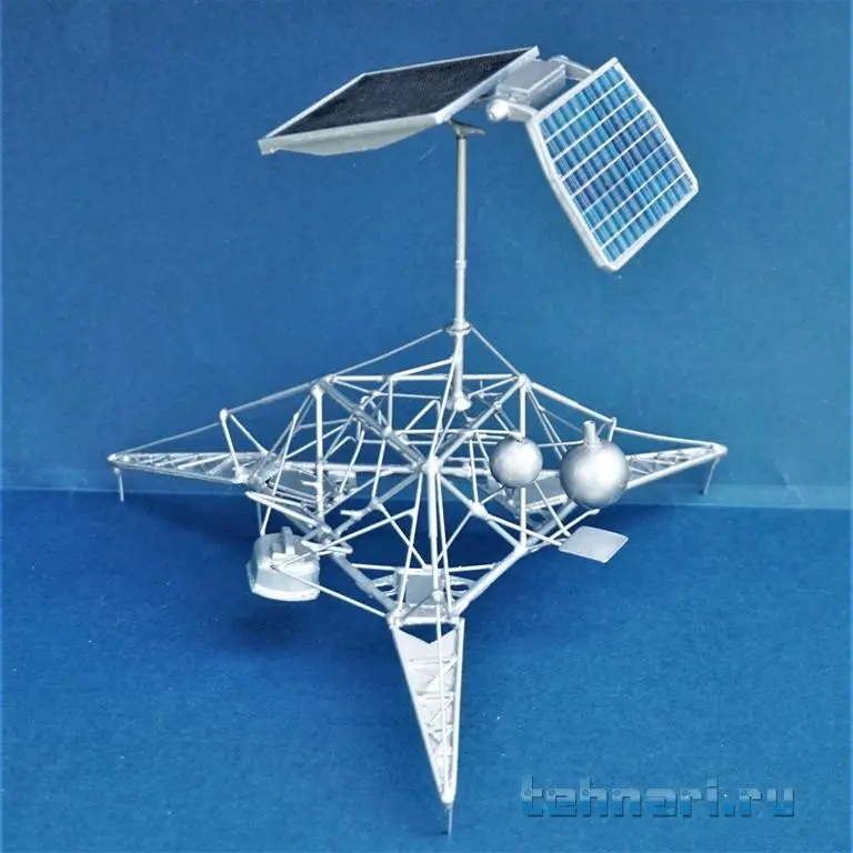

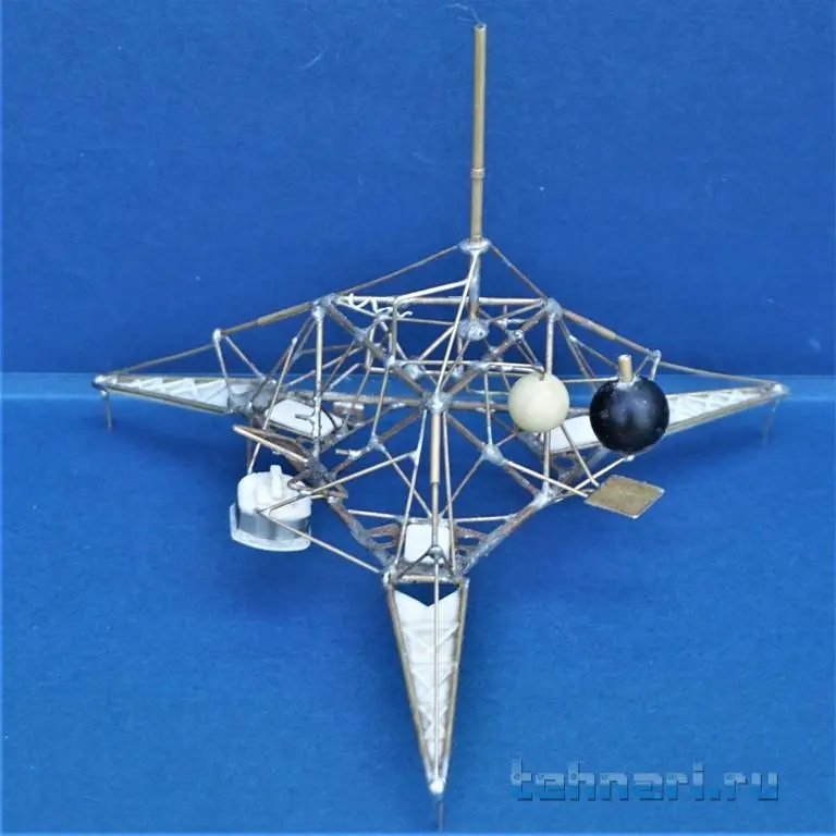

Лунная амс "Serveyor"тип1 (Serveyor-3) NASA

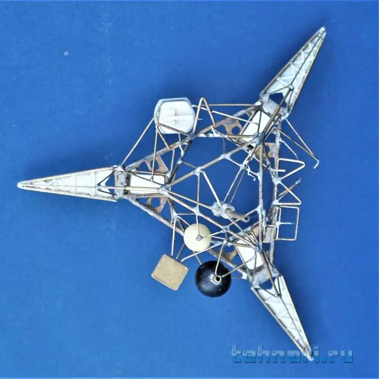

Следом добавились и площадки для установки топливных баков для посадочных двигателей.
    21.4 KB · Просмотры: 15
    23.9 KB · Просмотры: 14
    22.9 KB · Просмотры: 16
    24.9 KB · Просмотры: 13

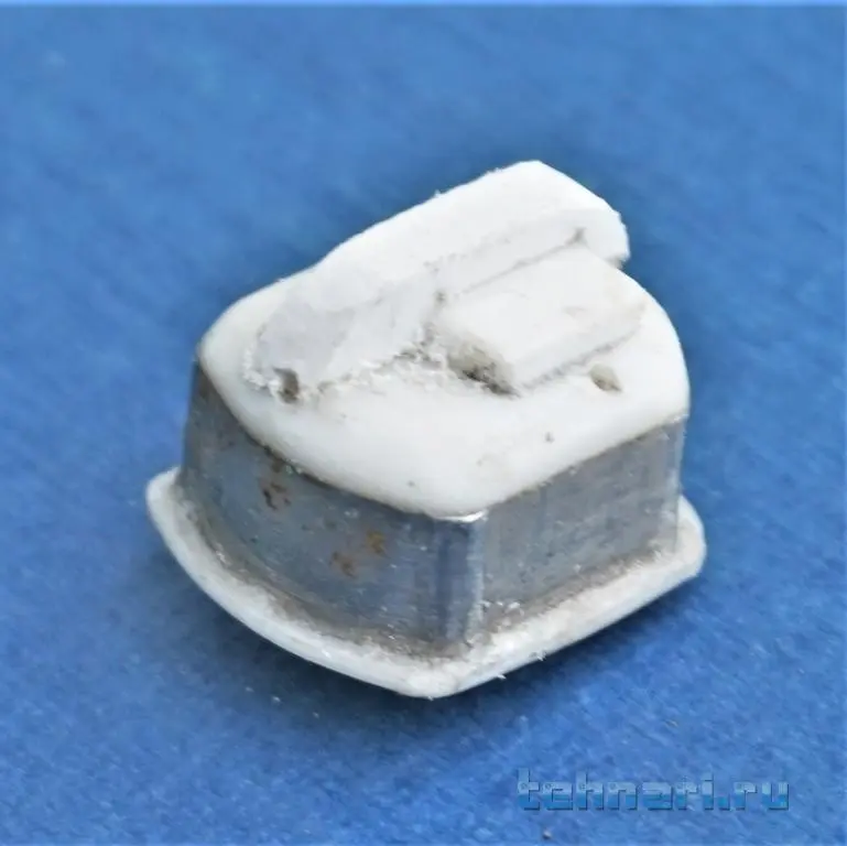

На рисунке видно, что корпус твердотопливного тормозного двигателя имеет шарообразную форму и крепится внутри скелета рамы амс. Подходящим по размерам оказался пластиковый шарик Ф 40мм из "Леонардо"
    23.8 KB · Просмотры: 16
    21 KB · Просмотры: 17
    28.7 KB · Просмотры: 17
На шарик поставлено сопло двигателя и элементы крепления двигателя к раме станции. После чего вся конструкция покрашена. Данный узел будет необходим во время фотосессии при перелете амс по трассе Земля-Луна. После отработки тормозного импульса двигатель сбрасывается, а станция производит посадку при помощи трех двигателей мягкой посадки, закрепленных на конструкции у основания посадочных ног.

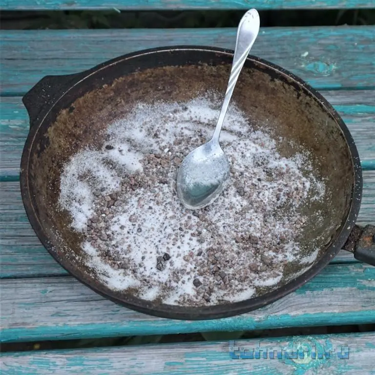

Дальнейшая работа с лунной поверхностью производится с помощью разогретой на сковороде смеси песка, мелких камешков и поваренной соли. Разогретые минералы впаиваются в поверхность пластилина и создают на ее поверхности твердую корку. После охлаждения следует покраска основания.

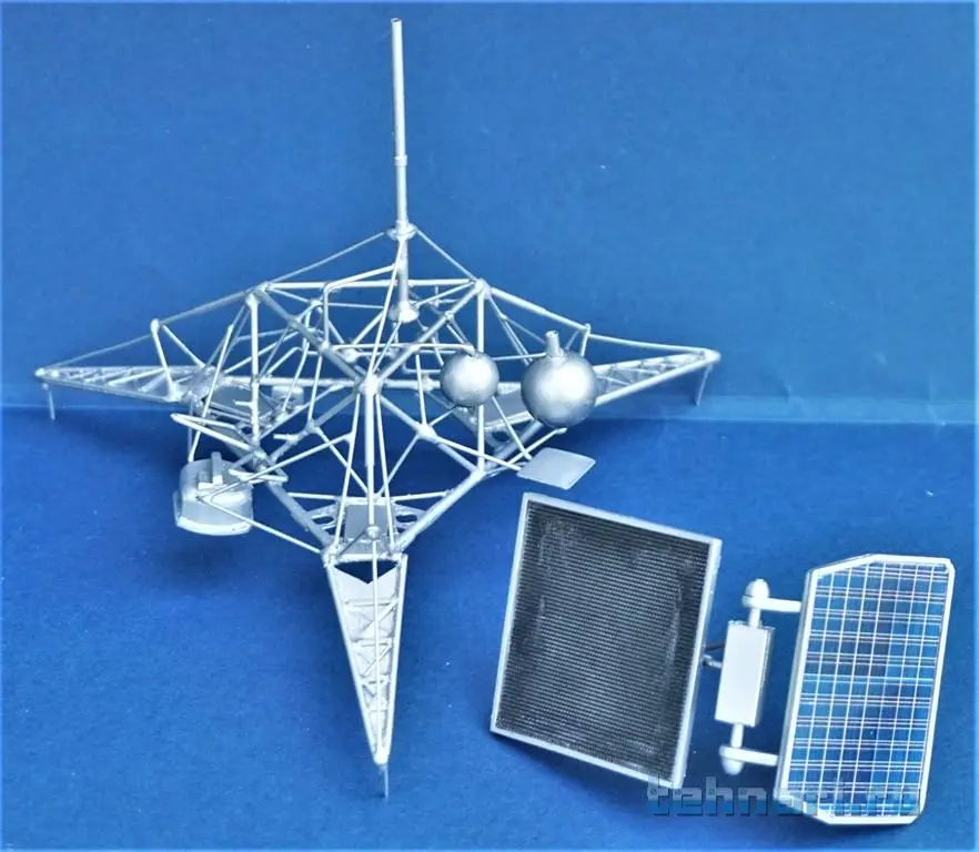

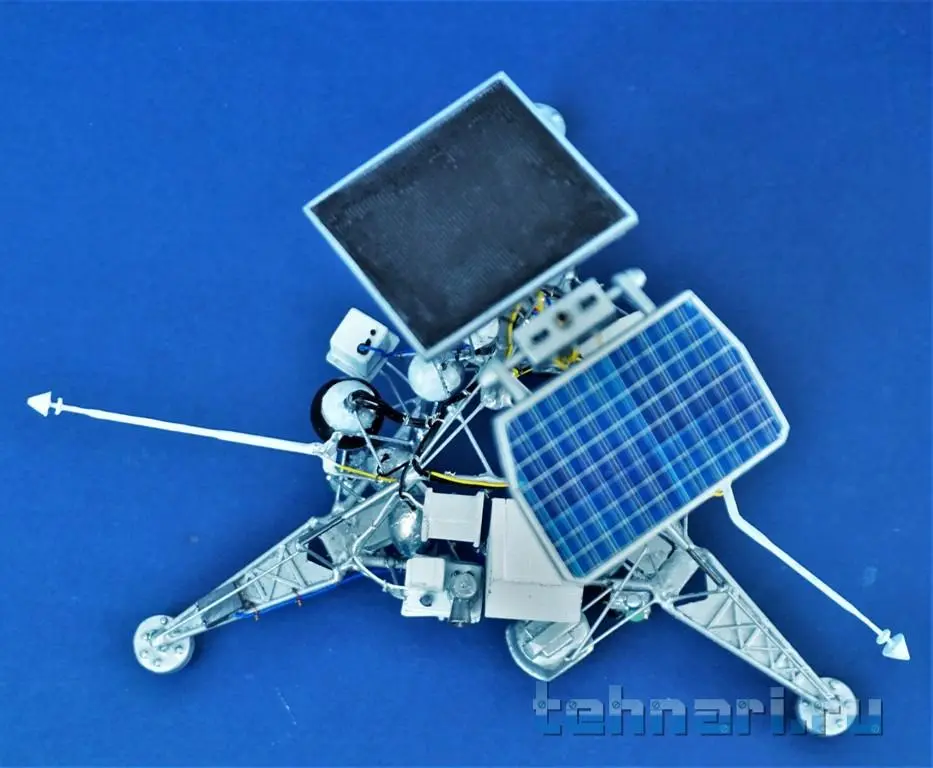

Далее вклеиваем в панели фотоизображение солнечных батарей и сетку антенны.
    57.3 KB · Просмотры: 16
    53.3 KB · Просмотры: 17
    44.8 KB · Просмотры: 12
Следующим этапом идет покраска навесного оборудования, изготовленного из листового пластика и латунной трубки.
    27.4 KB · Просмотры: 13
Конструкция радиолокаторов системы ДИСС (доплеровского измерителя скорости сноса) и радиовысотомера была подсмотрена на найденном в сети рисунке станции и реализована в металле и пластике. Для корпуса кожуха локатора использована тонкостенная трубка из нержавейки от садового фонаря, а также листовой пластик.Для работы были задействованы шлиф-машинка с отрезным камнем, плоскогубцы, модельный нож, линейка, напильник

Аккуратно снимаем с рамы навесное оборудование.

И производим ее окраску.
    34.5 KB · Просмотры: 10
    38.1 KB · Просмотры: 14
    36.2 KB · Просмотры: 16
После чего начинаем возвращать уже покрашенное навесное оборудование на свои штатные места.

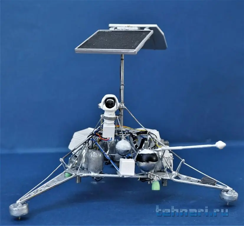

В итоге имеем вот такую картинку.

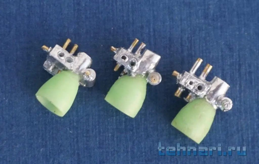

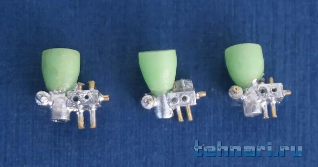

На очереди- двигатели мягкой посадки, которые вытачиваются из литников и дополняются элементами конструкции, выполненными из листового пластика, латунной трубки, провода ФД.

Штанги всенаправленных антенн спаяны из латунных трубок разного диаметра и дополнены элементами, изготовленными из листового пластика.

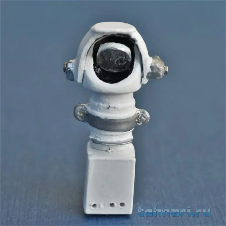

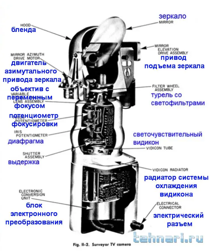

Приступаем к изготовлению телевизионной камеры. Для этого понадобилась трубка от вязальной спицы Ф7мм, листовой пластик, литники, полоска листовой латуни, малярный скотч, алюминиевая лента-самоклейка, колпачок от фломастера, мини-гвоздики.
    39.1 KB · Просмотры: 11
    36.6 KB · Просмотры: 11
    29.9 KB · Просмотры: 13
    91.9 KB · Просмотры: 11
    59.3 KB · Просмотры: 17
    35 KB · Просмотры: 12

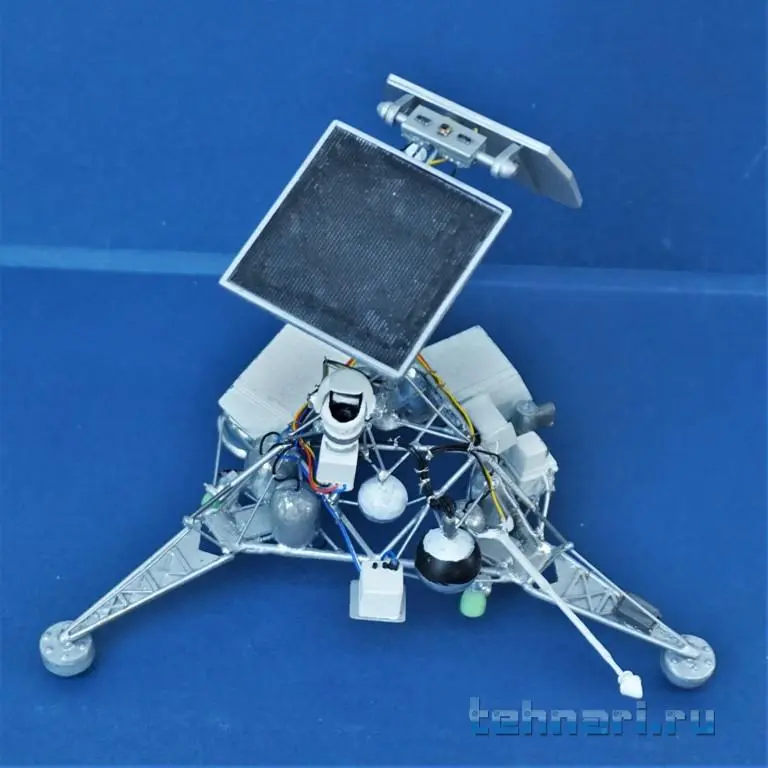

Процесс сборки телекамеры пропущен, показываю результат предварительной сборки.

и после покраски.

Устанавливаем телекамеру на каркас.
