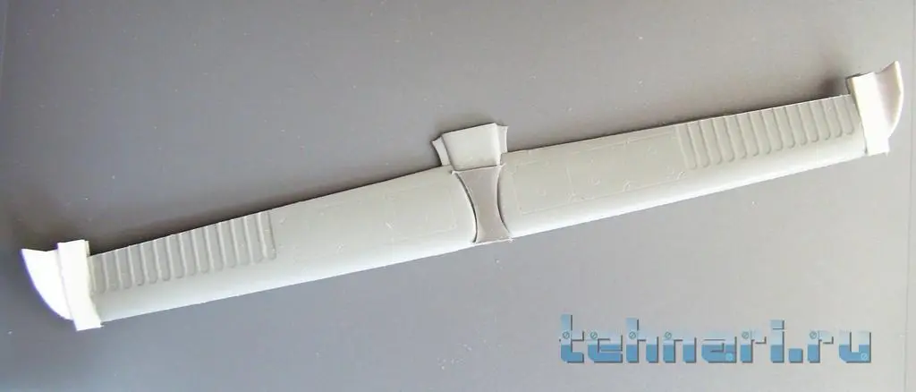

Пока сушится шпаклевка на носовом конусе, начну работу над верхним крылом. В качестве донора используются крылья от модели Ан-2, но с некоторой переделкой. Прочертил эскизы нового верхнего крыла, вырезал их бумажные контуры, наложил на крыло-донор и модельным ножом произвел обрезку лишнего материала. В итоге получилась вот такая заготовка для изготовления нового крыла.

Обрезать пришлось и закрылки, придав им новую форму. Из листового пластика вырезал контуры новых законцовок крыла, на которые впоследствии будут наклеены полоски листового пластика и выведен профиль крыла. Для предварительной примерки все исходные детали нового верхнего крыла собраны воедино "на сухую" с помощью малярного скотча.

Начал понемногу обрезку нижнего крыла. И склеил составляющие части верхнего крыла.

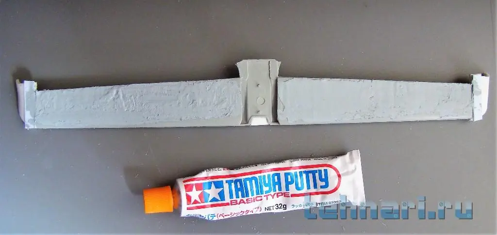

Поверхность крыла необходимо доработать, поскольку на новом крыле самолета вместо перкаля использован углепластик и все перкалевые провисы исчезли, поэтому их необходимо удалить и с крыла модели. Для этого использую базовую серую шпаклевку "Тамия" и закрываю ею все провисы на верхней и нижней поверхности верхнего крыла. Также наклеил кусочки пластика на законцовки и в центртоплан крыла с последующей их обработкой.

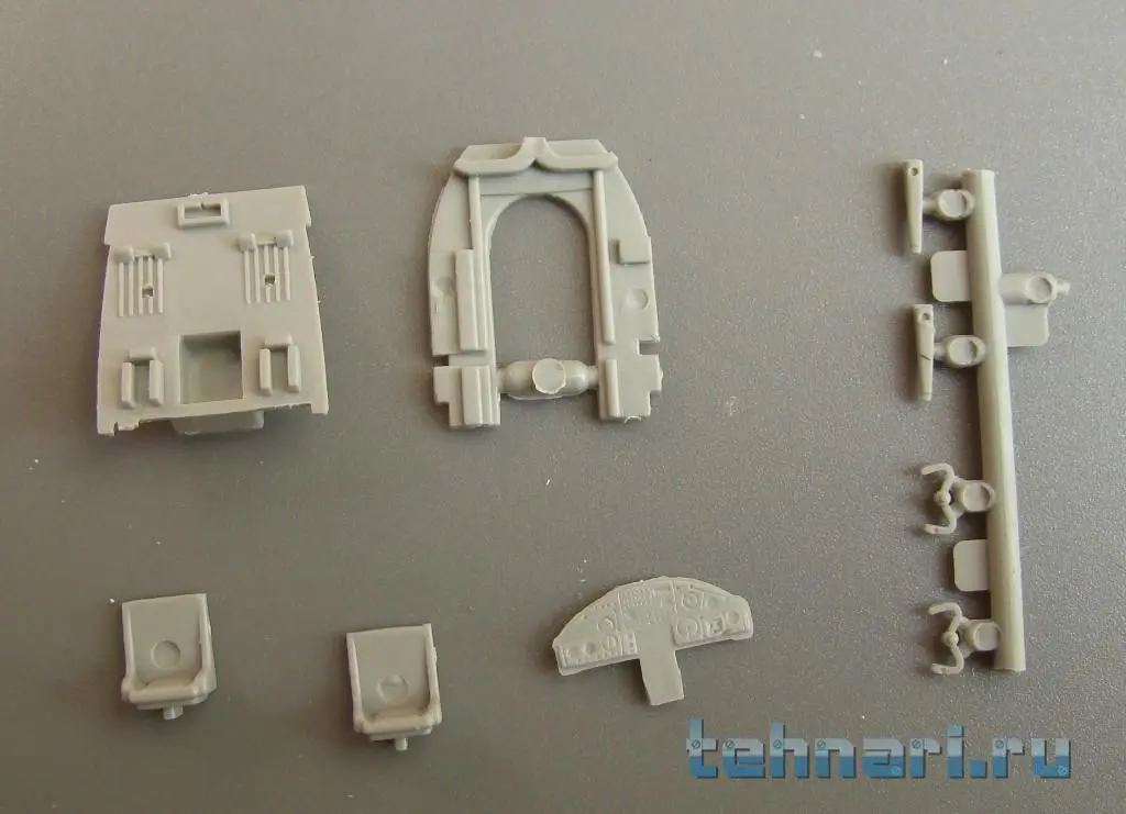

Подходит очередь заняться и кабиной. Подобрал в сети несколько снимков. Изменений в кабине больших не видно, кроме кок-пита. Поэтому в качестве донора использую элементы интерьера кабины из коробки, а кок-пит буду делать новый. Для начала склеил пол и заднюю стенку кабины, изготовил дверь в кабину пилотов и закрыл крышкой углубление в полу кабины, а также установил рулевые колонки со штурвалами.
