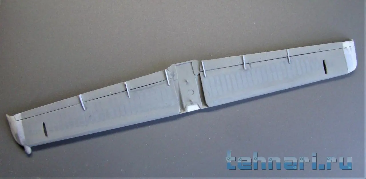

"Сибирский везделет" - самолет ТВС-2ДТС
И примерил новую крыльевую коробку к фюзеляжу.

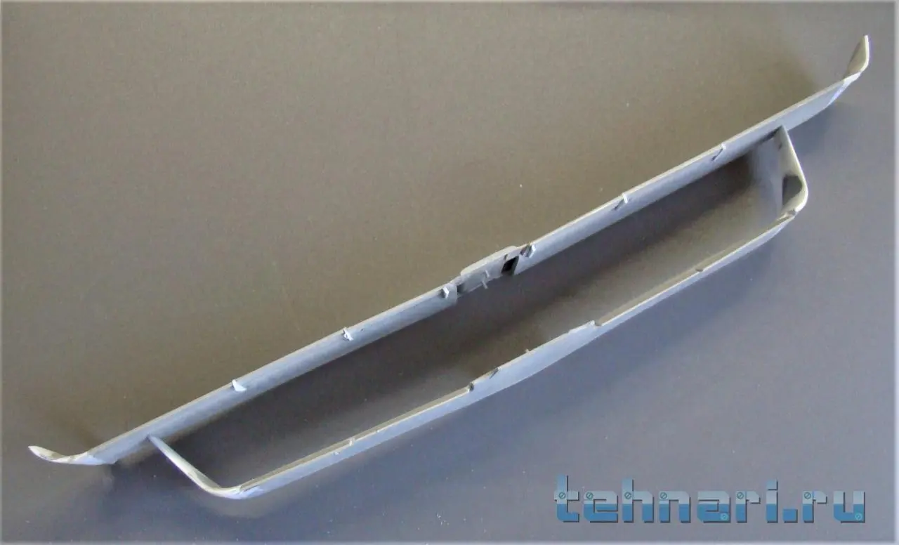

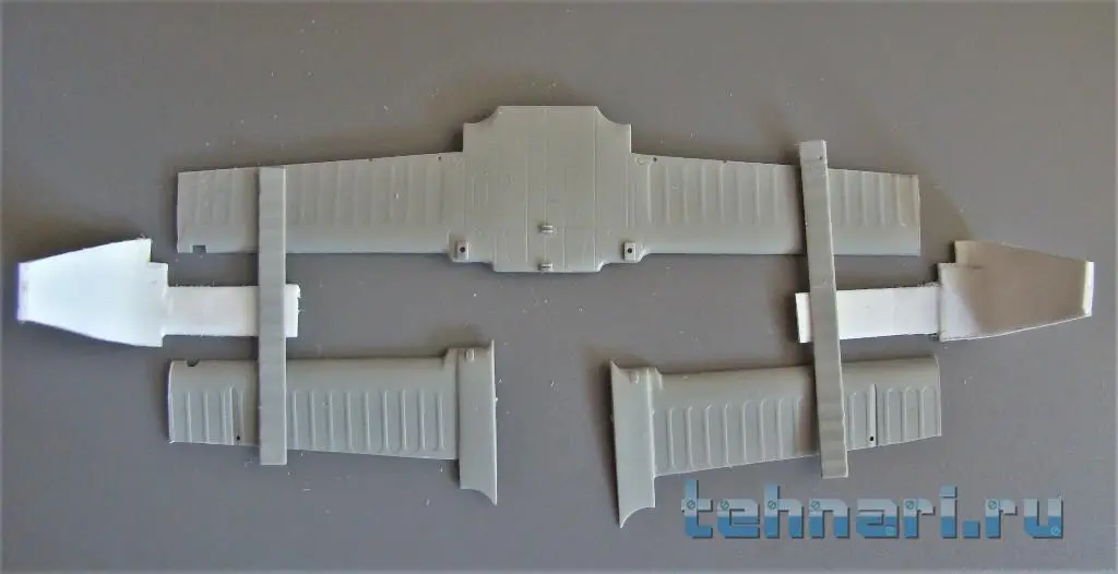

А теперь снял все клейкие бумажки с нижнего крыла и принялся за его сборку. Сначала на нижнюю половину крыла наклеил подкосы, а затем наклеил на сборку две верхние половинки нижнего крыла.

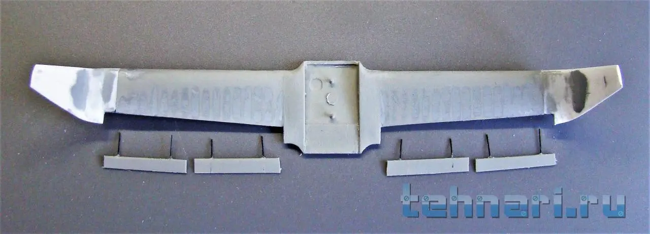

Закрылки разделил на составные элементы, вклеил в них проволочные штифты, а затем установил закрылки на крыло. Теперь остается зашпаклевать провисы перкаля и произвести зачистку поверхности крыла.

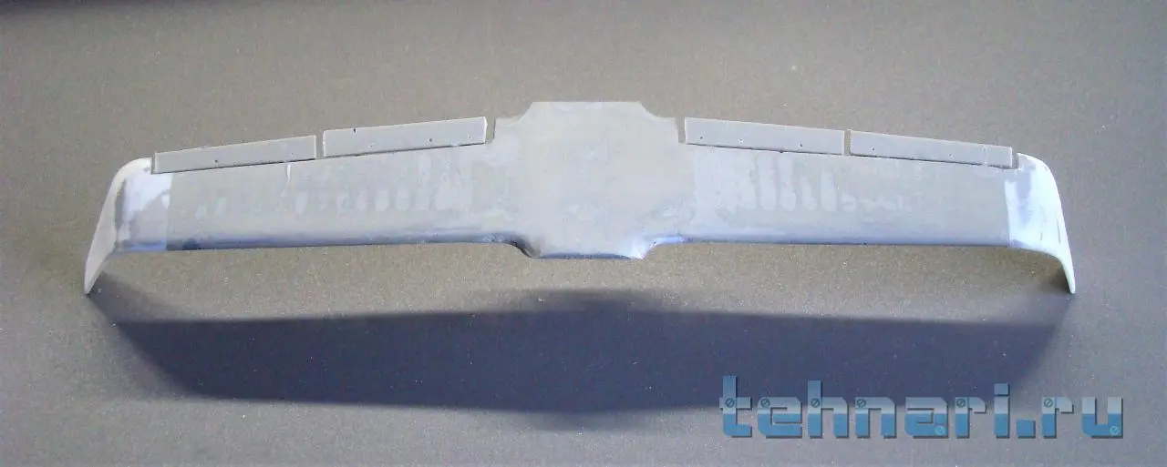

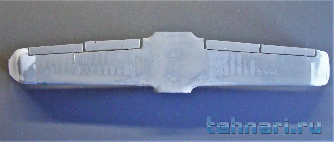

Обработал напильниками и шкуркой поверхности крыла, придал нужную толщину укосам, а затем зашпаклевал провисы перкаля на крыле и стабилизаторах. На сегодня с работой закончено, пусть шпакля сохнет до утра.

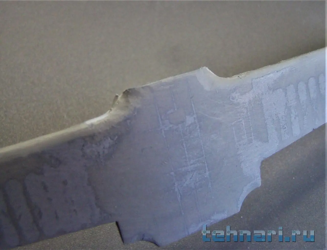

Утро началось со "шкурительных" работ. Зачистил от лишней шпаклевки поверхности нижнего крыла, напильником снял провисы полотна с закрылков, а также удалил наплывы на центроплане, сделав переднюю кромку крыла ровной до самого фюзеляжа. Для надежного крепления в закрылки вставил проволочные штифты.
    41.3 KB · Просмотры: 88
    28.3 KB · Просмотры: 71
    40.4 KB · Просмотры: 67
Произвел предварительную сборку нижнего крыла.

Поскольку законцовки стоек нижнего крыла получаются довольно тонкими, то для их надежного соединения с верхним крылом прорезал в нем щелевидные отверстия , в которые и войдут окончания стоек, где и будут намертво закреплены на клей. При этом получится жесткая крыльевая коробка с нужными углами установки крыльев.

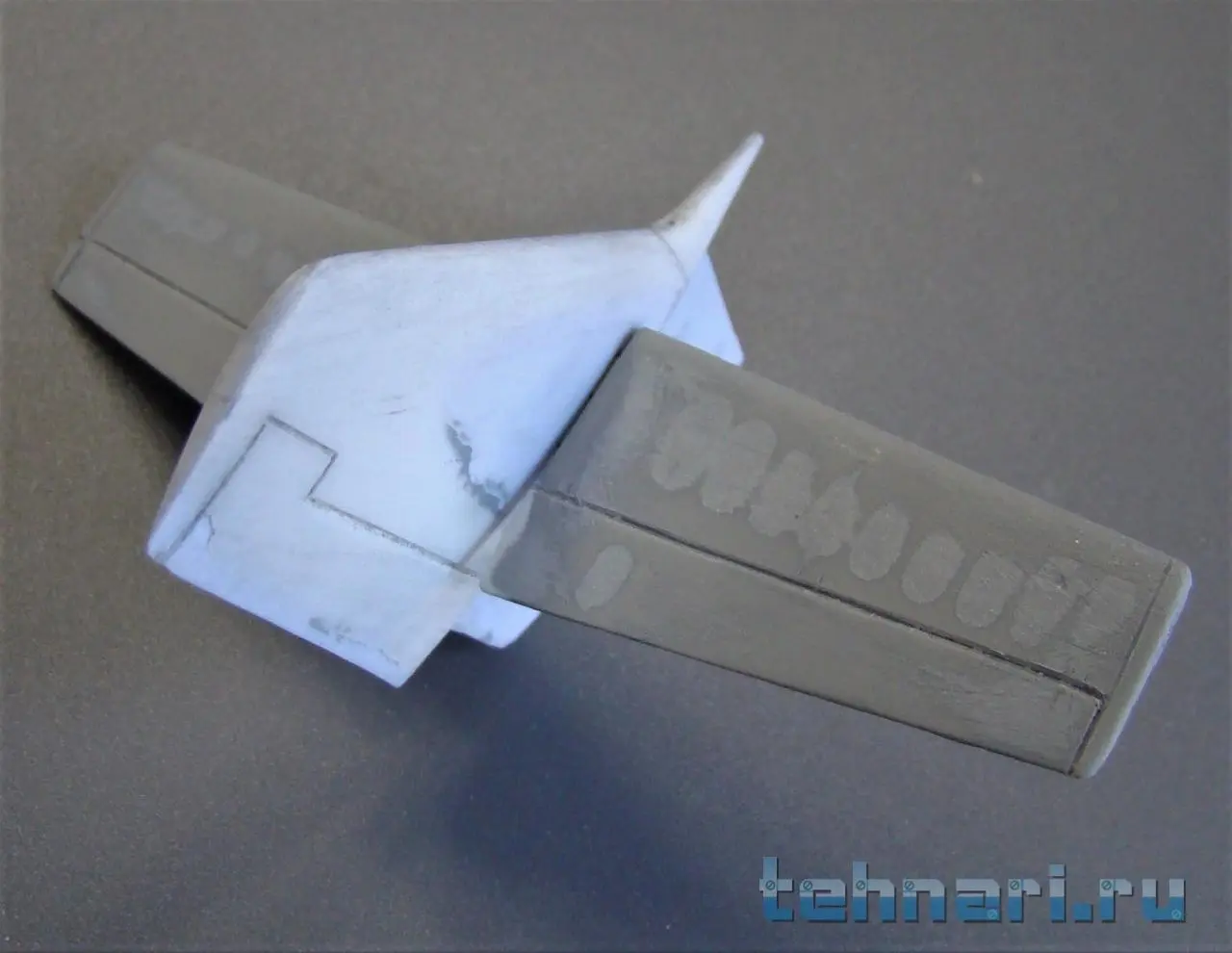

Зачищены от лишней шпаклевки стабилизаторы, на киле и стабилизаторах сделана расшивка и детали собраны в предварительную сборку.

Между закрылками нижнего крыла, как и у верхнего, находятся вставки. Для их установки засверлил отверстия, прорезал пазы и вклеил кусочки листового пластика. После сушки клея все будет обработано и зачищено.

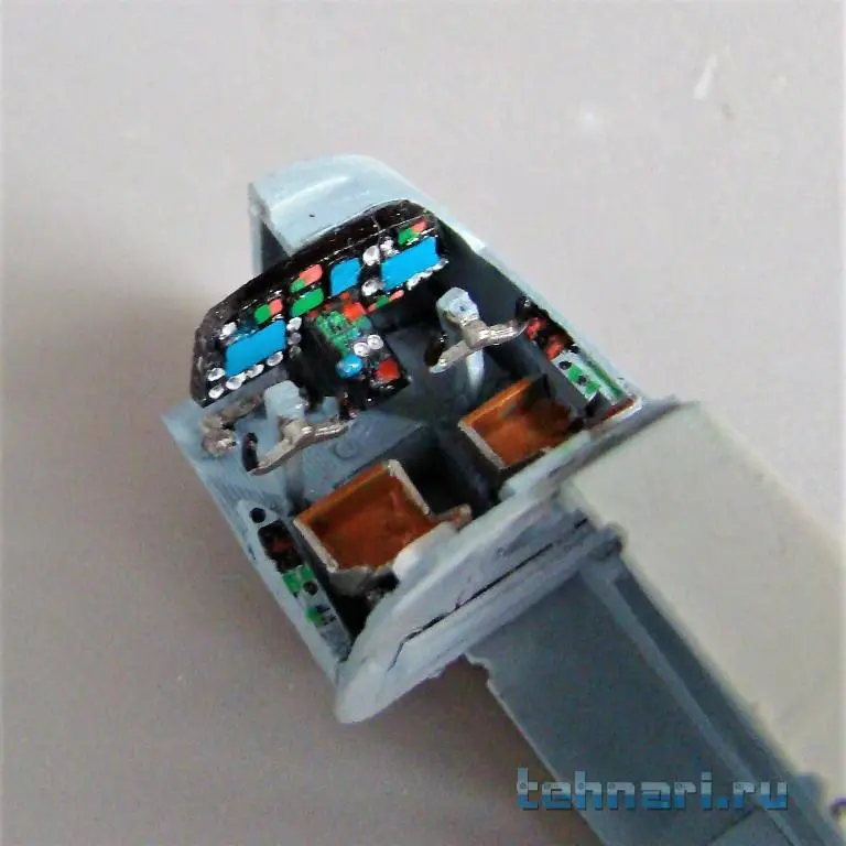

С оглядкой на фото, собрал новый кокпит , произвел окраску собранной кабины пилотов.

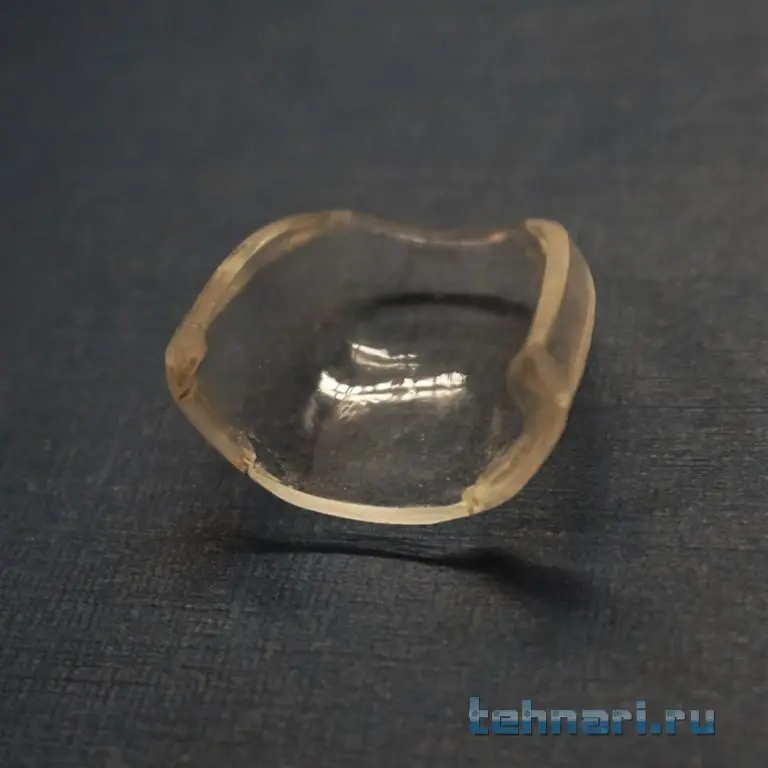

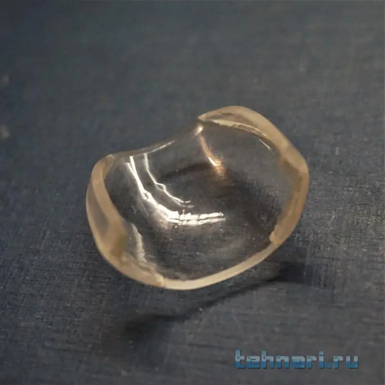

Наконец то руки дошли до фонаря кабины пилотов. Из эпоксилина был изготовлен пуансон, высушен и отполирован. Для пробы сделал наскоро матрицу из куска пластика, чтобы опробовать техпроцесс выдавливания разогретого над плиткой плексигласа.Получилось все с первого раза, несколько коряво, но нужная мне часть фонаря вытянулась хорошо. Осталось только ее обрезать и подогнать к фюзеляжу. Теперь для чистоты еще заполирую стекло и займусь изготовлением нижней части остекления кабины.

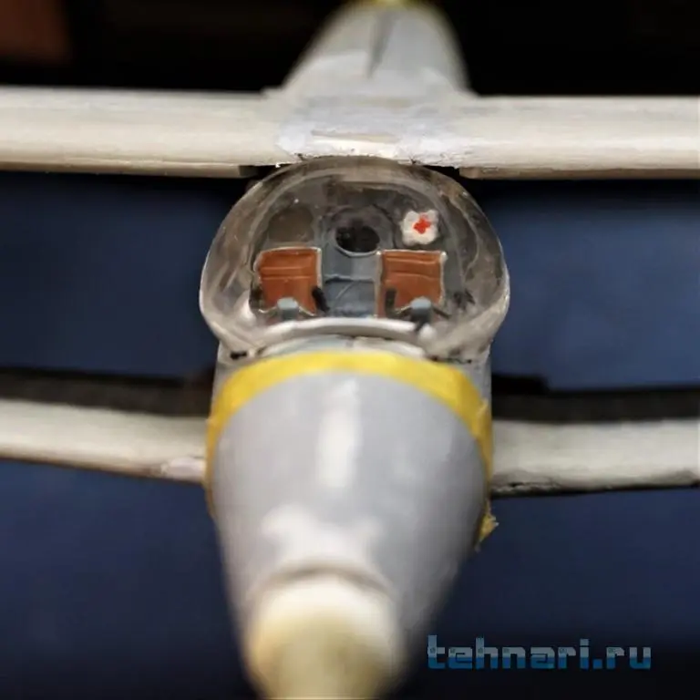

Закончил сегодня работу над прозрачными элементами нижней части фонаря кабины пилотов, которые позволяют пилоту наблюдать землю под фюзеляжем самолета. Пришлось много раз заниматься пригонкой совмещаемых поверхностей, но в конце концов все срослось и последовал процесс склеивания деталей фонаря в единое целое и примерка его на модели.
