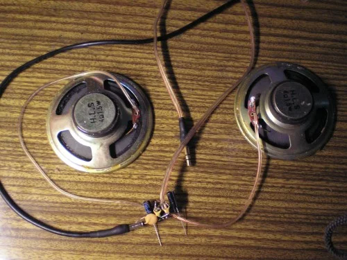

мне срочно нужна схема под этот усилитель
заранее спасибо
Что-то я не понял. Это и есть схема.
Это и есть схема. (Хотя подозреваю, что нужна монтажная).
я немного ошибся с фоткой мне нужно знать как сделать вот эту штуку
Всё равно не понятно. Нужен чертёж печатной платы?
да нужен я хочу на телефон такой собрать
кстате я у вас Валерий спрашивал схему в мне дали вт под этот усилитель
замечательная штука я поставил вместо 6800мкф 10000 и вместо 0.33 мкф поставил 0.47 звук класный спасибо за него

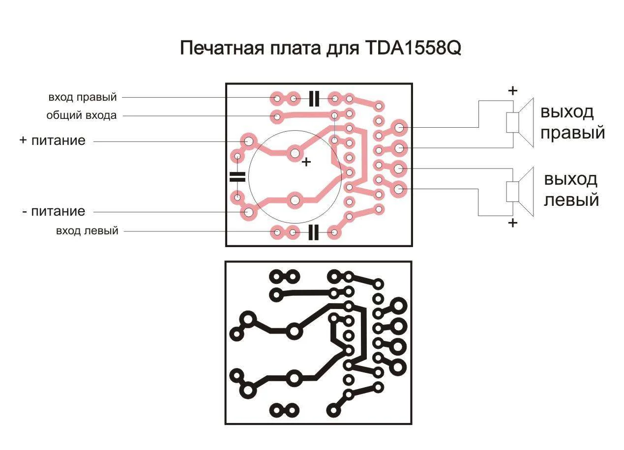

Плата усилителя на TDA1558Q.
Перемычку можно не ставить, надо проверить как будет звучать.

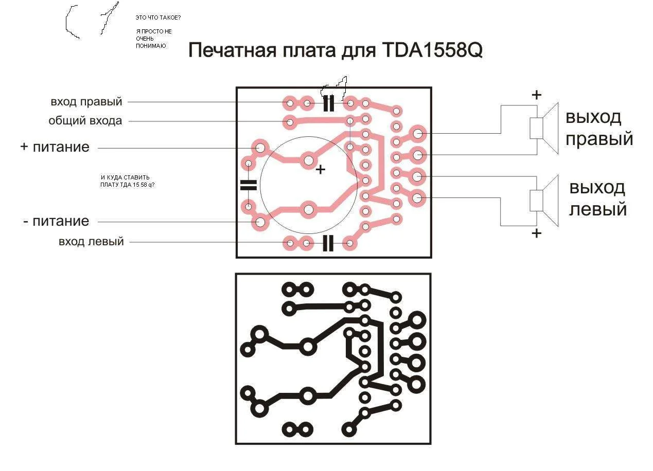

Спасибо. Тут кое-что мне не понятною Можно поинтересоваться? Все вопросы здесь.
Не злоупотребляйте заглавными буквами, и не забывайте ставить знаки препинания
С1 это плёночный (неэлектролитический) конденсатор, круг посередине это электролитический конденсатор, микросхему ставить туда где справа, рядом с выходами на динамики 2 вертикальных ряда отверстий.
Так на схеме обозначаются конденсаторы. А на картинке изображена сама плата.
