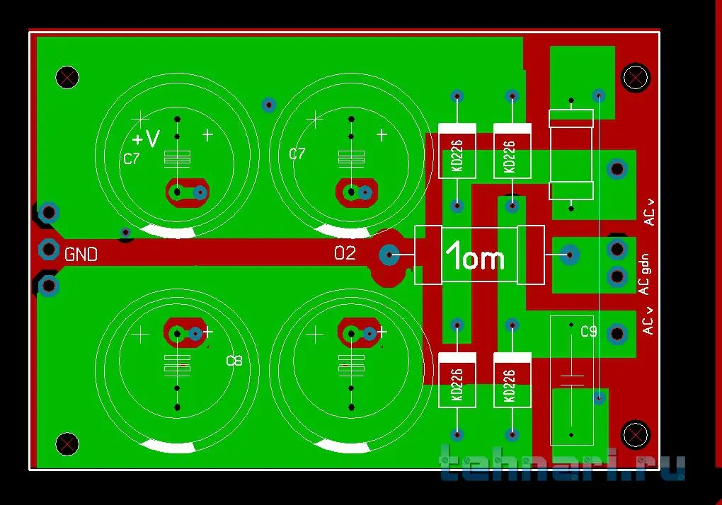

Максим, у Вас нет макета печатки БП с диодами, а не с диодным мостом, ато у меня нет в наличии моста?
Найдем. скинь мне информацию о числе и номиналах электролитических конденсаторов и будет односторонняя платка
Номиналы электролитов можно меньше с увеличением кол-ва ставить ?
Зачем мне схема? Мне данные ваших конденсаторов давайте.Их емкость,напряжение и количество в наличии. ИМХО 2 по 4,700мк в плечо на канал,тогда на плате нужно иметь минимум 6 банок 4700мк на 2 канала .Диоды какие ,их корпус
пока нарыл два по 3300 - 25v, два по 2200-25v и 4 по 1000-25v
EMI фильтр на 2а/250v на вход подойдет?
про диоды пока сказать не могу, они у меня разные есть. Например от БП телика и с платы усилителя старой акустики
Не тот усилитель чтобы такой фильтр ставить . А вот емкостей мало по вторичке.
ладно утром скину плату .Диоды КД226 от телевизоров старых советских.Там же можно 2200/25вольт конденсаторов на край найти.Хотя даже китай свежий лучше будет.
Вот такая плата годится? Только тут приличные конденсаторы лучще ставить
Размеры 60/80мм

Это двухсторонняя плата?
верхняя сторона не травится . Её закрашиваешь перед травлением лаком и скотчем закрываешь. Потом нужные дырочки сверлом на 3мм немного зенкуешь на 1мм чтобы не было контакта не нужного и все.Очень просто.В дневнике и фото таких плат давал.
Чуть дольше,зато намного удобнее плата.Сразу приучайся делать хорошо.Пригодится
