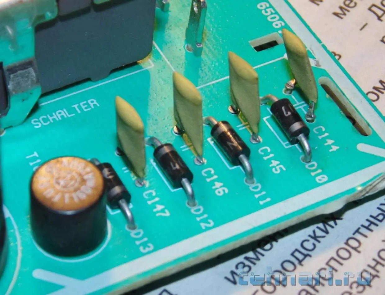

А как на счет Шоттки
Я считаю, что диоды Шотки хорошо работают в импульсных схемах. У нас схема аналоговая. Подойдут любые, из перечисленных мной диодов. Можно ещё каждый диод зашунтировать керамической ёмкостью.

Не углублялся в тему шунтирования диодов, но видел в основном керамические ёмкости там.

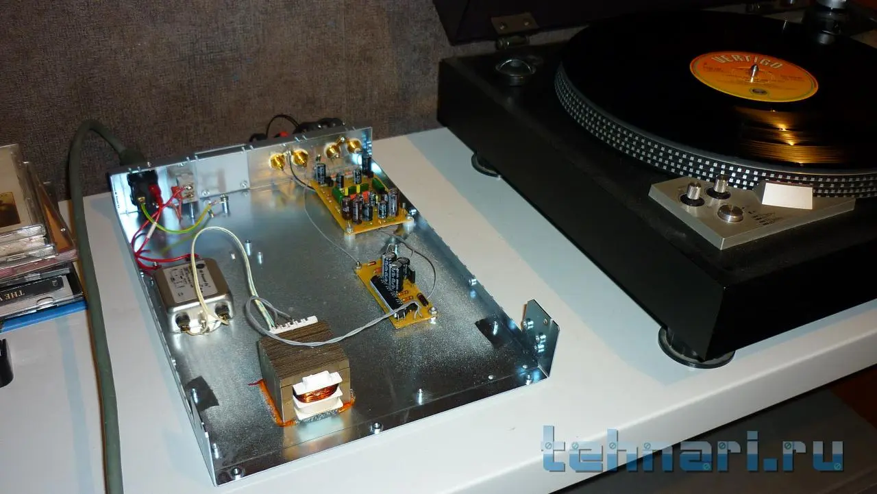

Я вот тоже, всё смотрю, смотрю на эту схему. Что то меня сдерживает от сборки этого корректора. Усиление в этой схеме маленькое. При 5 мв входного напряжения, выходное хотелось бы получить 500 мв. т. е. 40 дб. А здесь только 250 мв. Значит надо ставить дополнительный каскад усиления. Да и настроек там хрен знает сколько. А это не есть хорошо! Это мы не любить. Автор этой схемы упоминает в статье о корректоре Le Pacific. Вот его я несколько раз собирал. Там 170 полевики используются. Звучит не плохо. С ламповым окрасом. Ещё Орлов предлагает корректор на полевиках.
Вот, сделал на полевиках. На Le Pacific откликается. Сейчас тестирую потихоньку, пока мордочка сохнет. Покрасил я её. После покажу в сборе. Слушаю, так сказать. Нравится. Хорошо звучит. Вкусно так, мягко. Полевики подобрал по парам. Питание как обычно : стаб + электронный дроссель. Пульсаций вообще нет. Соответственно по питанию ничего не лезет. Шумов очень мало. Только когда на полную усь выводишь, чёй то там шумит по маленькой.

Подскажите, как правильно будет запитать схему ф/корректора от стабилизатора - на каждый канал отдельно, или выводить в общие точки "+" и "-". И по заземлению - делать общий контакт, или с каждого канала выводить на Мекку?:fase:
Если есть возможность запитать каждый канал отдельно, то это очень хорошо. Сразу решится вопрос с развязкой по питанию. Заземление можно делать так : все земли ведём в блок питания к кондёрам ( звезда ) . Корпус лепится туда же.
На самом деле существует несколько способов разводки земли. Это очень не простой вопрос. На Веге, да и на Паяльнике этой теме посвящены множество страниц. Кто то фактически доказывал, приводя серьёзные доводы с кучей формул, что земли должны соединяться на входных разъёмах самого чувствительного блока усилителя. Там же и соединение с корпусом ( ум. Бриг ). Костя Мусатов предлагает примерно такой же способ соединения. Кто то приводил в пример Н. Сухова, с его ВВ. Там все земли вообще встречаются на корпусе, в одной точке. У Атаева и Болотникова , тоже все земли встречаются на корпусе. Кто то приводил яркие примеры, что у фирмачей, вообще нет такого понятия, как соединение звездой. Я пробовал по разному разводить землю, и пришёл к выводу, что всё таки звезда.
И еще, я правильно понимаю, что общий "провод" и земля в схеме ф/кора являются единым проводником, соединены последовательно (или звездой) со схемой стабилизатора, и откуда берет свое начало этот общий "провод"?
Есть силовая земля, и есть сигнальная. К силовой земле идут все элементы питания, а к сигнальной элементы ООС, и входные цепи. Для силовой земли должна быть своя звезда, и для сигнальной тоже. Это в идеале. Сигнальная звезда располагается как правило ближе ко входу, а силовая на выходе усилителя. В стабилизаторе же есть своя звезда " пленительного счастия ". Из " пленительного счастия " ведём соединение на корпус. Всё. Больше с корпусом ничего не соединяется. Если два, и более стабилизаторов, то соединения с корпусом происходит только в одном месте , для всех стабов. У нас остались не охваченными две несчастные земли : силовая и сигнальная. Что бы им не было скучно, то мы и их ведём в земляную точку стаба. Получается, что все земли, и корпус, сходятся в одном месте, мать их . Именно так рекомендуют сделать Атаев и Болотников! Именно так, всегда делаю я. Но это только один из вариантов разводки земли.......
