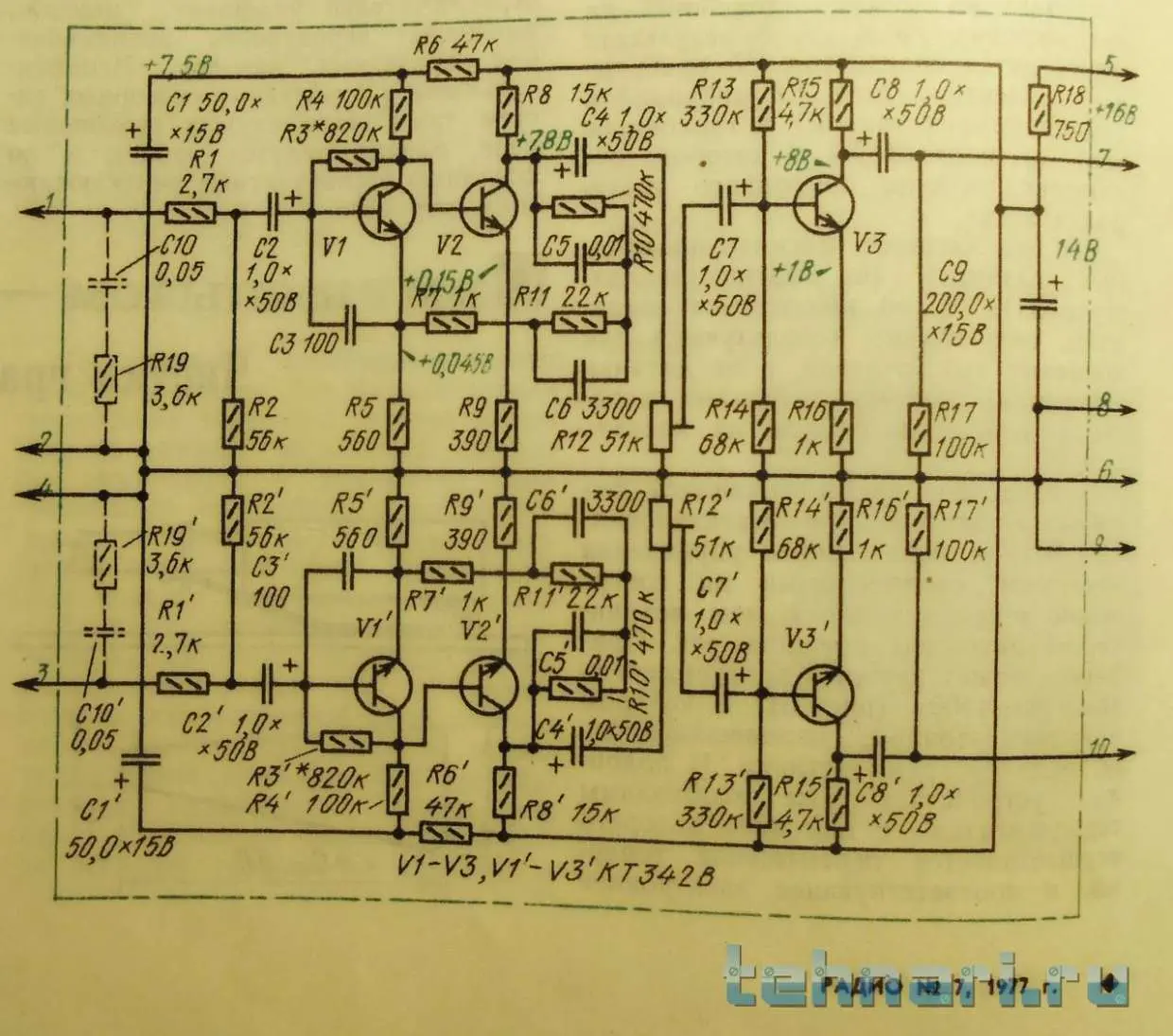

Тоже решил собрать себе фонокорректор. Выбрал схемку из поста №23, схема вторая. Из журнала Радио 1983/7. Почитал там описание, понравилось. К тому же была печатная плата.
Нарисовал её в спринте.
Как я заметил, её собирал товарищ Focus 016. Кто ещё собирал? Вообще действительно стоит того? tehno036
Прикладываю печатку, которую нарисовал. Правда детальки не подписывал, но положу сюда ещё вырезку с журнала))
Может кому-то пригодиться. Но! Но на всякий случай проверьте обязательно!!!
Да и вообще посмотрите, пожалуйста, даже кто не будет собирать. Вдруг накосячил((

Как я заметил, её собирал товарищ Focus 016. Вообще действительно стоит того?
Товарищ Focus собирал . Было дело. На сегодняшний день схема не актуальна. Коррекция частотно зависимая. Не гуд это. Я бы сейчас не стал её повторять. Двухкаскадную надо делать, и желательно с пассивной , или комбинированной коррекцией. Очень понравилось как звучит корректор И. Агеева. Здесь где то есть схема. Но там дорогая база. Если требования к корректору не очень велики, то есть огромное количество всевозможных вариантов, в том числе и корректор Лексиных, о котором идёт речь.
Да, требования не такие и высокие. И желательно бы на не таких дорогих деталях.

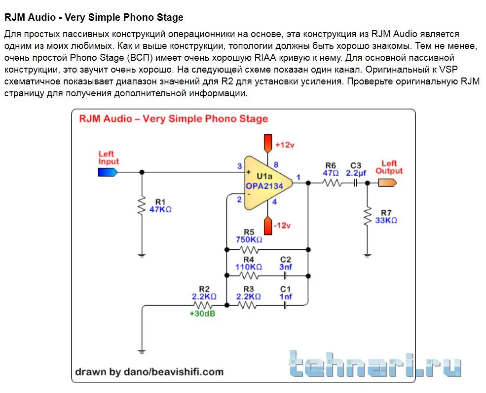

Видел тут на NE5532 (пост 213), даже печатную плату прикрипляли. На первый раз можно ведь и её собрать? :) Говорят схема то рабочая, да и мне кажется качество неплохое. Но я не могу понять, есть ли там рокот фильтр? :(

Если требования не высокие, то можно собрать и корректор братьев Лексиных. В нём есть рокот - фильтр, и введена постоянная времени 7950.
