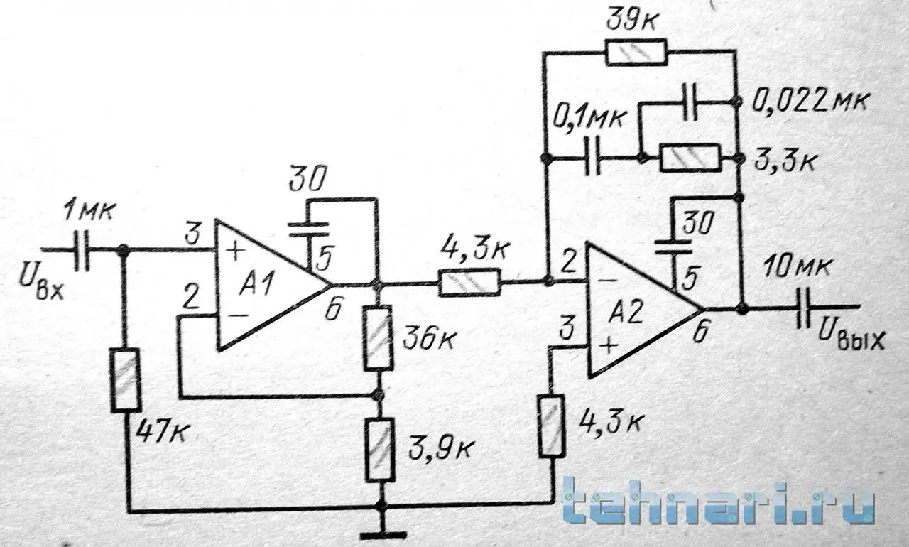

Мое почтение Ув. !!! Извините за вторжение, но прочтя тему , решил зайти и задать вопрос вот по такому УК. Может кто делал ? И что скажете по данной схеме. В свое время руки так и не дошли. Хочу реанимировать свой Корвет с дачи. Стоит ли ним заниматься, но уже на современных компонентах? Спасибо !

Ну кто делал? Я конечно же. Схема рабочая. Два каскада, без общей ООС, решение не плохое. Если применить на входе ОР 37, а на выходе NE 5534, вообще будет хорошо. Принцип работы этого корректора, описывали Атаев и Болотноков в своей знаменитой книге.

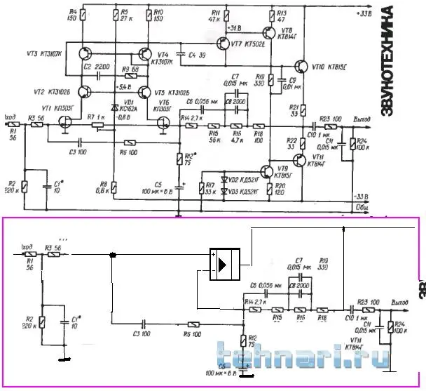

Всем привет! Собрал второй фонокорректо по мотивам Ямахи А1 на импортных комплектующих (первый был собран на дешмане и без подбора транзисторов и др комплектующих). Звучат оба достойно, но на импорте лучше по всем параметрам, и даже не оставил шансов импортному кору за $1000! Короче, я счастлив!
Есть пару вопросов по этому корректору, прошу помощи:
- в схеме указаны показатели напряжения в контрольных точках, так вот нулевой потенциал выставил без проблем, а вот показатели в точках после стабилитрона (+5,4) и перед ним (-0,8) у меня не совпали (+5,9 и -0,3 соответственно). Так ли этот факт важен, или можно не заморачиваться? Если важно, то как исправить? И еще вопросик - где в схеме корректора можно запитать светодиод без пагубного влияния на звуковой сигнал?

Пардон! Корректор из журнала Радио №12 1988.

То Andrey в Ж Радио 12 1988г стр 38 вот такой.
Этот усилитель – корректор был разработан в ФРГ, затем его передрали, без ссылки на источник. Да, это был хорош на те времена, а сейчас зачем мучиться собирать? Это же операционный усилитель на рассыпухе. Я его в свое время собирал.
Вот, собрать такую схему на качественном операционнике с полевиками на входе , и не заметите разницы. Операционники: К574УД1, или К574УД2 для варианта стерео.
Или TL081 (TL082), этот операционник малошумящий, с нормированным уровнем шумов. Естественно, питание понизить до +-15в. Выходное напряжение 250 мв, то понижение напряжения питания на качество не скажется. Есть еще лучше операционники. Так, что я бы взял только цепи коррекции, как на рисунке внизу. Значительно проще на современной элементной базе будет.

Или можно так. Тогда полное соответствие сигнала оригинальной схеме.

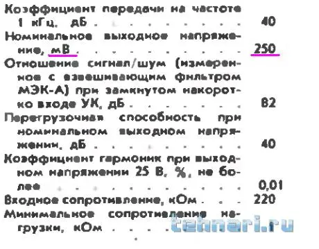

С понижением питания, понизится и коэффициент перегрузки. А это не очень хорошо. У А - 1 этот коэффициент равен 40 дб, и при выходном сигнале 25 в, КНИ - 0.01 %.
Это никчемные цифры, т.е. эти цифры абсолютно ни чего не означают.
Читайте внимательно, выходное напряжение – 250 мв. 25 в по любому не выйдет, такое напряжение просто не подойдет усилителю мощности. Или есть бытовые усилители мощности, которые прекрасно работают при входном сигнале 25в? Покажите такую схему. Тут такие параметры получим при 7,5в, если не лучше, что для усилителя мощности все равно много.

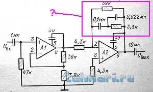

И прокомментируйте слова:
с частотонезависимой коррекцией,
Это как? Коррекция не может быть частотонезависимой по определению.
А цепочка, отмечена красным, это что? Если это частотонезависимая коррекция, то в таком случае я инопланетянин. И смотрю, она какая то упрощенная вряд ли она стандартная. И кстати, она активная.
