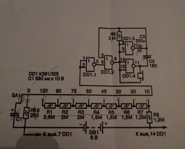

Схема таймера
Подскажите по схеме для установки времени необходимо включать последовательно резисторы, а вот при установки времени резистор R10 необходимо размыкать? И каким номиналом должен быть конденсатор C3?
"Ни чего не понимаю!" © м/ф "Следствие ведут Колобки"
Но догадываюсь :)
Здесь использован переключатель (галетный, ползунковый абы ещё какой), замыкающий общий контакт (проводник от C1 до DD1.1) с одним (и только одним) из отводов, находящихся под цифрами 0, 120, 90, 75, 60, 45, 30, 20, 10.
Когда ёмкость обозначается только цифрой, считается, что это пикофарады.
Цифры: 0, 120, 90, 75, 60, 45, 30, 20, 10 предполагают время выдержки (сек. или мин. опять же зависит от ёмкости конденсатора) таймера. Конденсатор электролитический: 680 микрофарад на напряжение 10 вольт (680,0 х 10,0в) не забудь соблюсти полярность при подключении.
Неплохо поставить выключатель по питанию, сначала ставишь время выдержки, потом включаешь питание и пошел отсчет))

В данной схеме весь фикус-пикус в том, что она не будет работать без "обнуления" конденсатора С1. Иными словами, работа со схемой начинается с того, что переключатель должен быть поставлен в нулевое положение. В этом положении конденсатор С1 разрядится через R10 и его можно будет подключить ко времязадающему резистору. По-другому она не работает.
p.s. именно по этой причине временной интервал задается переключателем начиная от большего к меньшему.
Без обнуления работает, таймер давно сделан и сбагрен:closed:
