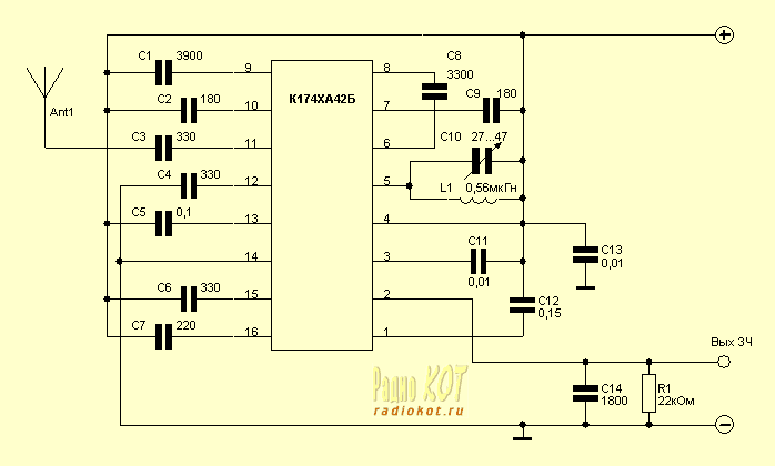

Здравствуйте уважаемые форумчане! Вам не сложно подсказать мне схемку УКВ приемника? нужна портативная схема приемника работающая от батареек. Ниже приведены несколько схем, планирую начать с самого простого, на транзисторе.

Как раз последний на транзисторе, больше похож на
передатчик (радиомикрофон), где нибудь из Юного техника ... :)

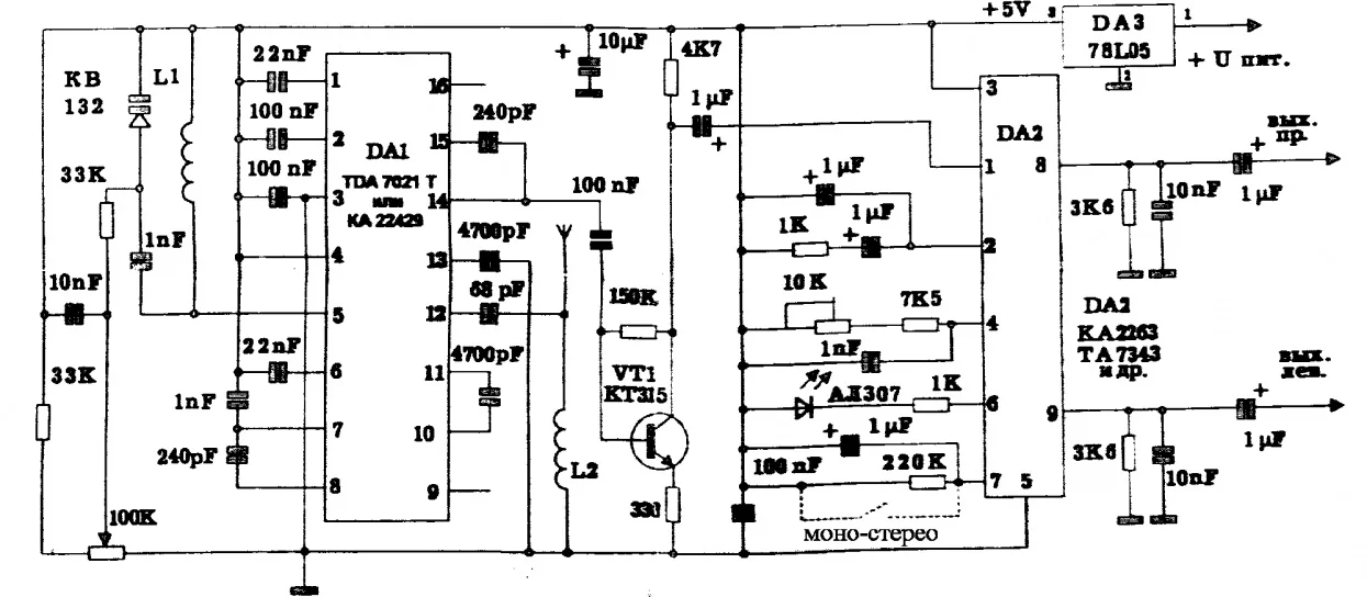

Я вот к такой схемке присматриваюсь, у неё более широкий диапазон ну и плюс стереодекодер. только вот хочу еще цифровую шкалу и цифровое управление с памятью.
    67.8 KB · Просмотры: 13,394
Хорошая штука, но не переносной и транс должен быть 9-12 Вольт...
Да, еще варикап найдешь? :)
Вы не подскажите в каких единицах указаны номиналы конденсаторов на первой и третьей схеме? я сначала думал что в пикофарадах, но 0.01 это очень малое значение.
обычно емкости указываются в микрофарад "мк", в вашем случае 0,01 означает 0,01 мк, если увидели на схеме только число то оно указано в мк.
