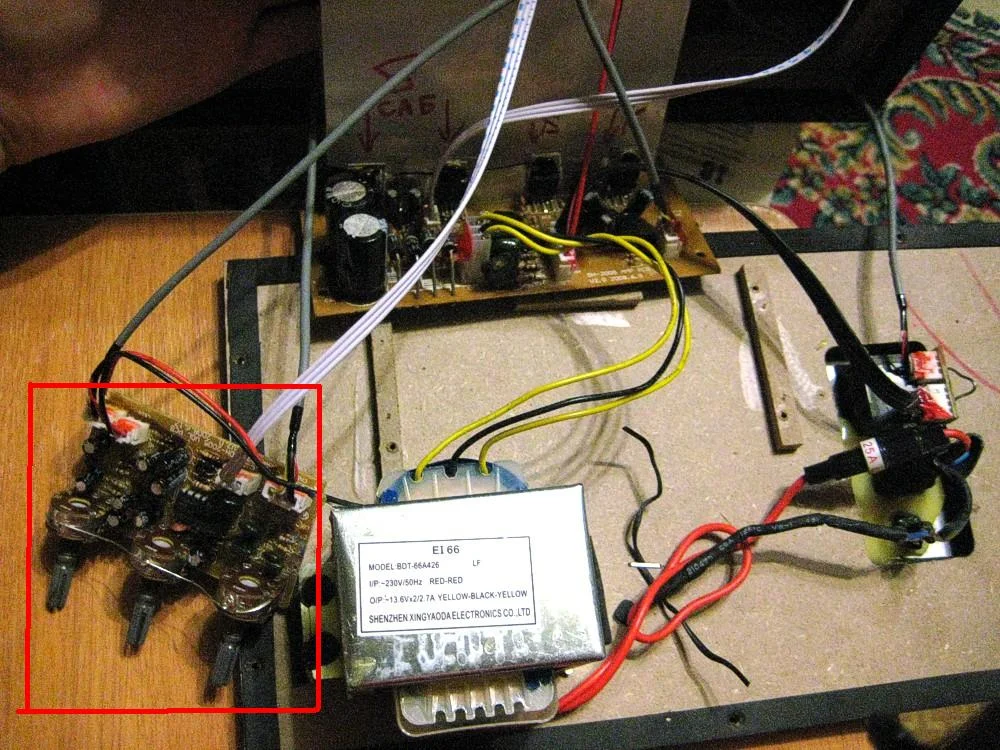

Снизилась раза в 2-2.5 максимальная громкость Акустики Genius SW-HF2.1 3000

только динамик саба отключи чтоб не сгорел.
запустите без тем блока
Готово. Сделал. Колонки играют на такой же громкости =(. Делаю вывод, что микрухам хана. Кстати бассовый динамик также колотит, даже без тем блока. Еще одно подтверждение, что микрухи надо менять...
да тогда точно микросхемы менять, можно на 2050, покупай с запасом мало ли что лишними не будут. а басовик так не гоняй катушка осыпется в момент.
А громкость как ругулируется?От нуля до бесконечности,или выкрутил резистор еаполовину,а дальше громкость уже не поднимается
микросхемы вышли из строя скорее всего из за перегрева. на какой громкости работала ас продолжительное время перед поломкой ?
Громко :). Да, скорее всего из-за перегрева, ибо микрухи, что на бас работают, вообще классно греются, палец не держит. А нагреваются они довольно быстро. Слушаю я часто музыку на хорошей громкости и долго. Вот и результат. Может туда еще и радиаторы посерьезнее поставить руки дойдут ;)
есть желание вынести унч в отдельный корпус ? чтобы обеспечить ему нормальное охлаждение ну саб чуть лучше за играет его ещё можно проклеить получше и обклеить изнутри синтипоном или ватой .
Наружу выносить не очень хочется. Но в принципе, есть идейка одна. Если до этого рукий дойдут потом фото выложу. Сейчас оживить акустику для начала нужно. Детали пока проблема купить.
как вариант модуль унч можно разместить на задней стенке саба с наружной стороны, заменить радиатор на более производительный и накрыть декоративным кожухом.
удачи в поисках деталей.
Ну чтож, господа. Свершилось! Я наконец-то впаял новые микрухи TDA 2030A. Уровень громкости, к сожалению, остался на прежнем уровне или чуточку лучше стал. Причем так с любого компьютера, ноутбука, нетбука. Зато подключив к старому магнитофону получилось добиться прежней уровня громкости...
Что скажете? Как заставить акустику играть через комп на прежней громкости? и как это вообще можно объяснить?
значит накрылся предварительный усилитель
Кстати, попытка впаять TDA 2050 ни к чему хорошему не привели. 2 резистора на плате быстро нагрелись и начали дымить... ПРи этом из акустики из всех колонок издавался характерный гул. Потом по даташиту уже заметил, что впаяв такие более мощные микрухи понадобится впаивать и с большим сопротивлением резисторы и более емкие конденсаторы. ПОэтому пока что впаял родные.
А где он есть на этой схеме?
