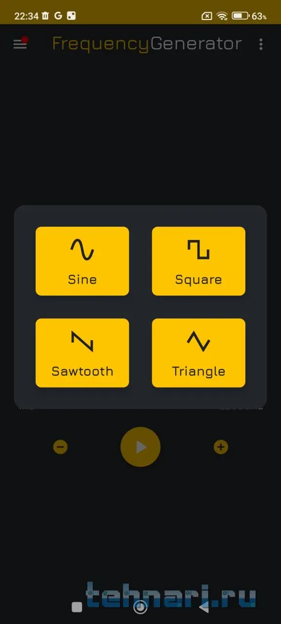

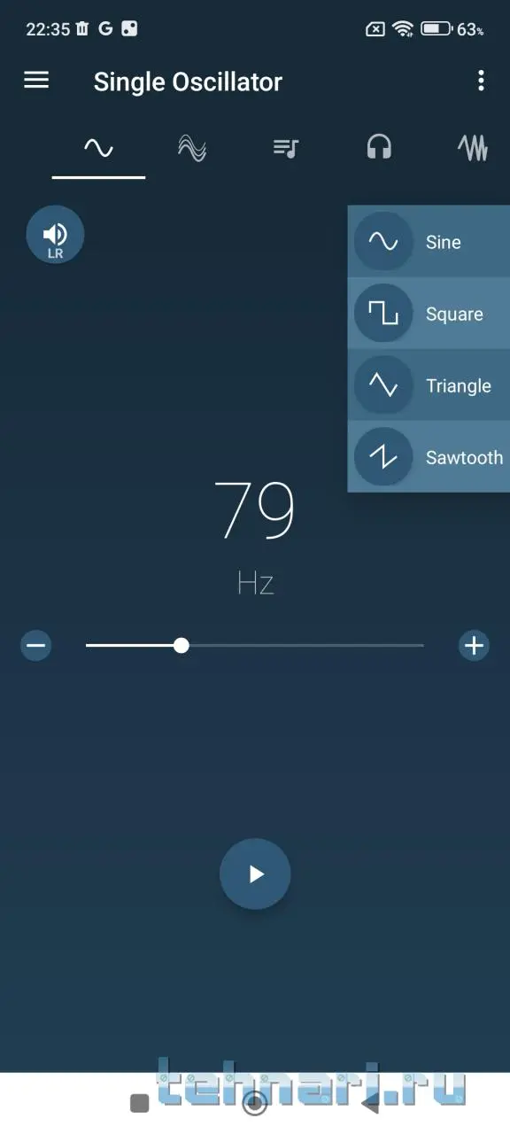

Нужно измерить напряжение на входе и выходе
На выходе измерить (уже днем) не проблема, а вот на входе чего, как? Пожалуйста можно подробнее. Напомню: у меня нет нормального генератора частот. С телефона могу задать ХХХГц.
    13.6 KB · Просмотры: 28

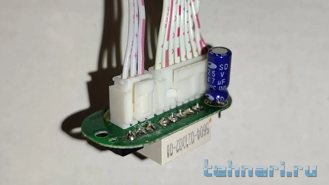

Предварительно нашел проблему. Конденсатор рядом с ИК.
Сейчас шуметь не могу, завтра проверю и отпишусь.
На скриншоте действительно форма сигнала, а измерять можно в любое время суток, подключив эквивалент нагрузки. В простейшем виде это кусок нихромовой спирали с сопротивлением, равным паспортному колонки.
Можно, если было-бы сопротивление ) Но его нет.
Подтверждаю, замена конденсатора у ИК приёмника помогла, громкость вернулась. Был вроде 47mF 16V, поставил 47mF 25V.

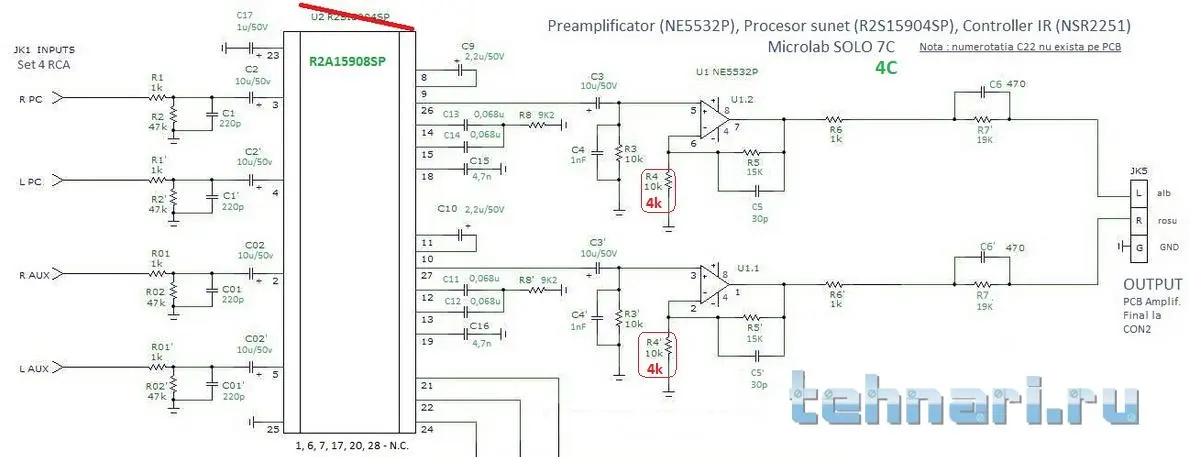

Дополнительно заменил r4 и r4-1 с 10 кОм на 4. Громкость немного поднялась, но лишь немного. Для того чтобы при включении каждый раз не накручивать громкость.

Ну прямо фантастика какая-то. Каким образом связаны между собой конденсатор, фильтрующий питание на ИК-приемник, и пропавшая громкость, даже не могу себе представить
Где взял сопротивления на 4 кОм?
А что не одно на 3,9 или 3,0, или 2,7 ?
Усиление ещё бы поднялось.
А если последовательно поставить конденсатор, микрофарад на 47 или 100, то и басы приподнимутся. :lol:
Не понимаю ваши смешки. Были у меня 2кОм, с ними и экспериментировал.
2кОм - еще немного громче(мне излишне) и минус в том что поднимается фоновый шум из колонок. А при моем варианте разницы с 10кОм на слух не заметил.
