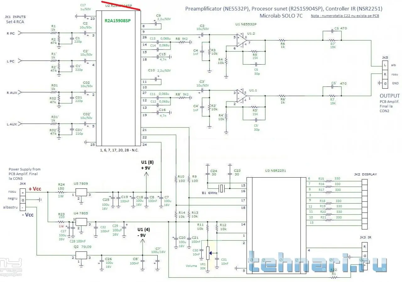

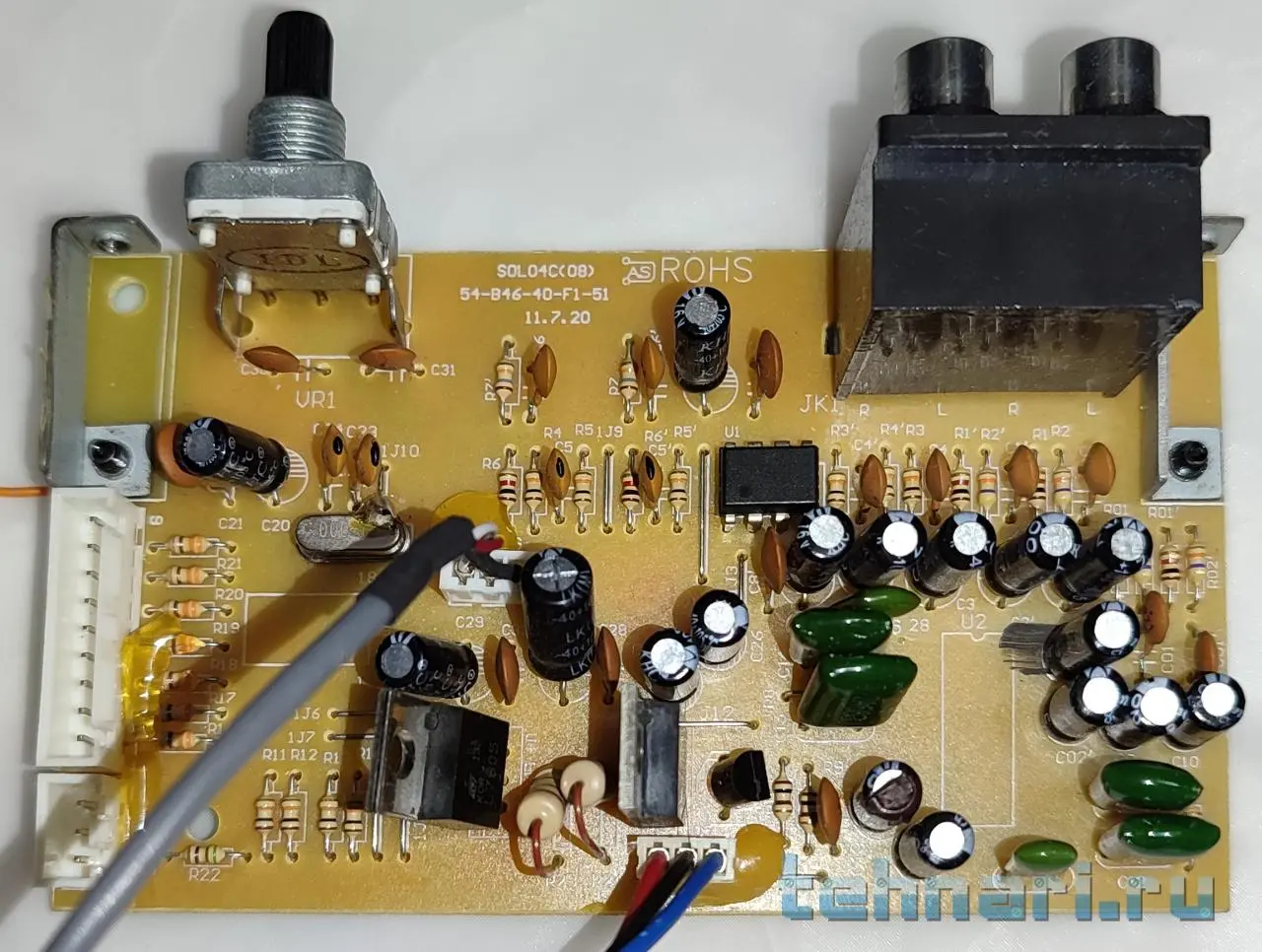

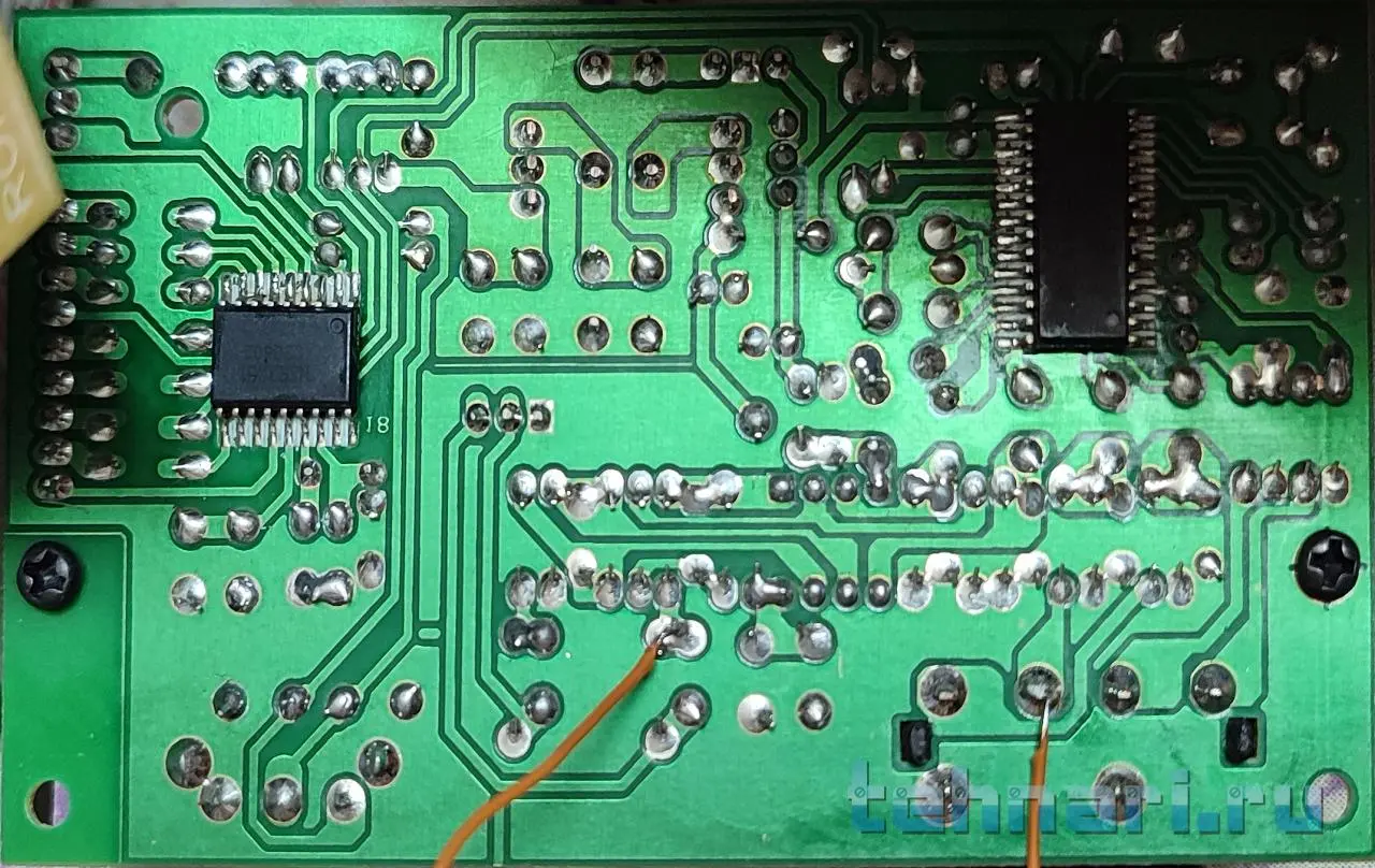

Приветствую. Нужна помощь в известной проблеме: Microlab SOLO 4C (7С - та-же плата кроссовера) внезапно стали играть на 50-60% тише. Ответов как лечить не нашел, хоть это и известная проблема.
Что произошло: Играли отлично, потом положил на полку на +-6 мес. После подключил и обнаружил снижение уровня звука более чем в половину сразу по обоим каналам.
Что проверил и что известно: Кабель исправен, источник сигнала не поменял силу, транс 100% рабочий. УМ 100% рабочий - проверено. Сам ОУ(5532) рабочий– проверено. +-9v есть, 5v есть, электролиты все исправны, с малейшим подозрением заменены (ESR meter). Иглоукалывание на плате показало что у ОУ(5532) есть усиление(хорошо заметное). В правильности проверки следующего не уверен(потому что не разрывал сток дорожки): Сигнал с телефона подавал на один из двух каналов минуя R2A15908SP, до ОУ 5532 – При максимальной громкости с пульта звук на колонки выходит одинаковый. Далее подал сигнал с телефона, все также на один канал из двух, минуя ОУ 5532, до конденсаторов разъема JK5, громкость с пульта на максимум – Канал минуя ОУ играет совсем немного тише.
Вопрос: Где потерялся Звук? Где я могу ошибаться и что я мог не проверить? )
Осциллографа нет.

осциллограф и генератор НЧ сигнала помогут. все остальное - гадание на кофейной гуще.
Можно отремонтировать и без осциллографа и генератора, но с навыками ремонта. А можно и с этими приборами ничего не сделать, если без навыков. Но спасатель прав в том, что без конкретной информации о величине сигнала всё это действительно гадание. В документации декларируется нормируемый сигнал на входе, и выходная мощность при этом входном сигнале. Так что нужны, как минимум, генератор синуса, и хотя бы вольтметр переменного напряжения. А по поводу понижения громкости, если измерения это подтвердят: неисправность звукового процессора, либо проблема в прошивке МК. Если дружите с ардуино, можно написать проверочный скетч для диагностики звукового процессора. Кстати, на рцл-радио-ру есть готовый проект на ардуино и этом аудиопроцессоре

Поясните пожалуйста что имеется ввиду под "Звуковой процессор" - ОУ?(он точно жив и питается правильно). "либо проблема в прошивке МК" - тоже не уверен что правильно понял )) R2A15908SP и nsr2251 как я понимаю могут быть виной?
С ардуино к сожалению не дружу.
ПС. Можно как то усилить имеющийся сигнал? Пусть это и не очень правильно. Все же работает, нужно только сделать сигнал выше.

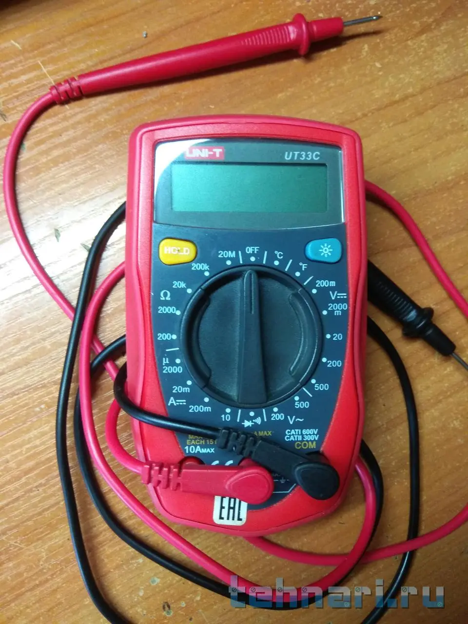

Со смартфоном и генератором - так и есть. мультиметр наверное не самый тупой ) Замерял вольтаж на клемах баса на 100Гц.
Я обязательно загуглю, но если не сложно, можно подробнее про замер "RMS напряжение"?
Дополнение: Замер напряжения на 2251 производился после включения колонок и составляет 5v. Но! Если изменить громкость пультом, чтобы прочерки на индикаторе сменились на цифры, происходит просадка до 0.2v.
Ближе к ночи буду смотреть почему такое происходит. Посмотрю приёмник ИК, там есть электролит (ранее не обратил внимание на него).
я, на счет - многих, сомневаюсь. у многих хороших -да. у распространенных и дешевых,по определению - нет. судя по вопросам у автора, если имеется прибор, то он дешевенький, без возможности измерять TRUE RMS.
У меня UNI-T UT33C.

RMS-то на 50-ти герцах
при правильной синусоиде
будет измерять
чем больше отклонения от синусоиды, тем больше будет врать.
у автора 100Гц и они пропущены через усилитель. поэтому надо смотреть форму сигнала, а поэтому надо иметь осциллоскоп. по искажениям есть шанс определить место (не деталь) поломки.
по прибору - нормальный мультиметр. для дома и семьи достаточен. так как я занимаюсь не только для дома и семьи, а иногда даю и письменные заключения, то у меня приборы, по мимо таких, занесены в госреестр. ремонт произвожу больше, по старой памяти, со стрелочными, типа АВО Ц... имеется даже YХ-1000 (в нагрудном кармане помещается) но вот сослаться на них, как и на UT33, в письменном заключении не предоставляется возможным. MY64 со свидетельством о поверке и иже с ним - прокатывают.

Дык, ему на первом этапе нужно общее оценочное и не нужно поверенного с точностью 0,001 процента.
Искажения он потом и на ух оценит.
Зачем усложнять парню жизнь в самом начале пути познания.
Ему не технические заключения писать ведь. Нужно измерить напряжение на входе и выходе, на выходе пересчитать в мощность, и сравнить с паспортными данными. Если взять программного гену со смартфона, то у него на выходе будет достаточно точная синусоида на низких частотах

не зная формы сигнала, доверять показаниям вольтметра, данного вольтметра - нельзя.
а следовательно нельзя сделать однозначный вывод о выходной мощности усилителя.
потому как этот усилитель уже неисправен, и что у него на выходе имеется в данный момент, только всевышний знает. какой там усилитель? класса А? АВ? или все таки D? и что это значит при поломке для формы сигнала на выходе?
