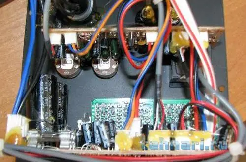

Снизилась раза в два максимальная громкость акустики Microlab Solo 7C
    27.7 KB · Просмотры: 51
В вашей ситуации я бы начал с замеров напряжений БП- фиксируем на листке, далее переносим на принципиалку.
Дальше: так как у на с модули однотипные - провел бы измерения с 1 по 12 контакт
этих модулей - записал бы на листке - далее можно перенести на принципиальную схему, это не сложно. Смотрим отличия , двигаемся более углубленно, но это потом.
Так будет вырисовыться картина ( карта напряжений)
Принципиалку поближе
Начиная с первого, плюсового, контакт и вперёд по обоим субмодулям.

Всё в порядке, но 7,22 и 6,65 вольта как раз и создают разницу в токах покоя. На схеме есть резистор R105', попробуйте совсем выпаять его на неисправном канале, и установить между эмиттерами выходных транзисторов такое же напряжение, как на исправном канале. Данные в посте 119
Разница напряжений в контактах субмодулей о чём говорит? Напряжения должны быть сходными по каналам?
R105' - это мелкая гадость сразу возле подстроичника?
Залито коричневой хренью.
Выпайка обязательна или уже есть набор замен для ремонта? Или выпаять одну ногу и оставить?
Изначально же работало, поди.
Кстати, R105 в принципе одинаковые, а вот R104 по каналам разошли на 0,5КОм, 6,6 в правом против 6,1 левого.
Как понимаю, от подстроичника сразу расположен R105 и за ним R104
