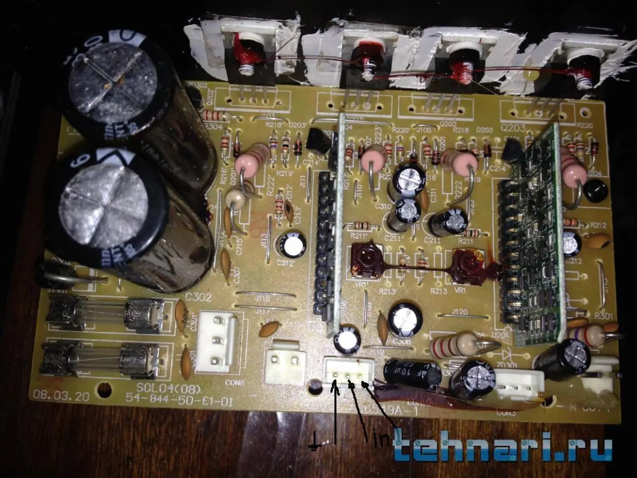

Снизилась раза в два максимальная громкость акустики Microlab Solo 7C
Сколько выводов вторичной на этом трансформаторе?
С него выходит три провода в трехконтактную фишку (расцветка синий-черный-синий (если конечно это важно)
напряжение на выходе из трансформатора между синим и черным проводами = 17,8v, между синим и синим 36v
напряжение на конденсаторах = 47 вольт, каждый по 23 вольта с небольшим

Блок, что с выходными транзисторами.
1. Напряжения между кружечками = напряжению между квадратиками ? Сколько (в цифрах) ?
2. То, что в скругленных прямоугольниках. Там по три вывода. Нет ли между ними короткого замыкания? Проверяем на каждом транзисторе.
3. Напряжение между звездочкой и каждым треугольником. Сколько?
да равно, по 23.5 вольта (+/- 0,2)
КЗ нет.
0,01 вольта tehno015
1. У вас оба канала, одновременно стали тихо звучать?
2. Проверьте два диода и стабилитрон Внизу платы (со стороны транзисторов мощных) на предмет обрыва/пробоя.
3. Прозвоните там же два маленьких транзистора.
(подсказка) Если у вас цифровой мультиметр, то ставьте переключатель на измерение сопротивления на то деление, супротив которого нарисован значек диода. Диоды и стабилитроны должны в одну сторону показать сопротивление, в обратную прибор не покажет. Транзистор от одной ножки на две другие покажет сопротивление, в обратном порядке- нет (если конечно сопротивления схемы не вмешаются).
Ответ начните именно с первого пункта
да, одновременно. и по сей день всё работает но не так громко как было раньше
Что там с 2 и 3 пунктами ?
Господи какой я тупой. Как он хотя бы выглядит этот стабилитрон
то что выделено звонится в обе стороны. Маркировки: D 202, D202', D 201, D 201'. НО ведь D - это должны быть диоды, а диоды не должны пропускать ток в обе стороны, нет?
С транзисторами все как вы сказали, от одной ножки на две другие показывает сопротивление, в обратную на экране мультиметра "1"

Там, где стрелочки, за той емкостью спрятались два стеклянных элемента (диод и стабилитрон), и один черненький с двумя выводами и полосочкой (диод). Там же прячencz черненькие цилиндрики со срезанной плоскостью на трех ногах (транзисторы). Прозвоните их все на предмет обрыва/пробоя.

А Вы не пробовали отключить тон коррекцию и подать сигнал напрямую, на оконечник???
Если сигнал хоть немного лучше(хотя не факт) и искажений нет, то не обратить ли Вам внимание на операционник.Он один и при выходе его из строя(или нарушении в обвязке или по питанию) произойдет ухудшение звука в обоих колонках сразу.

Стеклянные элементы звонятся только в одну сторону. Черный с полоской так же звонится в одну сторону. Транзистор там всего один. Звонится от центральной ноги к крайним, крайние ноги между собой не звонятся.
Отключить - это просто выдернуть трехконтактный разьем и включить музыку?
Нет, не пробовал.
Именно так. Попробуйте.
Нужно выдернуть шнурок из разъема CON2, на 2 и 3 контакты подать сигнал. Первый контакт - масса.
Вообще тишина, если сделать на всю и приложить ухо к пищалке есть какой то звук музыки, но очень очень тихий
Сигнал подавали? С чего?
