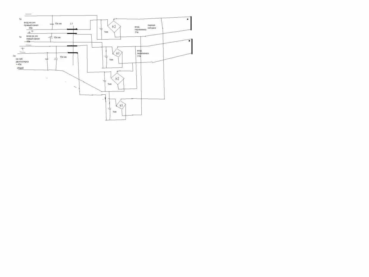

спс место того чтоб мотать 4 обмотки соединю их по 2 обмотки щяс схему покажу
вот так для экономии места и меди

Как бы у тебя перекосов в плечах не вышло.
а я в выпрямителе хитрость придумал должно получится
но мне понадобятся емкие кондеры
Вторичные обмотки по фазировке нужно включать так же как и первичную.
При этом, если необходимо однополярное питание, например 12 В, то разделяешь пополам, те на одной половине 6 и на другой 6. Если же двухполярное, то точка соединения катушек будет серединой (общим), в предыдущем случае получиться 2х6 В.

Да этот транс можно мотать - поле не паханное: На одной катушке всю первичку, на второй всю вторичку. На одной катухе все плюсовые плечи, на другой все минусовые. Вторичка может быть вообще одна, с выводами хоть через вольт - хошь параллель, хошь синфазно соединяй. Главное в концах не потеряться.
Изо лентой не айс. И витки можно наверно поплотнее как то наматывать.
Хорошо пластырь идет медицинский и лента-малярка, бледно- желтенькая такая. А провод да, можно было б и отровнять.

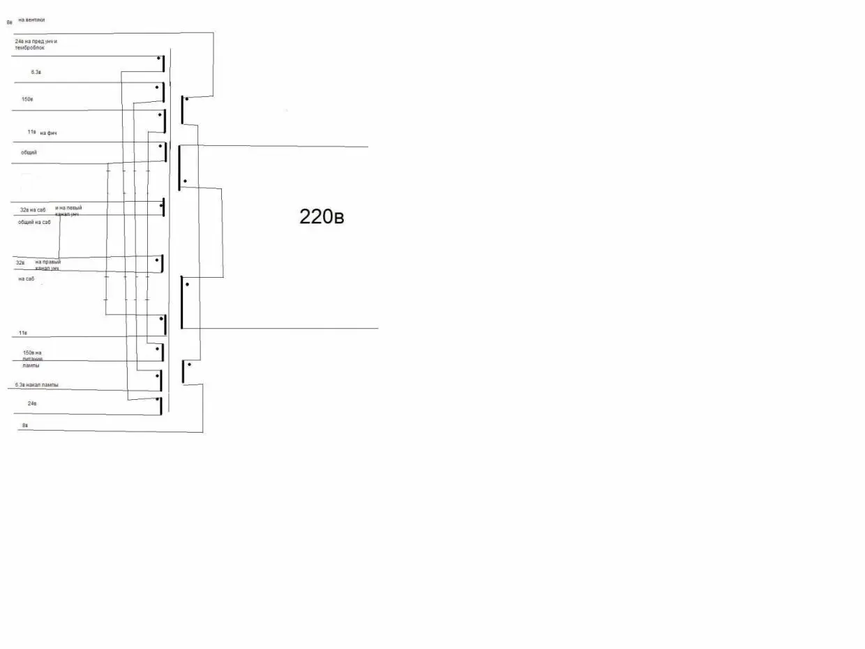

вот сойдет такой выпрямитель чтоб перекосов небыло??? или слишком дорогой и бесмысленный получится и можно до 2 диодных мостов переделать создав еще общий провод на унч правого и левого канала????

а если я начал вторички примерно 20 витков медным а потом алюминием ничего не будет???????????
а что у тебя на стерео будет?
Мешать медь и люминь не айс, лучше уж тонким медным в две-три жилы продолжить.
2 унч но у меня пока 1 собран но будет 2 на ватт примерно 30-50
не я уж намотал остальсь 2 катуху на 45 в
а 1.5 мм мдеи мало осталось на 20 витков хватит
но у меня есть провод на 0.5 мм можно как нить намотать
