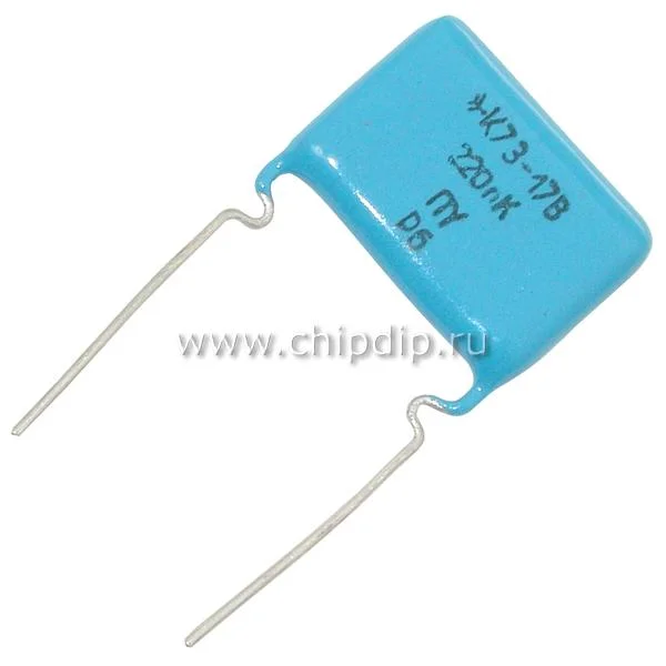

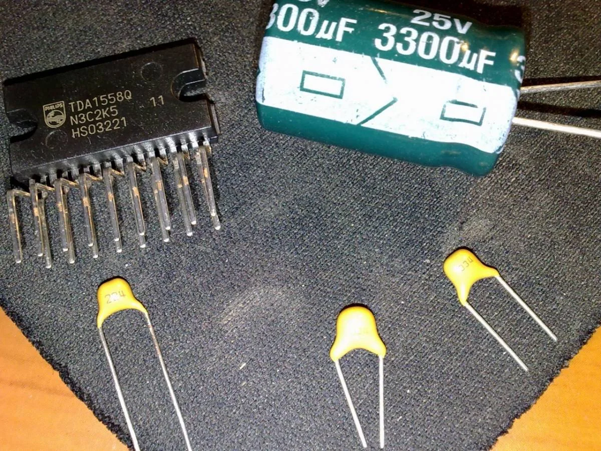

Купил сегодня пару кондеров 0.33 мФ и 1 шт. - 0.22 мФ и эл-лит- кондер 3300 мФ 25V
Все пока что правильно?

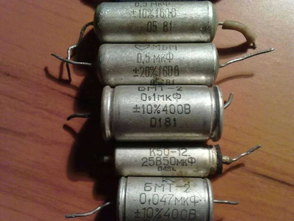

Старые бумажные как раз более предпочтительнее, чем многие современные.
Для усилителя на 1558??
Как по мне вообще для усилителей, т.к не вносят искажений почти, хотя для 1558 можно и не заморачиваться с поиском.
мнения разделились и я ничего не понял
Используй старые бумажные.
Суть в том, что если есть возможность достать старые пленочные - поставь их, нет - много не потеряешь в звуке.
Вот здесь какие я купил???
    285.9 KB · Просмотры: 193
Керамические.
А это старые бумажные?? а как знать рабочие ли они??
    63.2 KB · Просмотры: 57
поставить на плату и проверить работоспособность, желтые конденсаторы тоже хорошие кстати, можно их ставить, в монтаже удобнее.
мне просто сказали то что я купил, это керамика - 6% искажений звука, нужны пленочные, я уже понял

Сердечник - не обязательно тор можно ш-образный, после выпрямления напряжение увеличится на корень из 2, то есть на в 1.4 раза. Как бп использовать старый блок от компа, конденсаторы эти по моему не керамические, но вот не помню как называются

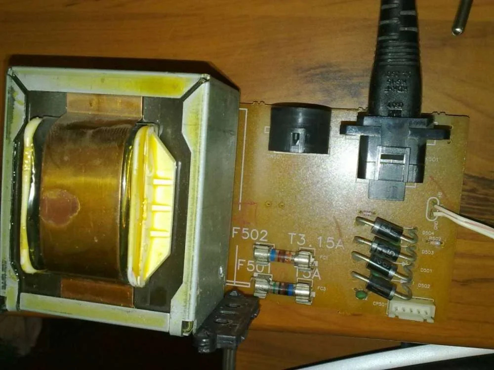

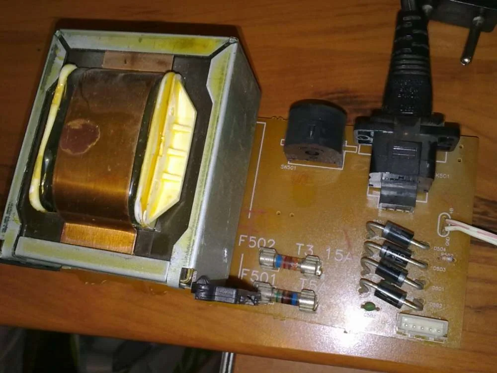

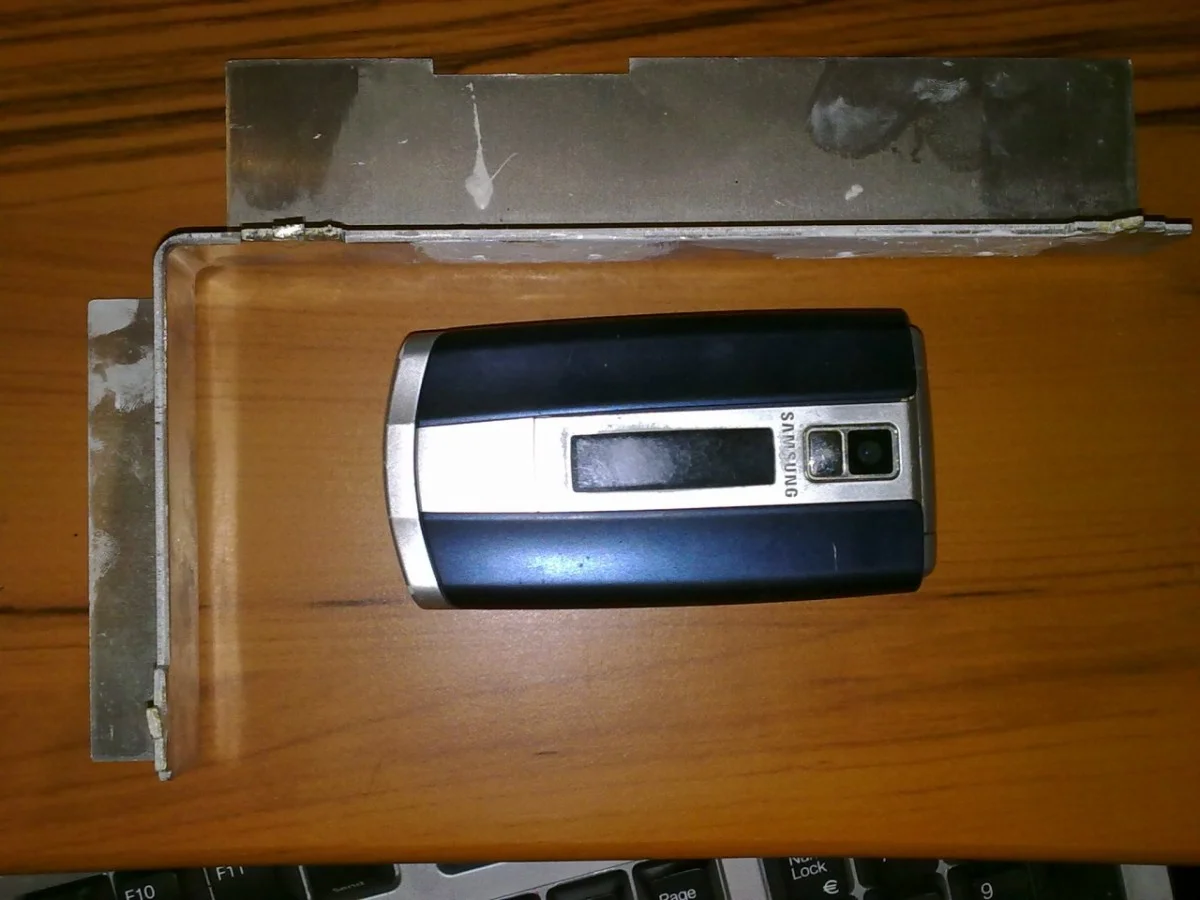

Вот что я снял со старого муз. центра..
радиатор и транформатор..
Скольки ватный, амперный.. он дает переменный ток или постоянный??

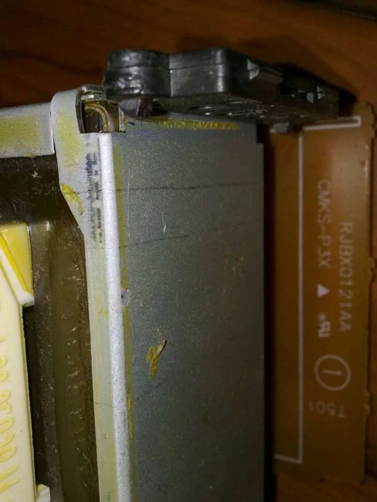

Здесь есть диодный мост,но нет конденсаторов.Как то странно,тут наверно не всё.Всё,что я здесь вижу-Это трансформатор и диодный мост.К стати на трансе что нибудь написано?
