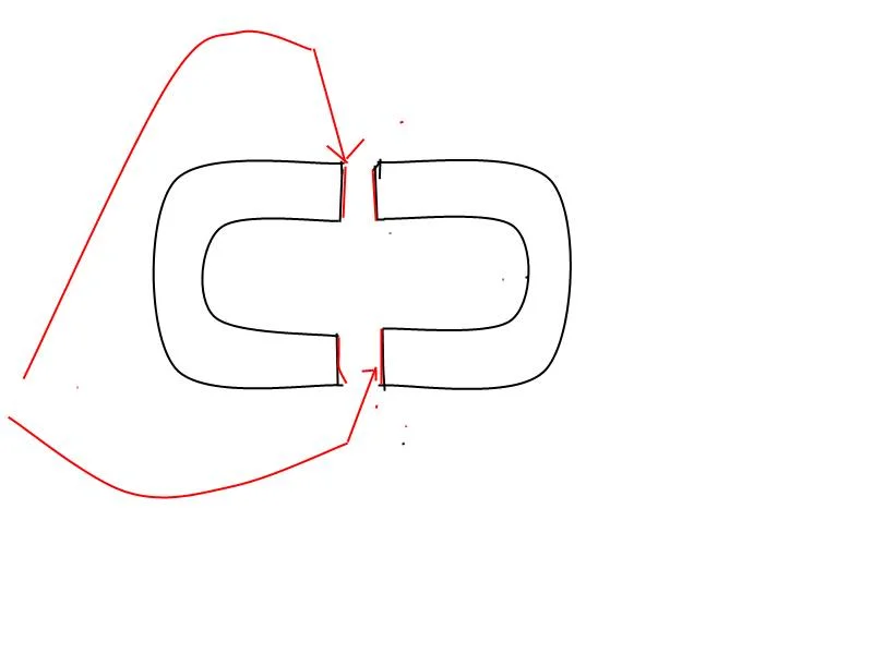

Греется? Гудит и на холостом ходу?
да гудит на холостом ходу, но не греется.
там 2 выхода по 12.5в если я подключаю напряжение к одной обмотке то он немного громче начинает гудеть а если на другую то немного тише начинает гудеть, что за х не пойму???
мене пришлось его разбирать для того чтобы хорошенько просушить, неаккуратный бывший хозяин хранил этот транс на на улице в кладовке в течение 10 лет, он просырел и мне пришлось его сушить, сушил неделю.
когда я его разобрал здесь был клей ресук.webp черного цвета и он твердый, я его убрал может надо каким то клеем это место склеить???ресук.webp
Склей эпоксидной смолой.
только если будешь клеить, предварительно все равно стяни хорошенько сердечник.
