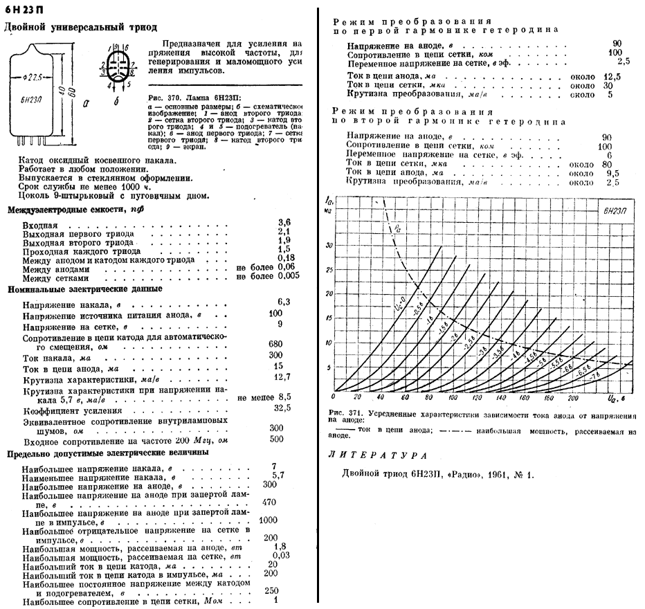

Да я иной раз и сам-то понять нифига не могу, так нам объясняют Буквари.Вот ВАХ на 6н23п. Напряжение смещения на сетке заявлено 9в, а на графике это даже не вместилось. Ну и как, как я спрашиваю у этих Умников, рассчитать резистивный каскад на одном из популярнейших триодов.

Так и тут полно специалистов, а чё не заходят не знаю, мож выходные , а может весна. Но схема просчитана её автором, тебе-же надо её лишь довести до конца, если взялся.Гы.
