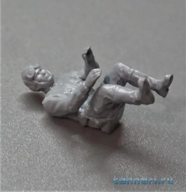

И собираем фигурку последнего члена экипажа-штурмана.
    53.4 KB · Просмотры: 38
    64.6 KB · Просмотры: 29
    52.4 KB · Просмотры: 30
    55.3 KB · Просмотры: 24
    43.5 KB · Просмотры: 41
    45.6 KB · Просмотры: 38
    75.2 KB · Просмотры: 37

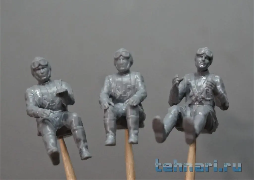

А теперь насаживаем экипаж на зубочистки и готовим к процессу покраски, который будет происходить уже завтра.
    43.4 KB · Просмотры: 31
Фигурки покрашены. При макросъемке очень сильно видны все огрехи, но при рассматривании невооруженным глазом с расстояния в 30см их уже не заметно. Да и экипаж будет находиться в кабине , за стеклом, поэтому подробностей не будет видно совсем.

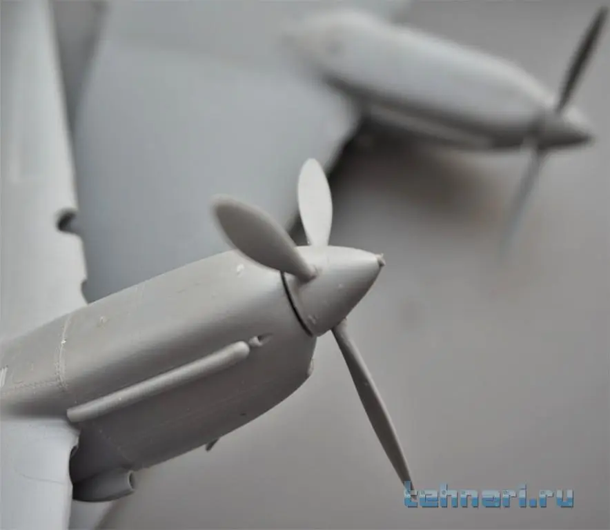

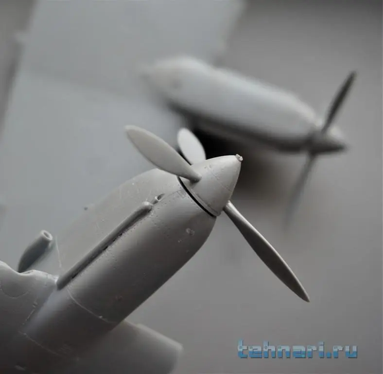

На крыло установлены тормозные решетки, применяемые при бомбардировке в режиме пикирования, на гондолы двигателей наклеены выхлопные коллектора двигателей.

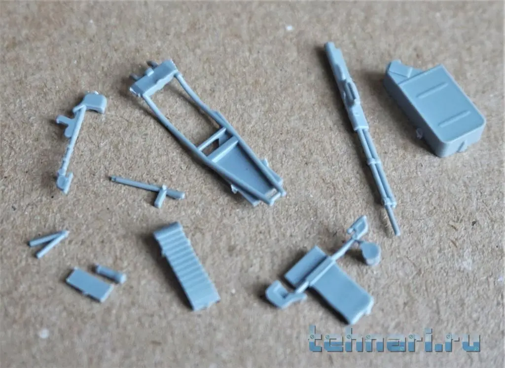

Сборка стрелкового вооружения начата с крупнокалиберного пулемета, устанавливаемого в поворотной башне на месте штурмана. Выделены с плат комплектующие детали и собран патронный ящик со стойкой.
    56.9 KB · Просмотры: 27
    60.7 KB · Просмотры: 26
    97.1 KB · Просмотры: 41
Следом собран пулемет и пулеметная лента.

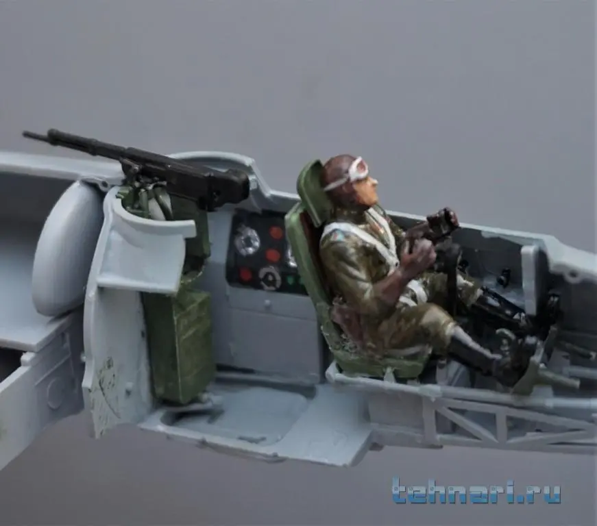

Окрашиваем согласно инструкции внутреннее содержимое фюзеляжа.
    28.7 KB · Просмотры: 39
    36.8 KB · Просмотры: 41
После чего начинается рассаживание экипажа по штатным местам.
Первым усадили пилота.
    43.6 KB · Просмотры: 51
    30.2 KB · Просмотры: 38
    32.1 KB · Просмотры: 36
Вторым рядом с пилотом присел штурман. А заодно установлен и пулемет, из которого штурман обстреливает заднюю верхнюю сферу.
