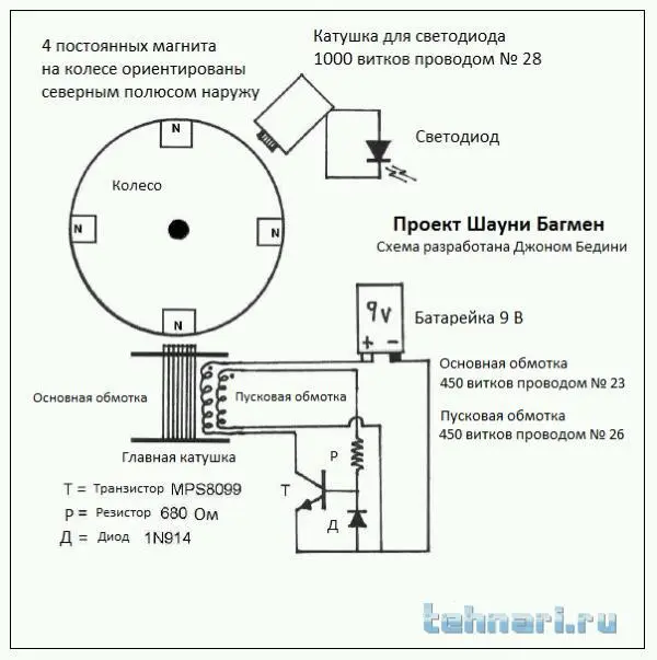

Начнем с принципиальной схемы:
Тю, где-то я это уже видел...
Да это же схема электронно-механических часов. Вернее схема подачи энергии на маятник.
Что-то я сильно сомневаюсь что в данном случае можно снять энергии больше, чем подать.

А никто и не сомневается в правдивости вышеприведенных цифер.
Просто этому "феномену" есть другое, более разумное объяснение:
Никто не оспаривает существование двигателя Бедини. Хотя, я не уверен, что Бедини является его изобретателем. Но абсолютно точно, что данный двигатель не является источником "космической энергии". Ток, который генерируется во вторичной обмотке, является разновидностью переменного тока с короткими импульсами. Эти короткие импульсы имеют достаточно большую амплитуду напряжения. Именно эти импульсы и приводят к закипанию электролита в АКБ. Но если проинтегрировать эти импульсы за некоторое количество полных периодов, то станет понятно, что средняя мощность, отдаваемая АКБ, будет меньше мощности, которая уходит на раскрутку двигателя.

Имеем аккумулятор который потратил для одного оборота ротора (допустим 100 попугаев)
На трение ушло пару попугаев, на нагрев катушки ещё пара попугаев, рассеялось магнитными полями и невидимым излучением ещё пара попугаев но к финишу почему то пришло 110 попугаев?
Закон сохранения энергии гласит что энергия не исчезает в никуда и не появляется ниоткуда.
Если часть энергии было на что-то потрачено то больше её явно не стало это я вам не как физик а как логик говорю ;)
