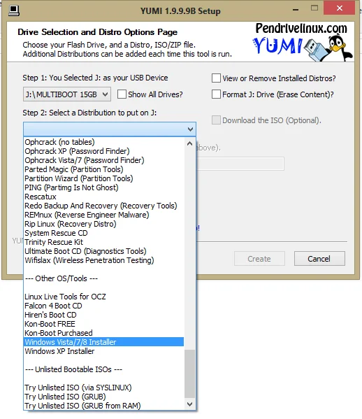

я сейчас тоже один вариант промышляю.
но не знаю что получиться.
работает, в общем нужно выбирать, для 7-8 этот пункт
    47.2 KB · Просмотры: 424
флешка была в фат32, но юми распаковала ОС в корень, вот незнаю как она это будут делать с 2 или 3 осями, ща буду свою большую флешку переделывать
о результате отпишусь
кстати раньше юми копировала образы, а в таком режиме распаковывает. В общем отпишусь о результате
у меня режим Unlisted ISO (GRUB) копирует образ на флешку, а Other OS/Tools распаковывает на флешку.

не найду этого пункта в списке это раз, и второй вопрос: как отформатировать флешку на семерке, нажимаю форматировать, не открывается окошко с выбором файловой и т.д., на ХР все замечательно было, но те проги, которыми форматил и установочную делал не действуют:(
скачай версию по новее, в более старых версиях отсутствует этот пункт.
