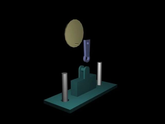

почему если мотор остановится - будет большое потребление? я хотел немного другую концигурацию штампа сделать. то есть двигатель не давит сверху.
сейчас сделаю в 3Д максе, покажу

сейчас 3Д макс картинку пришлю

общий вид деталей....
http://video.mail.ru/mail/d-i-m-a-m/43/481.html
короче ссылка на ролик (извиняюсь что криво так, нет сил))))

Механику для штампа лучше наверное взять от обычного электролобзика. Там уже всё считай есть. И направляющие, и коленвал, и зажим для штампа и износостойкость... Или же самому подобное сделать. Это будет проще и надёжнее варианта с шатуном. Да, и не забудьте подпружинить немного всё это дело.
