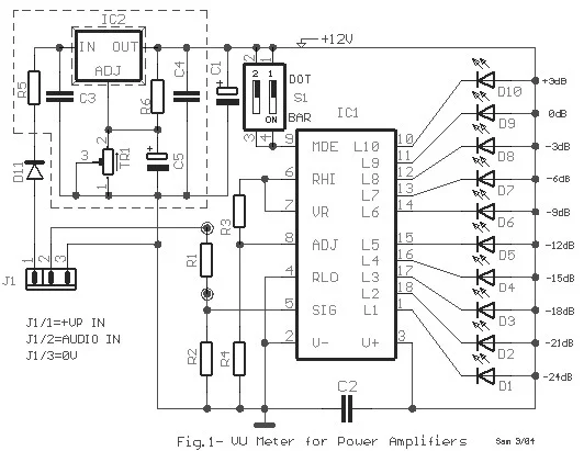

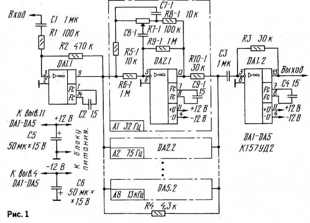

Стандартную схему включения LM3915 надеюсь знаешь ... :tehnari_ru_953:

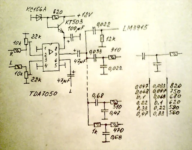

благодарю за схему,еще такой вопрос;максимум скоко блоков на лм можно повесить?
т.е сколько максимум частотных полосок можно сделать на одной tda
10 на один канал, 10 на другой, больше насиловать ее не надо,
она же не железная. А куда больше десяти полос ??? Я дал
схему 10 полос на канал, вешаешь на каждый фильтр по LM
и будет 10 полос, по десять диодов, матрица 10х10 ... :parrot:
еще вопросик,если будет 1 канал то на tda один канал цепляем а второй свободный,правильно и от 6-ой ноги идет электролит минус у него на массе,да? просто плохо видно это место ,извиняюсь за нескромный вопрос,но 100 работать будет,(конечно же при правильном монтаже),схема понравилась,проста и доступны все детали ???
Зачем свободный, я же говорил о микшировании, добавляется два резистора
47 Ом на выходные кондеры и с них на входы фильтров. Вход анализатора
будет стерео и на экране будут оба канала ... :tehnari_ru_953:
P.S. с 6-й ноги, это кондер на фильтры другого канала L, на схеме
изображены фильтры только одного канала R, для L надо
собирать еще такой же блок фильтров. У кондера внизу не масса, а L ... :)

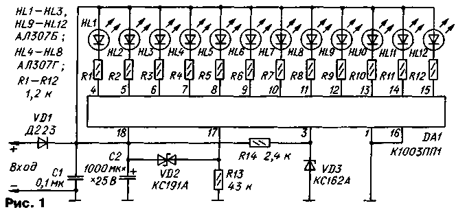

во ,все понял,а я так думаю,что после фильтра сам индикатор можно сделать и на 1003,или его аналогом или принципиально надо lm ,ящас прайс посмотрел у нас одна lm стоит 120 руб,я так прикинул в копеечку выскочит данная идея ?
Конечно на один канал 10xLM=1200 и на другой, уже 2400,
плюс индикаторы ... :parrot: Можно и 1003, если есть возможность,
только я сейчас взгляну схему включения ... :)
P.S. Нет, не пойдет, эта схема питается от выхода мощного усилителя ... :)

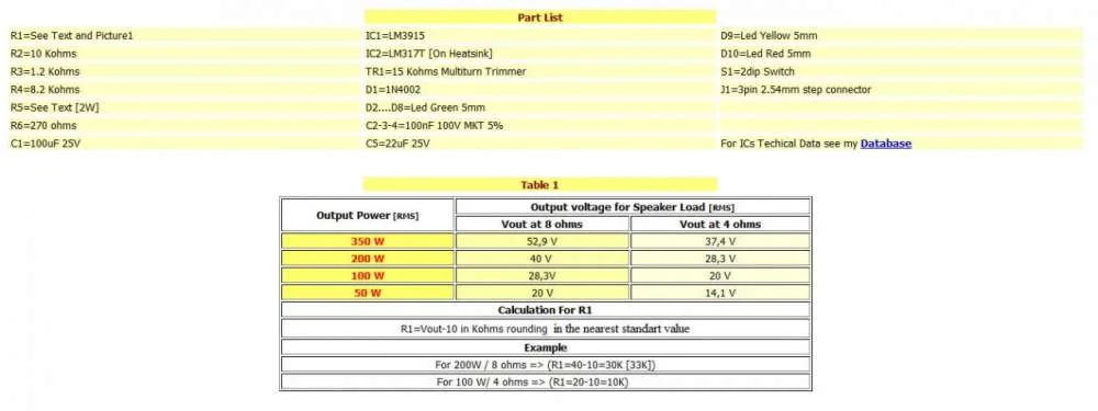

не рассматривал на микрокантр. т.к. нет програматора,да и 8*8 маловато ,было бы хоть 10*10,может кто что еще подскажет,нашел схему -этот анализатор называется -пичок,сюда не могу пока скинуть ссылку,может так кто слышал про данный девайс?
нашел вот такой анализатор,описания на русском правда нет ,ноя как понял там вроде ни чего не надо программировать
    35.3 KB · Просмотры: 408
    12.6 KB · Просмотры: 240
    72.2 KB · Просмотры: 994
Да, программировать ничего не надо.
Хороший вариант, то что надо ...
В крайнем случае вместо LM3915, можно взять LB1411 ... :tehnari_ru_953:
всем спасибо за помощь,наверно на этом остановлюсь
