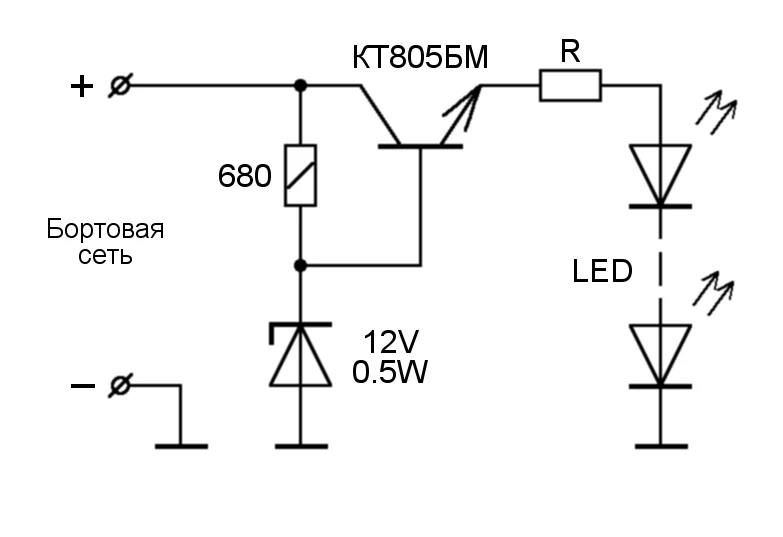

Стабилизатор на КТ805
Такая ситуация - нашел КТ805АМ, подстроечником сопротивление 680 выставил, стабилитрон нашел(Д818В), собрал все точно по схеме проверял несколько раз и транзистор менял все равно на выходе получается не стабилизированное напряжение а примерно на полвольта ниже чем на входе. Что я не так делаю? уже второй день не фига не получается

На самом стабилитроне есть 9 В?
Не работать, при исправных элементах, может только если неправильно определена цоколёвка транзистора.
на стабилитроне такое же напряжение как и на входе. транзистор специально смотрел несколько раз, все так соединено
Отключите полностью транзистор - на стабилитроне (с буквой "В") должно быть около 9 в. Если это не так, то или стабилитрон неисправен, например он в обрыве, или входное напряжение меньше 9 В и стабилитрон не стабилизирует. Если стабилитрон неправильно впаян (наоборот), то напряжение на нём будет около вольта.
Отсоедини транзистор - сколько вольт стало на стабилитроне?
входное 12,15 В. на стабилитроне при отключенном транзисторе 12,10 - значит стабилитрон сдох(
