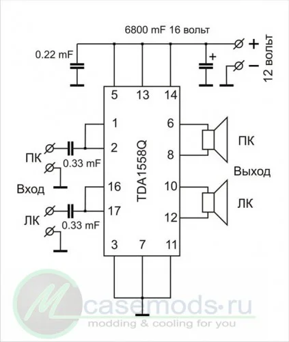

У TDA2050 обвязки больше, но качество вроде лучше, но я не заметил,
если правильно собирать, в общем не знаю, выбирай >>>
на 7293 для с-30 много будет, сгореть динамики могут при полной мощности усилка.
У меня в 100у-021 при 30% мощности ощутим явный перегруз в 4Х S-30.
Собирай на тда 1558. Как советовал Юрий. Как раз 2 канала. Простенькая как ты хотел и не дорого.
Для его сборки понадобится всего пять деталей. Вот их список:
1. Микросхема - TDA1558Q
2. Конденсатор 0.22 мкФ
3. Конденсатор 0.33 мкФ – 2 штуки( пленочные)
4. Электролитический конденсатор 6800 мкФ на 16 вольт
Микросхема имеет довольно высокую выходную мощность и для её охлаждения понадобится радиатор. Можно применить радиатор от процессора.
Всю сборку можно произвести навесным монтажом без применения печатной платы.
Вот схема в 3д и так.

спасибки xFOXpp буду пробовать
кстати про перегруз Winner,а если усилок слабее колонок? что згорит?!!
Нечего не сгорит но лучше на максимум не выкручивать громкость , а то будет перегрузка в усилителе.

на тда нада именно 12 вольт?
12-14 вольт переменного напряжения.
а если + все мосты,стабилизаторы и фильтры выходит 12 в постоянки?
Стабилизатор в 1558 не нужен.
тоесть обходимся только електролитами?
