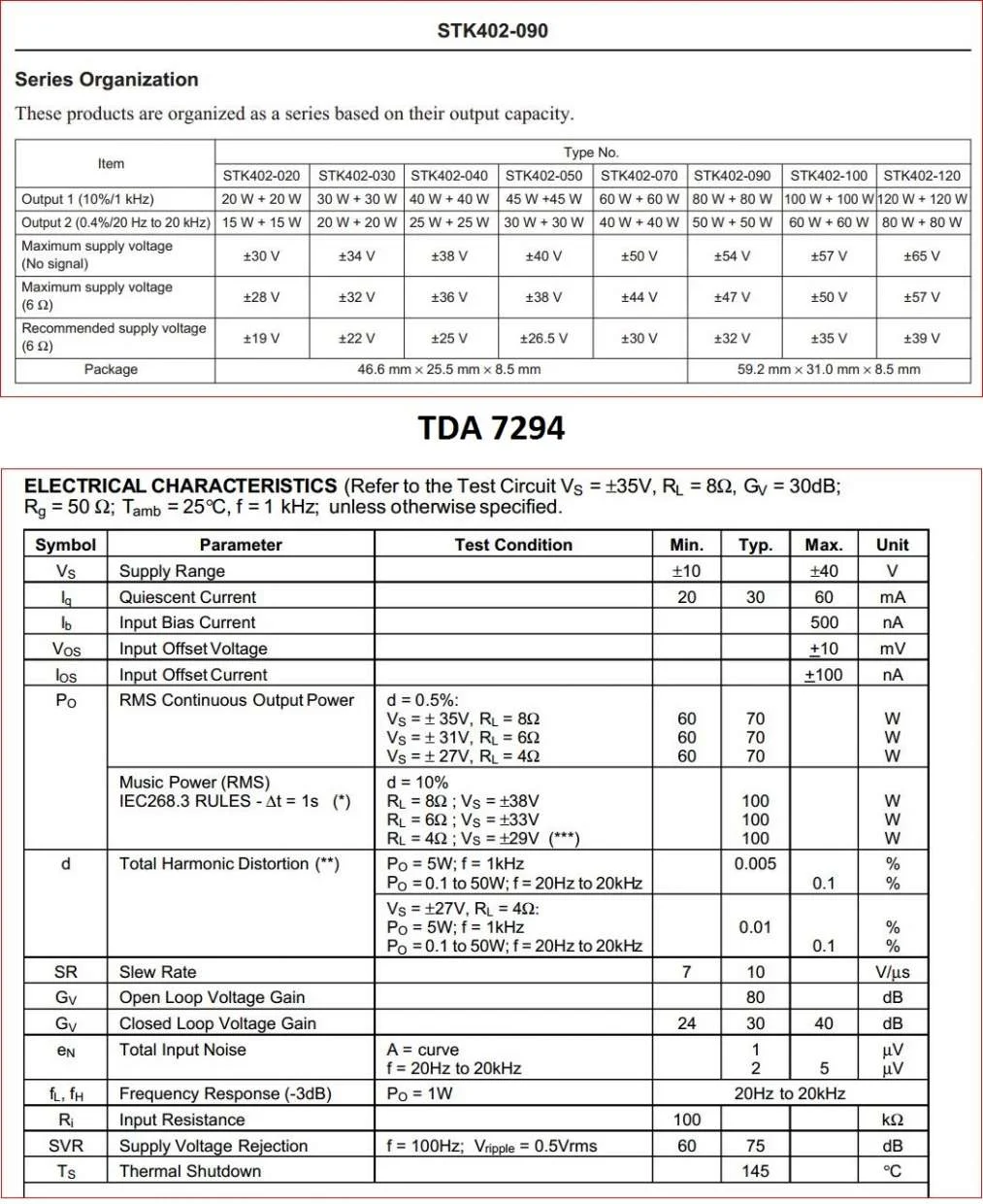

Следует принять во внимание, что STK 402-090 рассчитана на использование с динамиками 6 ом.

А вообще-то параметры получше будут, чем у TDA:

Не рассчитана, просто на графиках часто приводится для примера "средняя" нагрузка, 6 Ом.
Здесь работают те же общие принципы для усилителей - при снижении сопротивления нагрузки снижаем напряжение питания, чтобы не вылететь за пределы ОБР.

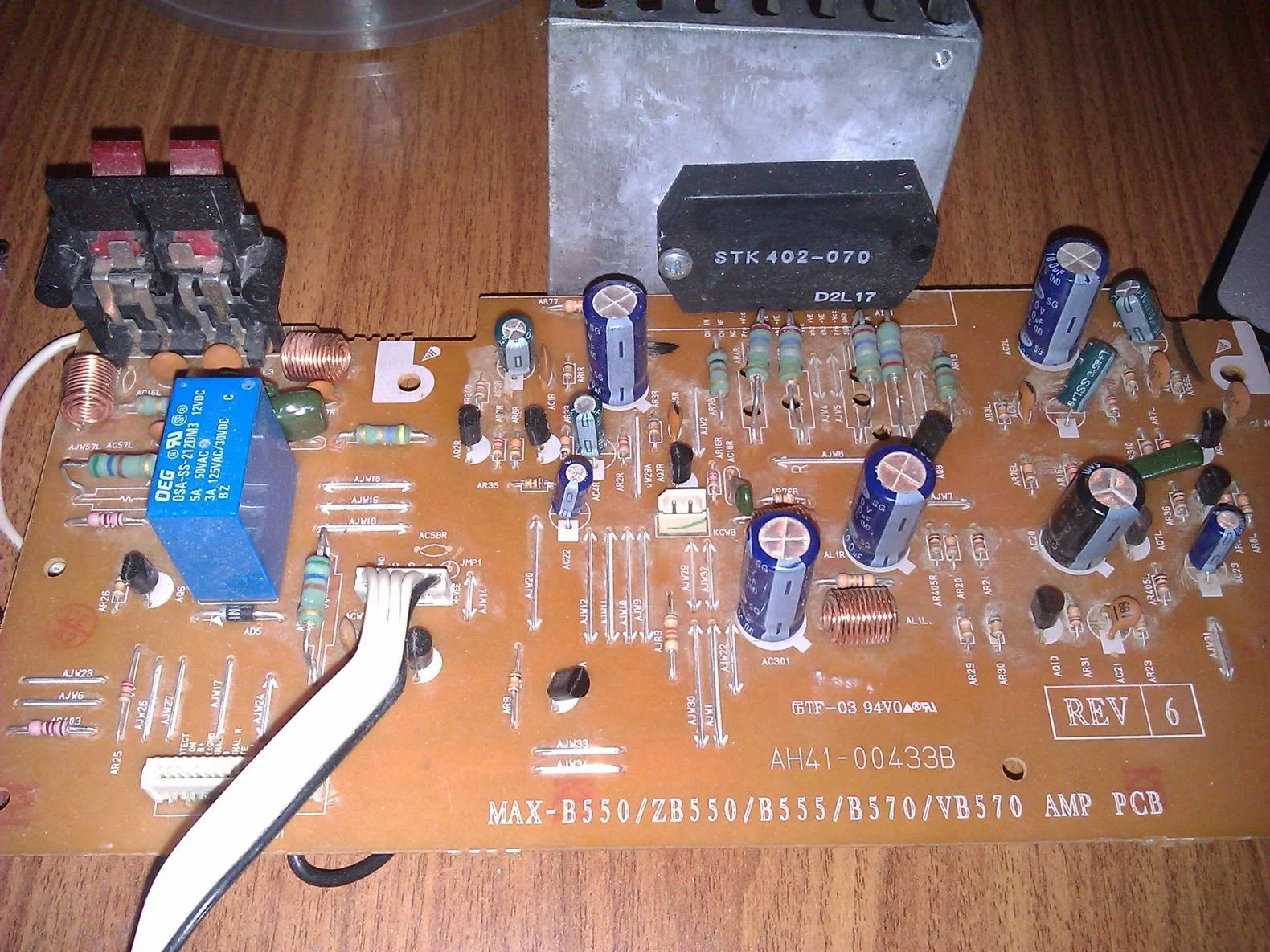

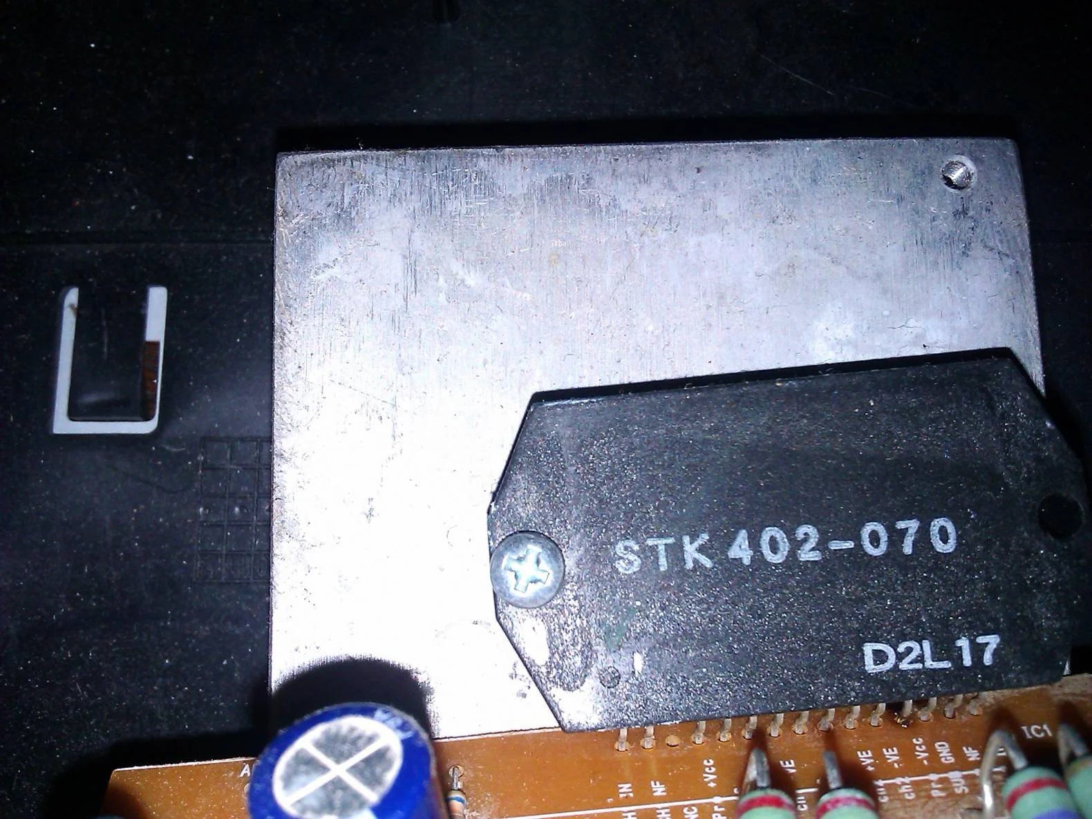

Итак, есть плата от центра с нерабочей STK402-070:
Вот вся плата:

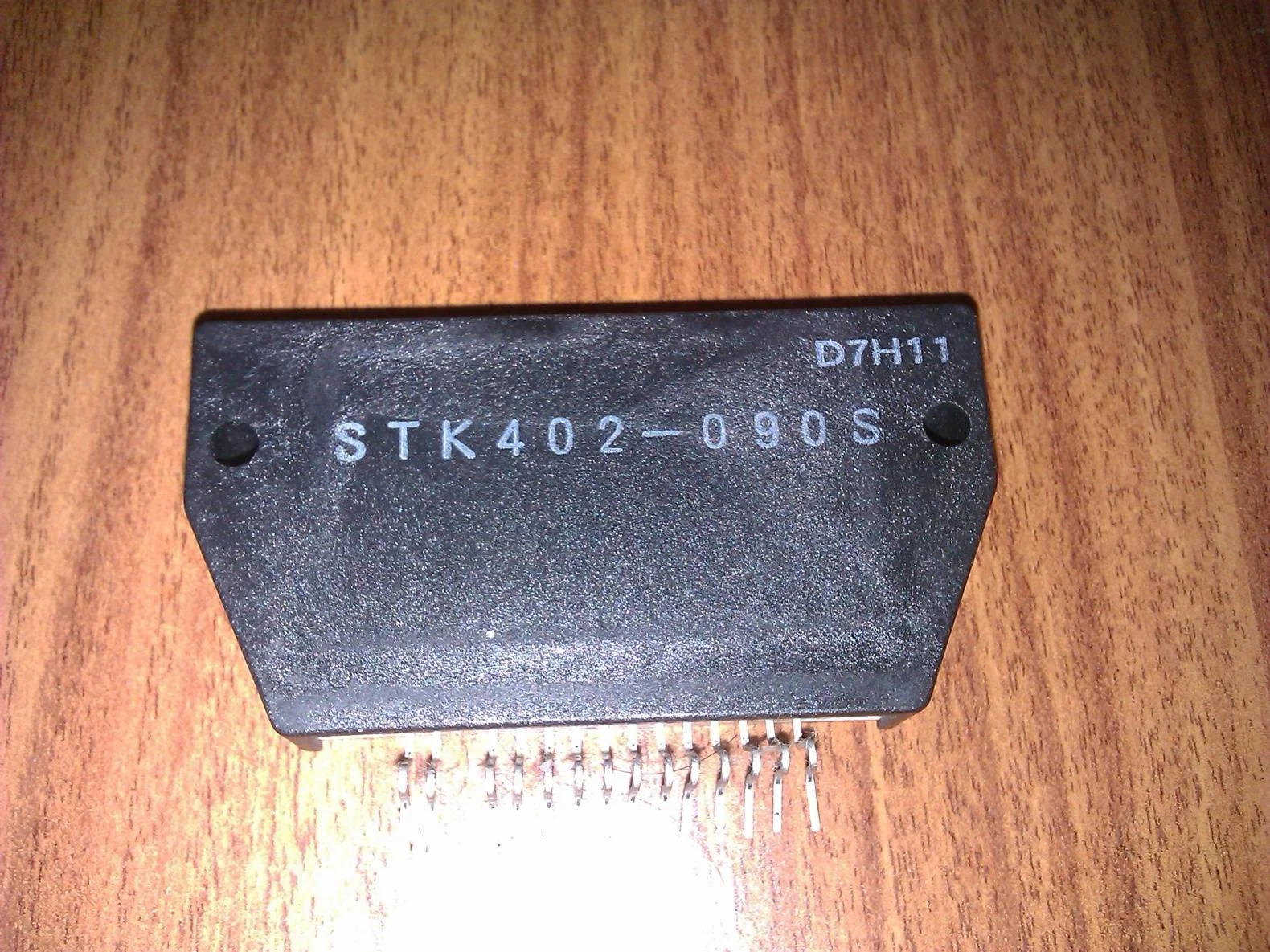

Вот новая микросхема:
