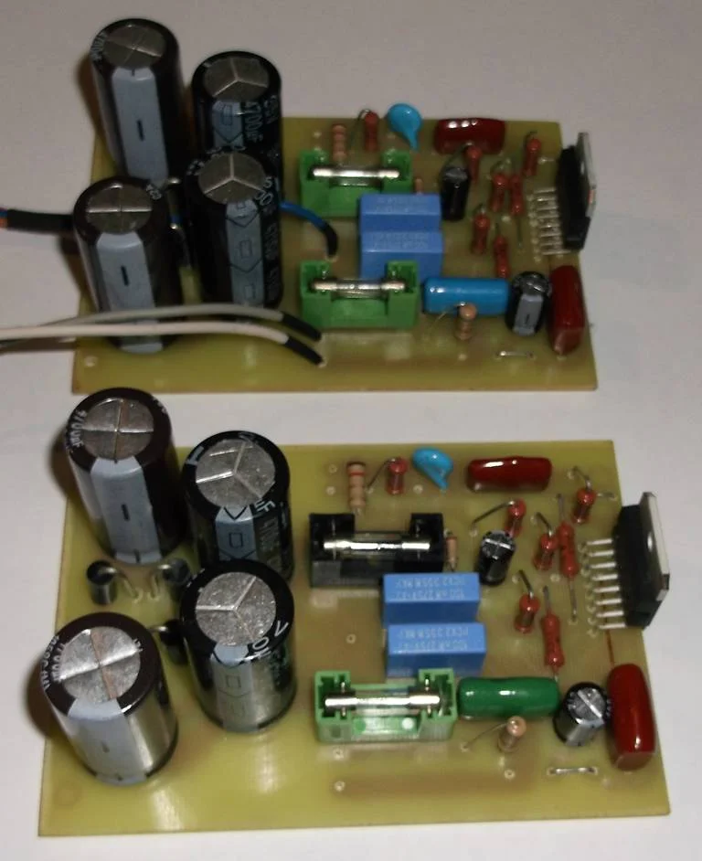

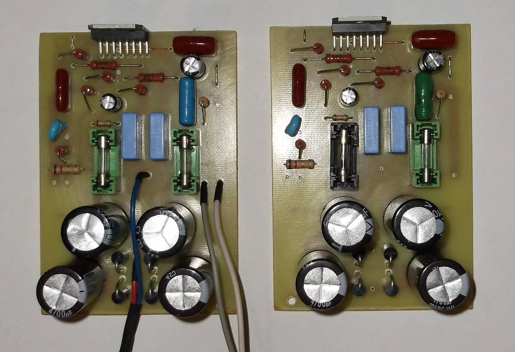

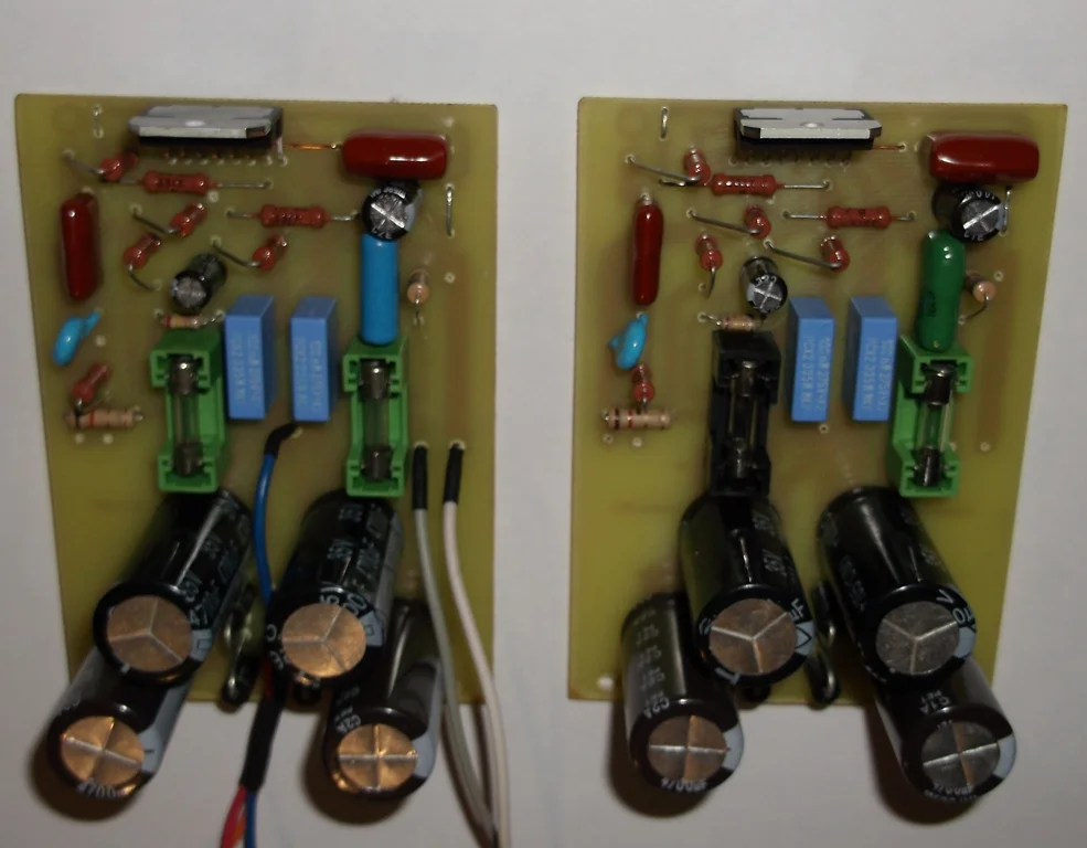

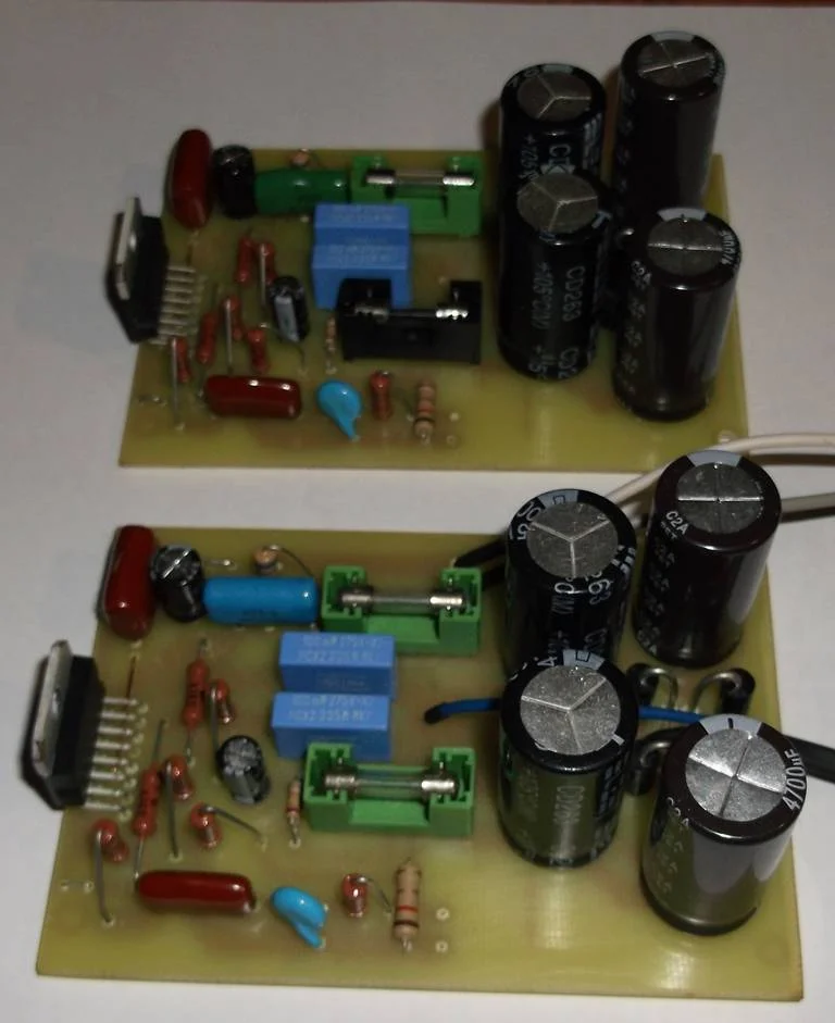

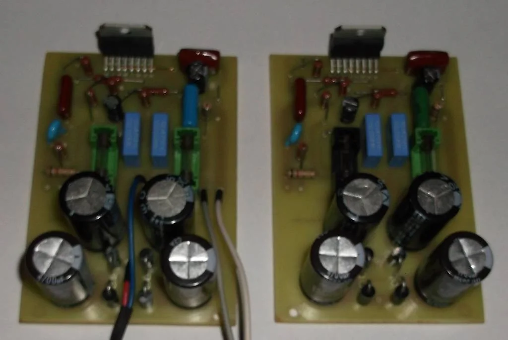

2-Давид,добавлю немного ещё.
ты упомянул о лучшем разделении каналов,но ведь если сделать двойное моно на той де тда7293(а четвёртую не использую,так как уж очень много глючных повидал в ремонте),вот и будет максимально возможное разделение,нужно учесть,что ещё и источник должен *уметь* разделять каналы и уже тогда будет объективное сравнение.Вспомни телешоу *разрушители легенд*,там сначала сравниваю как просили,а потом докапываются до истины с более*углублённым* подходом.
Так,что списывать со щитов пока рано,если уже начал изучать это углублённо то учитывай всё,испытания проводи в одинаковых условиях.
К примеру вспомнился *холивар* на вегалабе и паяльнике по поводу *что лучше 3886 или 7293,но никто так и не разобрал всё по полочкам,все писали своё субъективное мнение и только *аудио киллер* подошел к этому со всей серьёзностью,провел измерения и тестировал в практически абсолютно одинаковых условиях,в результате вышло,что вторая гармоника и делает звучание 3886 так сказать *приятнее*,в итоге искажения порой играют на руку ,приборы их фиксируют и *говорят-какашка*,а человеческий слух воспринимает как *конфетку*.
Та же схема включения MF1 которая нИрАзу не линейная и имеет подъём на НЧ и ВЧ звучит на слух на многго приятнее того же даташита.
Либо взять инвертирующее включение от того же *аудио киллера* снова таки звук отличается от даташита и причём в положительную сторону.
вывод:
нужно рассматривать вещи в комплексе,а не по отдельности судить о *звучании* каких либо элементов схемы.
p/s-уверен на 100%,что СТК имеет ещё как минимум несколько схем включения,при которых её звучание будет изменяться.
Та же тда7293(4) имеет как минимум 7(известных мне,в реальности их может быть ещё больше) разных схем включения и каждая по своему имеет свои особенности.

мда. будто я не читал все эти разборки.предложение то было взять все лучшее .добавить буферный усилитель и развести плату
Максим о таком никто не слышал. И в постах #2 #3 уже вроде бы все решили. Не нужно.

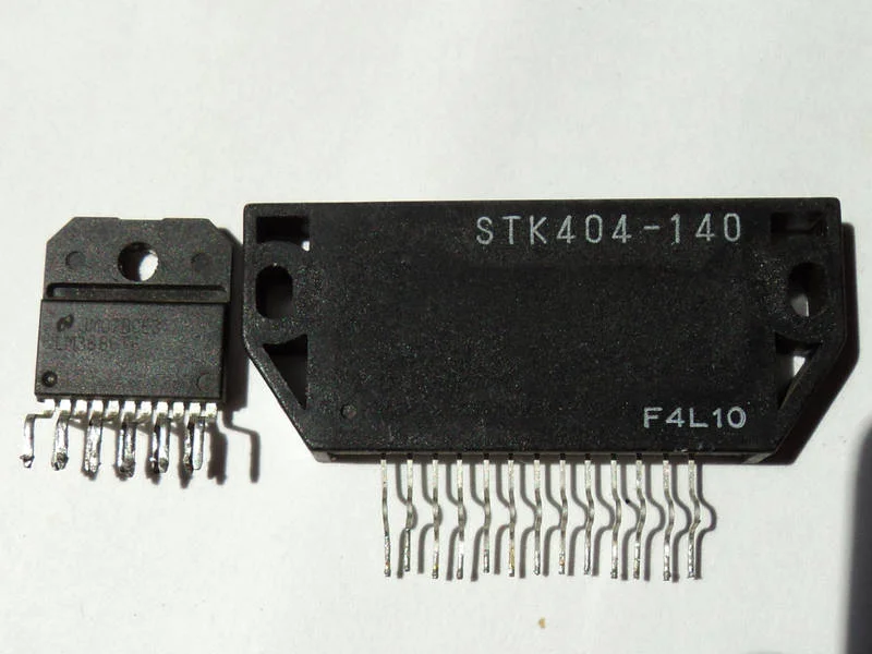

А вот ещё фотки, сравнивайте

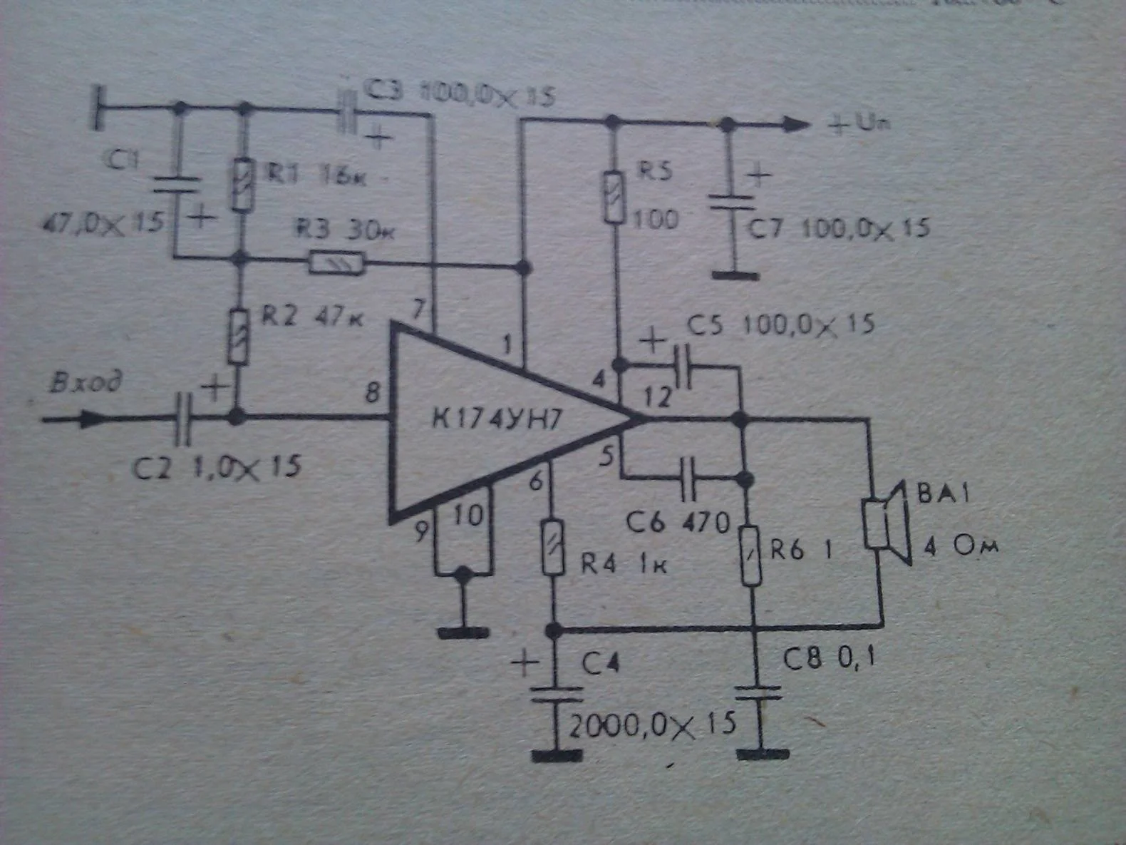

Сравнивать что :)? теперь качество по размерам определяется? STK это дискретный УНЧ просто упакованный плотно в одну коробочку. А УНЧ TDA выполнен на одном кристалле, отсюда и размеры. Можно спалить и то и другое, если ОБР не соблюдать, и собирать абы как. Я тоже так умею. Только смысл какой в этом сравнении? ЛМ технически более совершенна, а СТК просто мощнее, и все.
Всё по даташиту
Я вовсе не это имел ввиду, когда писал о сборке. Вот человек решил собрать самостоятельно, своими руками. Теперь твоя думать, почему статистика из СЦ о ремонте "кЕтайского" здесь неуместна.
А размеры выходных транзисторов и площадь охлаждения?
И что там такого? обычные кристалики 2х2мм.
Дима, я насчёт размеров я же пошутил :). А вот насчёт "улучшенных" схем включения - тут я буду сравнивать даташитовские. Ведь и у К174УН7 есть улучшенная схема, только ей никто не пользуется :).
