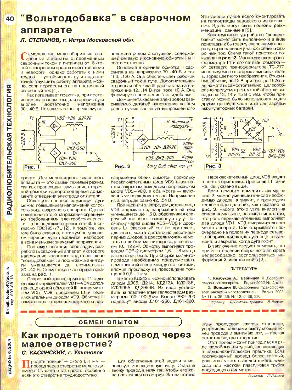

думаю добавить еще вольтодобавку по этой схеме рис 3, как думаете есть смысл? И будет ли эта добавка помогать на минимальных значениях тока чтоб дуга сильно не прерывалась?
    410.5 KB · Просмотры: 1,235
Вольтодобавка помогает поджигу, а стабильности может добавить кондёр на 10-50 тыс мкФ, подключенный параллельно выходу, но обязательно до дросселя.
