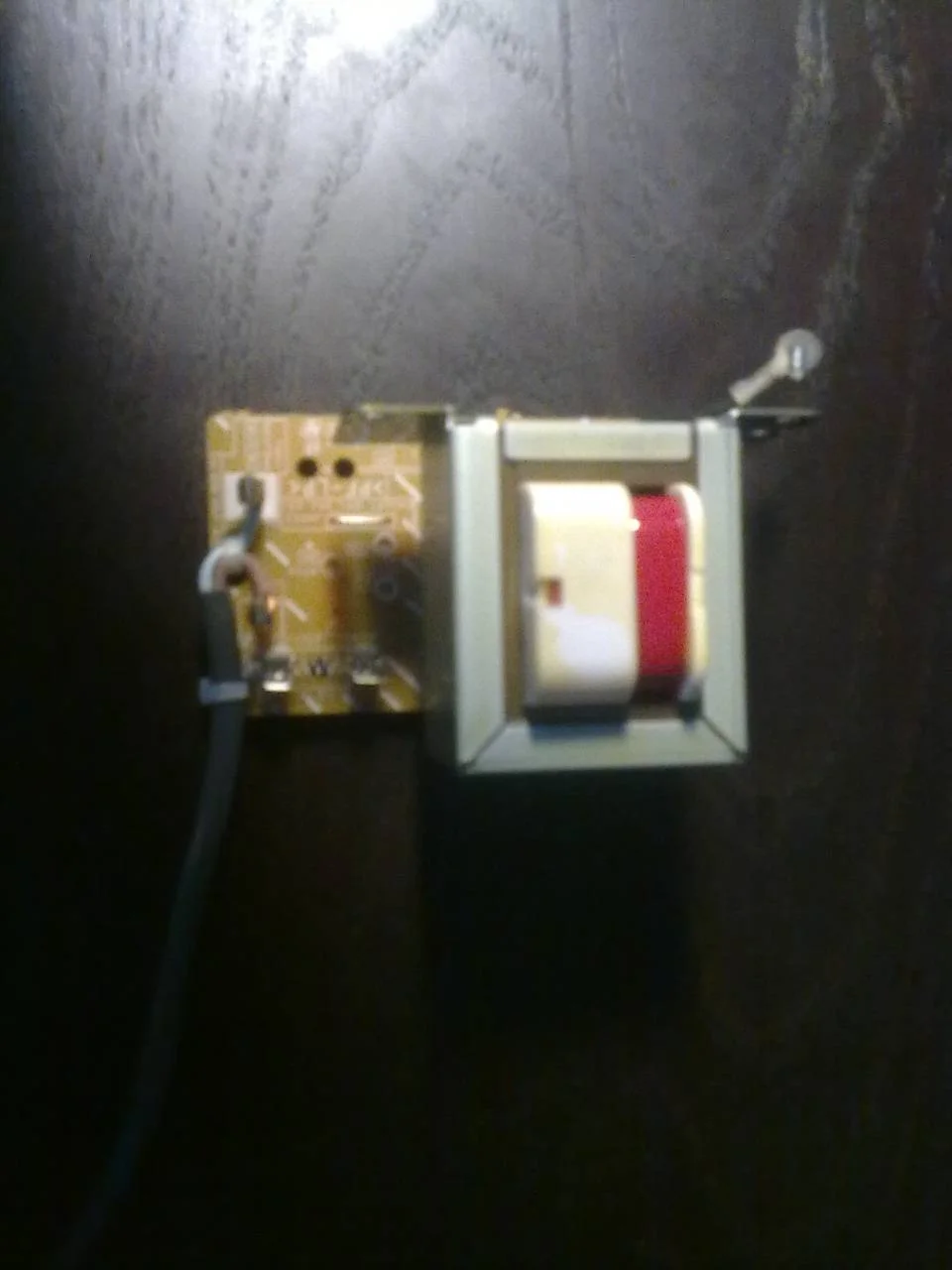

Странный трансформатор
Здравствуйте, господа.Решил я собрать БП, но тестер показал, что на выходе трансформатора 19 вольт!Никогда не слышал, чтобы были трансформаторы на 20 вольт.Друг сказал, мол, это 12 вольт.Как сделать 12 вольт, и всё ли нормально с этим "чудом техники"?Может выбросить от греха подальше, хотя жалко....
Заранее благодарю.
трансформаторы бывают разные, на любое напряжение! Если нужно 12 вольт то придется чуть отмотать вторичную обмотку(если нужна большая мощность), или собрать стабилизатор(маленькая мощность)
Смотай несколько витков если надо меньше напряжение на выходе.
каким тестором мерял???просто иногда у тесторов глюки бывают..они больше напряжение показывают....
Большое потому-что нет нагрузки!

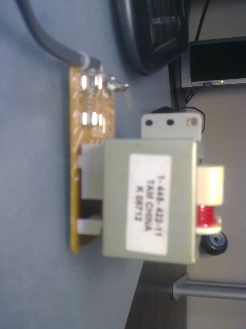

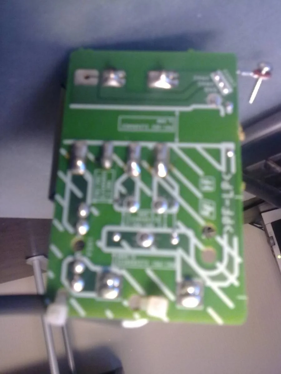

Тестер звать Мастер Professional М-830В.А как отмотать если трансформатор в "чехле" каком-то, плюс металлический каркас на нём?=)
фото вашего трансформатора можно???
Вот :
