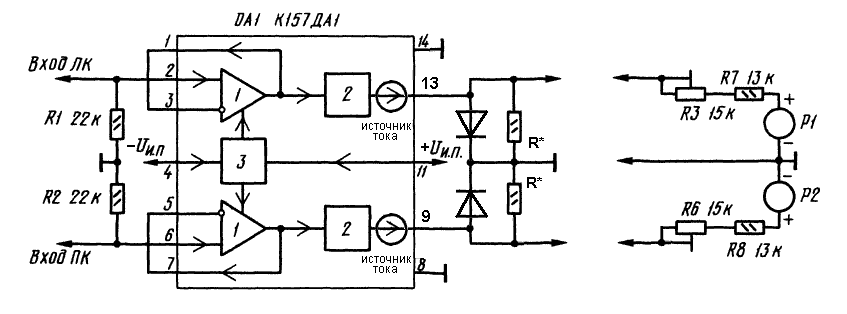

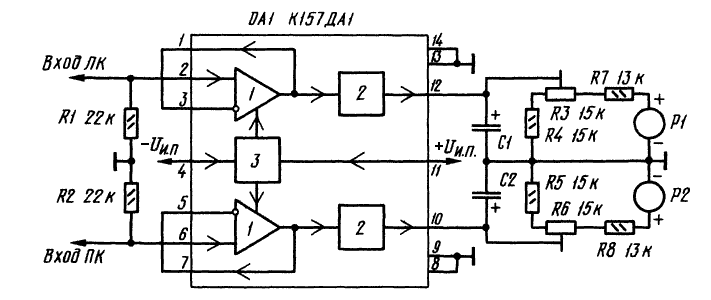

какая схема включения больше подходит??
    13.8 KB · Просмотры: 871
    14.6 KB · Просмотры: 2,036
Обе подходят, у второй шире динамический диапазон, вторая лучше для мощных усилителей.
