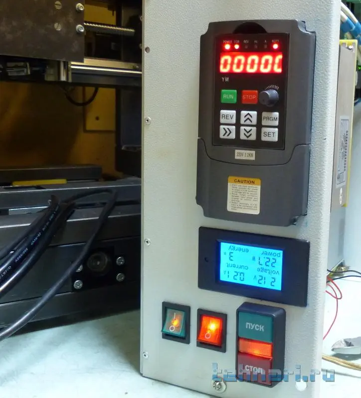

Интересно, а к этому частотнику нужно подключать
энкодер и тормозное сопротивления?
нужно подключать
Не понял нужно или можно, тормозной резистор не нужен,
да и клемм для подключения нет, торможение выбегом или
снижением частоты, хотя ещё не изучил до конца.
Что касается энкодера, не вижу для какой цели, точность
оборотов шпинделя порядка 2-3% что с избытком.

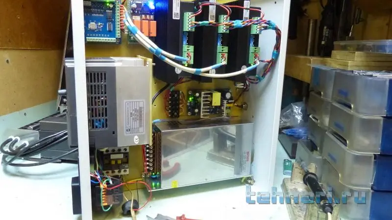

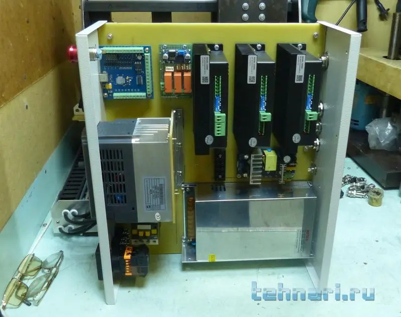

Сегодня почти закончил установку всех узлов в щит станка,
забыл сделать отверстие для вентилятора БП, ещё колодки
заземления не поставил. Можно начинать разводку проводов,
да есть такой счетчик не знаю стоит ли его поставить чтобы
знать сколько кушает станок.

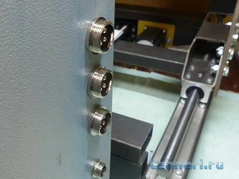

Вот грибок такой маленький но он есть (для esau) tehno036

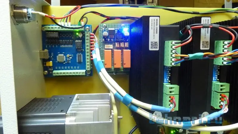

Да, основательная работа !!! Особо приятно видеть многожильные провода обжатые НШВИ, а то есть халтурщики, пихают многожилу в винтовые клеммники, и перерезают ими проловину жил.

Обжимаю первый раз на своей конструкции, обычно опаиваю, лужу,
если под винт то кольцом.

Блин китайские друзья, картинку приклеили наоборот,
теперь чтобы развернуть счётчик надо пол конструкции
разобрать, родные крепления отломились мизинцем,
пришлось кулибничать, теперь просто так не снять.
(На фото 2 трансформатор тока и картинка со схемой)

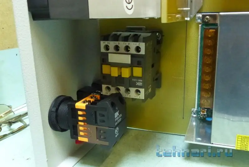

Во стальном без нагрузки первое включение прошло нормально,
только пускатель щёлкает сильно, что при включении что при
выключении (у соседа аж перфоратор из рук выпал).
