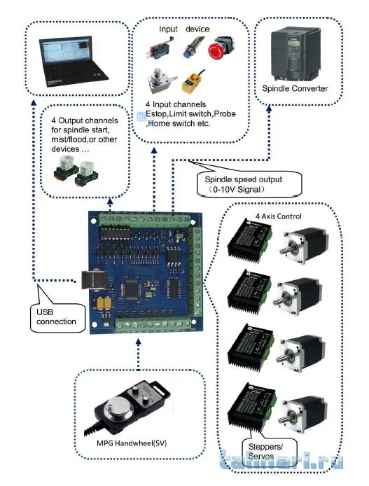

А так же схем по которым можно было бы что то взять на вооружение
Большинство проектов как и этот, делаются из готовых узлов и деталей,
каждый "строитель" может выбрать из сотен производимых узлов что то
для постройки станка с нужными ему характеристиками, по возможной
для него цене и качеству. Например я выбрал такой контроллер, на лучший
просто пока не хватает финансов, собирать самому + наладка это время
и те же деньги. Схема есть, но зачем её выставлять здесь, она есть у каждого
кто купил именно этот контроллер, инструкции (мануалы) есть инете, вы ведь
не выставляете инструкцию на шуруповёрт если купили и пишите о нём.

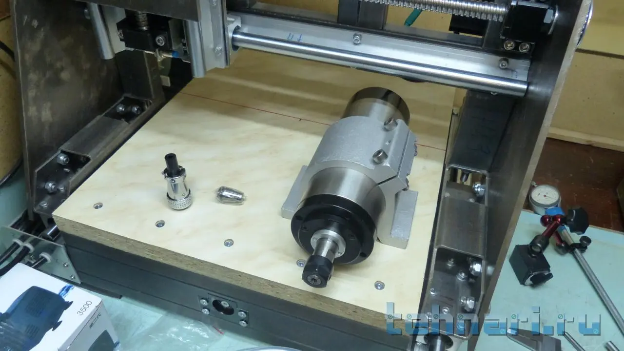

Наконец дождался, но устанавливать буду после праздников,
кое что ещё не пришло.
Впечатления: Какой же он всё же большой, здоровенный...
