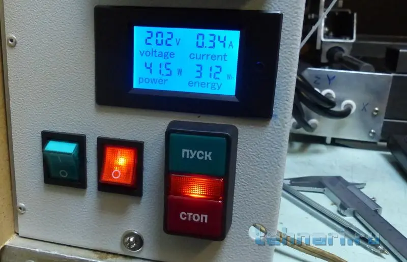

Устранил все косяки в тот же вечер, немного поковырялся
с настройками, заинтересовало сколько будет кушать станок.
Китайский приборчик конечно врёт прилично, может он по
китайски показывает, но достаточно посчитать мощность,
и понятно, хотя нет основного потребителя шпинделя 1,5 кВт.
Напряжение правильное замерял другим прибором, сегодня
прохладно -16 гЦ и жители подключили подогреватели, ещё
и электроплиты ужин готовят, так что имеем 198-206 вольт.
На первом фото вся электроника в холостом режиме без
частотника.
Тут с подключенным частотником без нагрузки.
Это двигаются две оси , частотник выключен.
Как то не верится во всё это, но ещё шпиндель, 5 компютерных
вентиляторов 120, помпа 75 ватт, да и компьютер не учитывал.
о, хорошая идея, как-нибудь проверю свой на средней нагрузке.
По счету за электроэнергию видно , так что думаю что китайский приборчик не врет

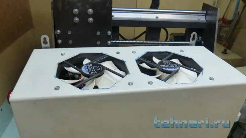

Продолжаю делать ящик, надо заканчивать а то шпиндель
на подходе.
Вентиляторы закрою фильтрами, заказал такие, возможна
замена материала самой "сетки".
