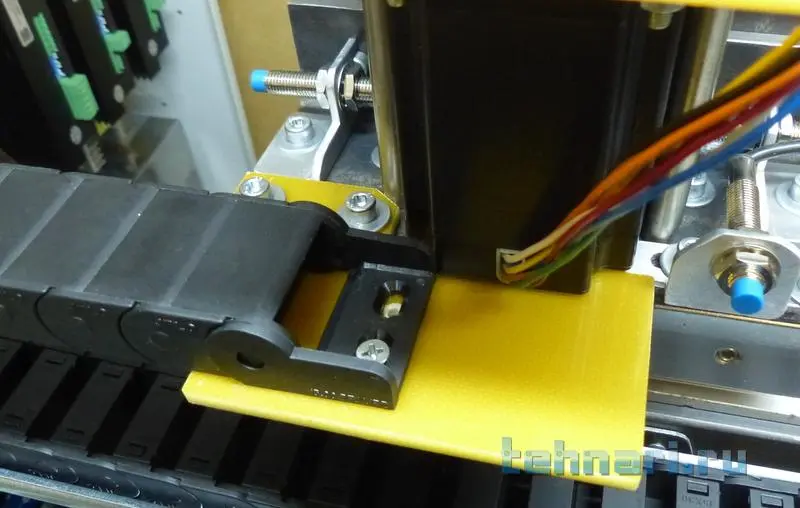

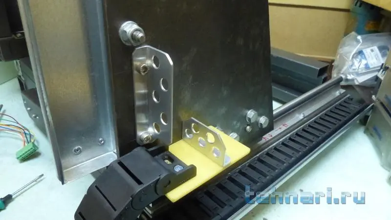

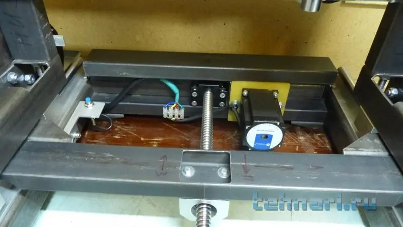

Ворох проводов:
Поставил остальные датчики.
В выходные полноценно поработать не удалось,
но кое что сделал.

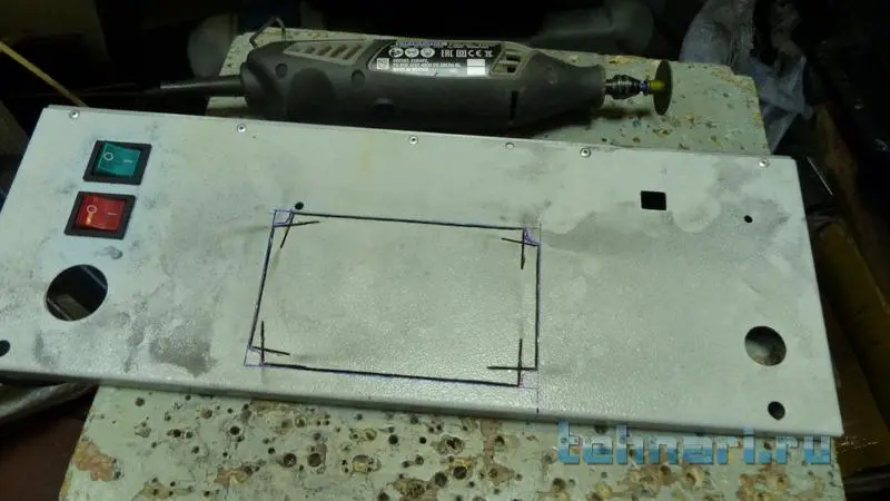

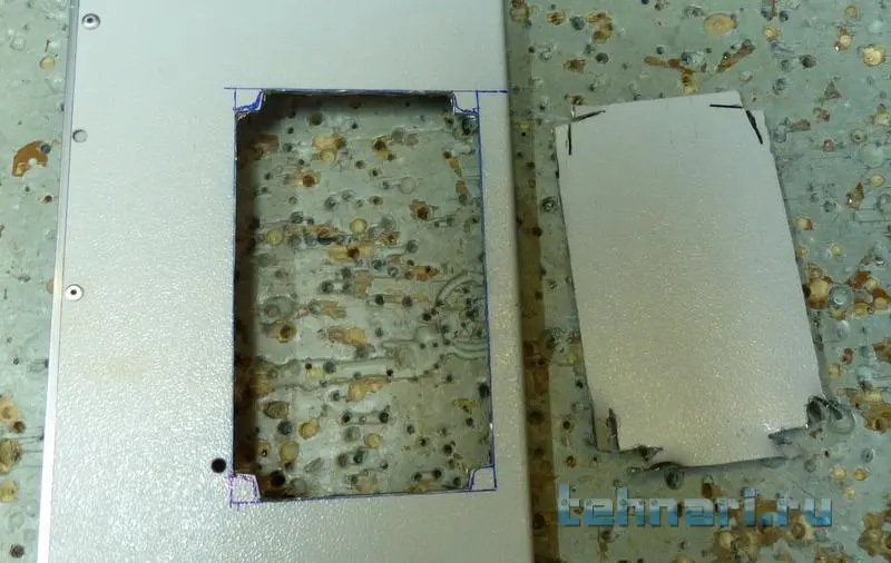

Сделал отверстие под частотник, к компоновке отношусь с опаской,
вдруг возникнут какие наводки и помехи, ещё и вентиляция чтоб
ничего не мешало, ну и разнести по возможности силовые
и слаботочные цепи, хочу закрыть плату контроллера экраном.
Может я зря переживаю из-за всяких мелочей, но хочется
сделать как лучше.

Монтаж, по моему, отличный! Не один раз видел и гораздо более плотный монтаж и всё работало нормально, тут уже Hi-End уровень, без шуток!
