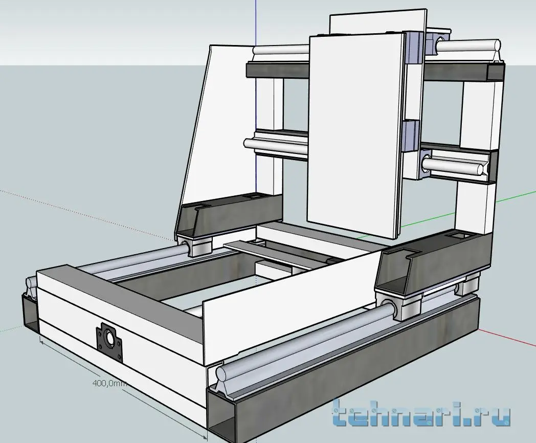

Ну две недели прошло, а я всё рисую, с осью (Х) вроде разобрался,
конечно будут уточнения в металле. Ось (У) в основном понятно

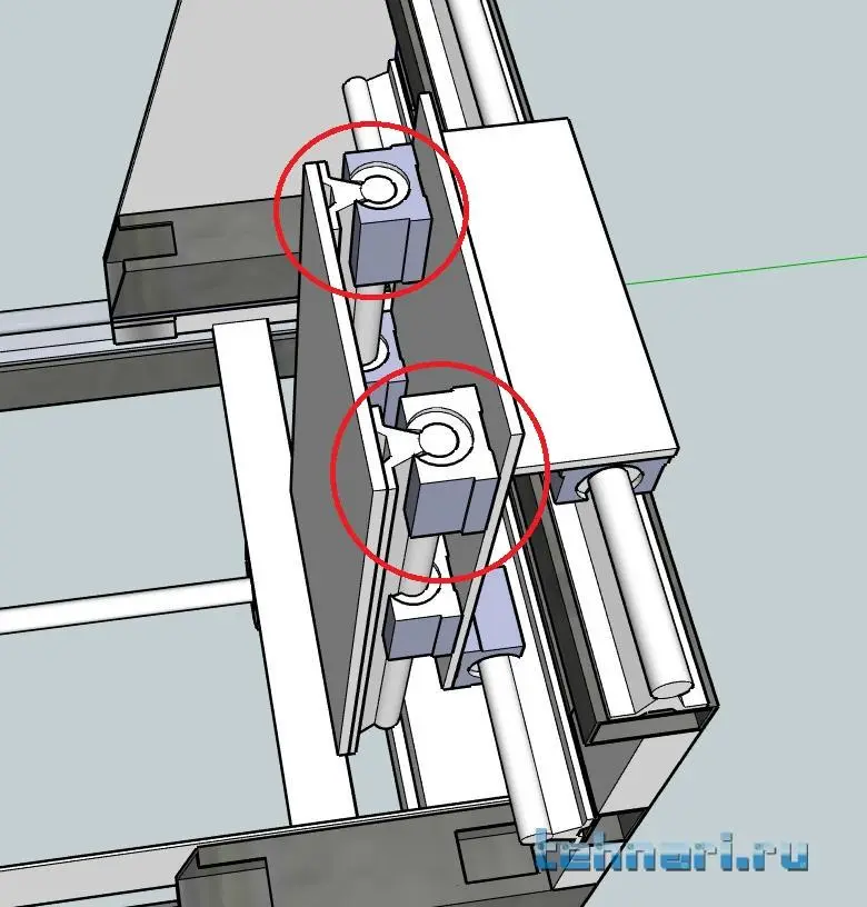

направляющие решил разместить так. А вот ось (Z) думаю куда
развернуть основанием направляющие, варианты к порталу и
к шпинделю.

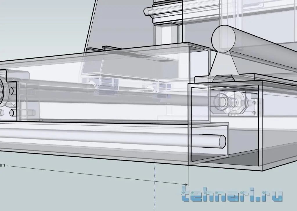

Мыслю так, метал будет толщиной 5-6 мм, если больше то слишком
тяжёлый (на алюминий тубриков нет) и чтобы было жёстко нужно
к шпинделю, опять увеличивается вес, хотя можно на каретке рёбер
жёсткости наделать или в виде коробки...

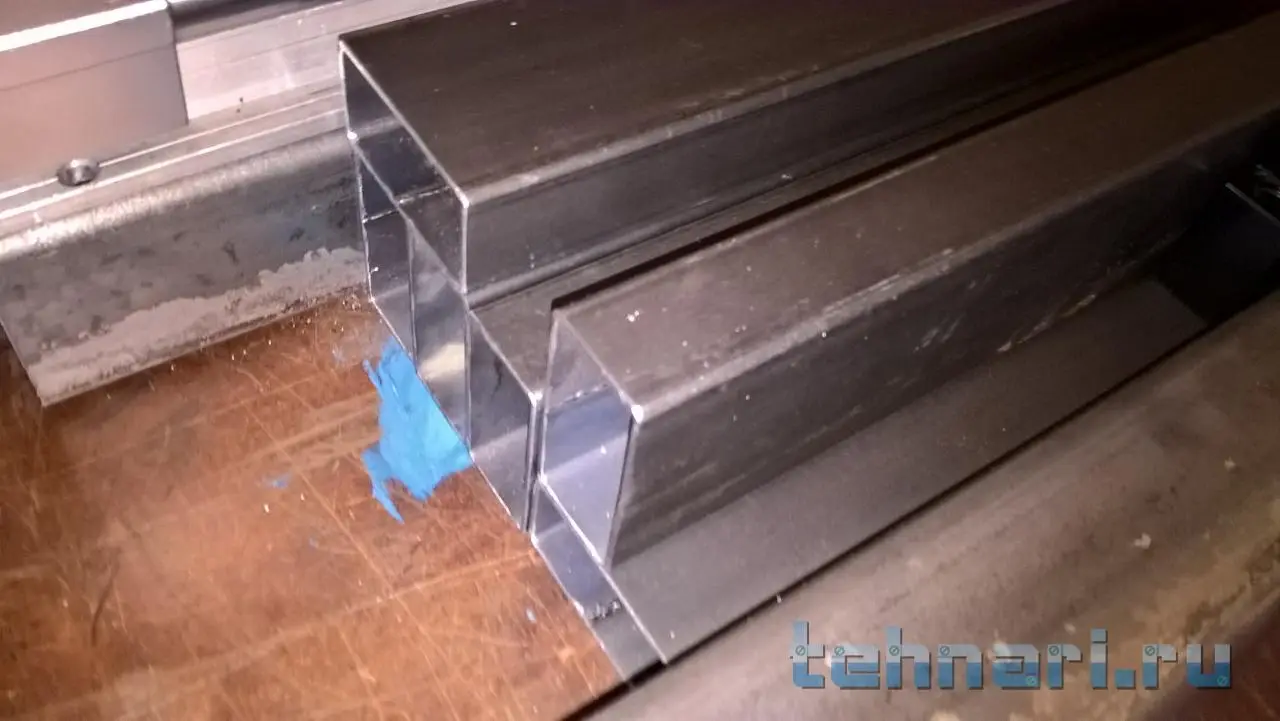

Решил так, начинаю делать, а в процессе будет видно, профиль
приобрёл 50Х25Х2,5 мм и 50Х50Х3,0 мм по 6 метров, вроде выбрал
ровный, не ржавый, да из такой длинны можно выбрать. На базе
был 50Х50Х2.0 такой ровненький красивый но толщина стенки...

В голову пришло несколько идей, скорее они сыплются одна за
другой хоть записывай.
1.Во внутрь профиля вставляем полосу шириной чуть меньше
ширины внутреннего отверстия, толщиной 5 мм, в ней нарезаем
все резьбы креплений, в профиле на против резьб отверстия пошире
для регулировки.
2. Стягиваем конструкцию длинными шпильками, просунув их через
профиль, можно выточить хитрые гайки впотай.
3. Спаять ответственные детали латунью, опыт есть, металл не так
коробит как при сварке.
4. Ну и куча идей по рёбрам жёсткости, но укреплять уже почти готовую.

В крайнем левом положении фреза не будет выходить за пределы рабочего стола?
Идея с пайкой мне понравилась,а про шпильки не совсем понял.

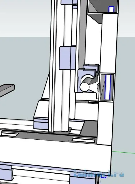

Еще вот этот узел
Я бы сделал на оборот направляющие к каретке а подшипники скольжения к основанию для фрезера.
И расстояние между рельсами поближе, вполне хватит 1 ширины рельса.
Не понял в каком левом, но не будет, чертёж не полный.
Профиль это "квадратная труба" нанизываем элементы на шпильку или на две
и затягиваем гайками.

Сегодня напилил профиль на основание и ось (Х), пилил ножовкой по металлу так точнее,
коллеги с меня ржали болгарка рядом лежит, а я им "руки то помнят", размечал по угольнику
4 стороны и потихоньку вначале углы.
Вот так потихоньку, мой незаменимый инструмент (ручной фрезер) напилил.
Шпильками можно стянуть так, лучше по две.

Э да ,подшипники лучше вешать на каретку ,веса меньше на ось z. И на вырост надо побеспокоится об 4й оси.Необходимо еще учесть что сам шпиндель в хомуте тоже можно поднимать и опускать в зависимости от длины фрезы и заготовки .Учесть высоту поля ,и "жертвенного поля". Главное чтоб точка А и точка B при подьеме оси Z были в одном месте по горизонту,в будущем понадобится для высоких заготовок и полезного "места" C , ну и как ранее сказал ,поворотная ось .

Еще вызывает сомнения портал оси Х который катает каретку (вправо/влево) что то там какая-та пирамида получается понимаю что будет все на сварке но все же выглядит как "домино-башенка".
Я бы стойки сделал бы цельными, а на нее положил поперечины и уже на них направляйки ))
Сам сейчас читаю в сторону лазерника хотел заказать изначально полупроводниковый на 7ват а выяснилось что со2 40ват стоит дешевле.
И еще не понятно почему на оси Х направляющие одна горизонтально, другая вертикально?
