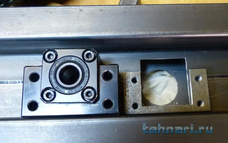

Первый станок делал из фанеры, чисто для того чтоб что то ездило жужжало. Чтоб понять принцип работы на нём (ничего о станках ЧПУ понятия не имел.) Теперь собираю из металла. При помощи фанерного выпилил ось Z из алюминиевой плиты.
Вот такое получается с рабочим полем 950Х620
