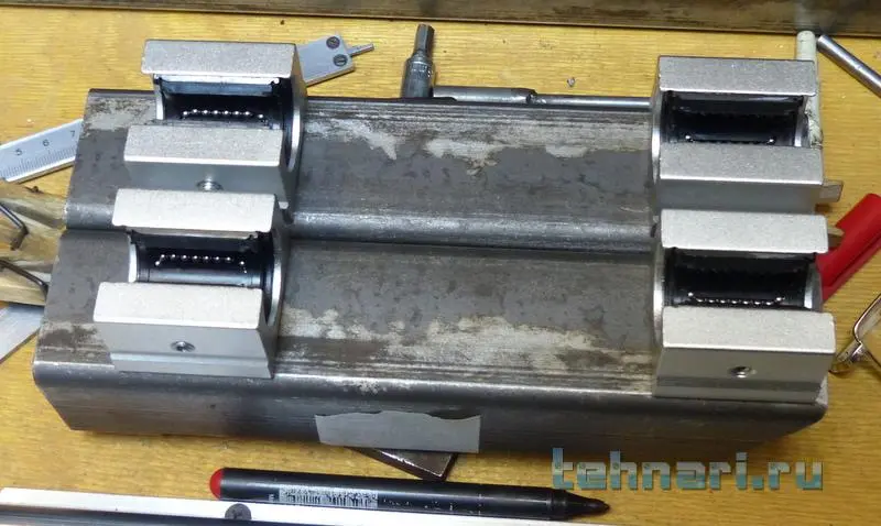

Работа кипит начал с крепления рельс, чтобы была возможность
регулировать их параллельность и расстояние между крепил
к полосе вставленной в профиль, отверстия овальные фрезеровал.
Далее пришлось подработать шайбы нужного диаметра не удалось
купить, нужно 120 шт. минимум, так что ещё придётся точить.
Завтра займусь креплением к гайке ШВП, нарисовал примерно.
Реализовал вечернюю задумку...
Ждём продолжения.

Продолжаю, думаю что всё ясно из фото,
простая слесарно-токарно-сверлильная работа,
ну и 7 раз отмерь. Надо прикупить винтов, у нас
почему то исчезли М5 с прилавков, придётся
в областной цент ехать или писать китайским друзьям.

На гайке ШВП есть "дыра" технологическое отверстие под него,
на подшипниках концевых нет, они закрытые и стоят сальники.
На рельсовых две "дыры" сверху и сбоку с разной резьбой
М4 и М5, туда вкручены винты думаю для регулировки люфта,
но почему разные резьбы.
Насчёт всяких заеданий, будем бороться до победы, всё регулируется,
сейчас всё крутится свободно , люфта нет, буду проверять индикаторами,
наладка впереди. Придёт ШД, шкивы, ремень, чтоб не удлинять
конструкцию решил ставить движок во внутрь основания.
Масленку вкрутить , надо тоже думать про пылезащиту ,у меня ее нет ,направляющие валы убил за год . сальники на скользящих подшипниках толку мало дают . А с боков ,да... это для регулировки люфта . Кстати как запустишь в Mach3 есть фишка на проверку по люфту . Если конструкция жесткая с вашим винтом люфты уходят в сотки . Мне станок нужен больше для дерева ,там и 1 мм не играет особой роли . как соберешь станок ,стучи ,3д рельефов много есть в наличии , авторских и не моих . А шпиндель какой намечается ?
