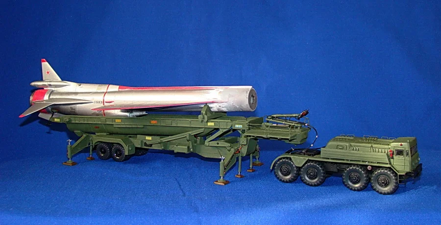

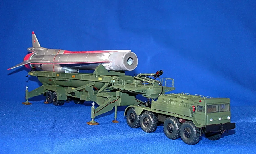

Сверхзвуковой БПЛА Советского Союза - самолет Ту-123

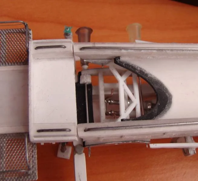

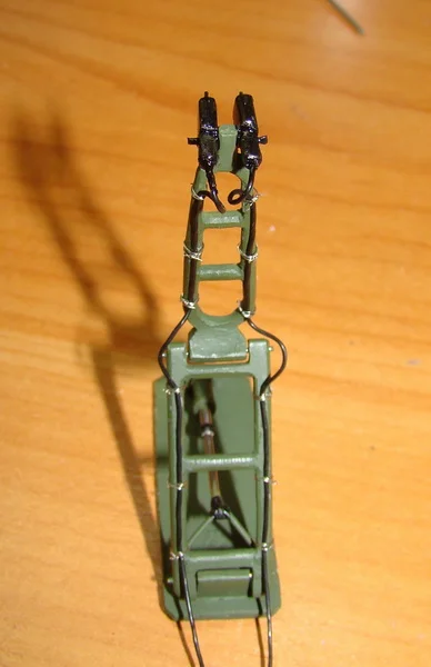

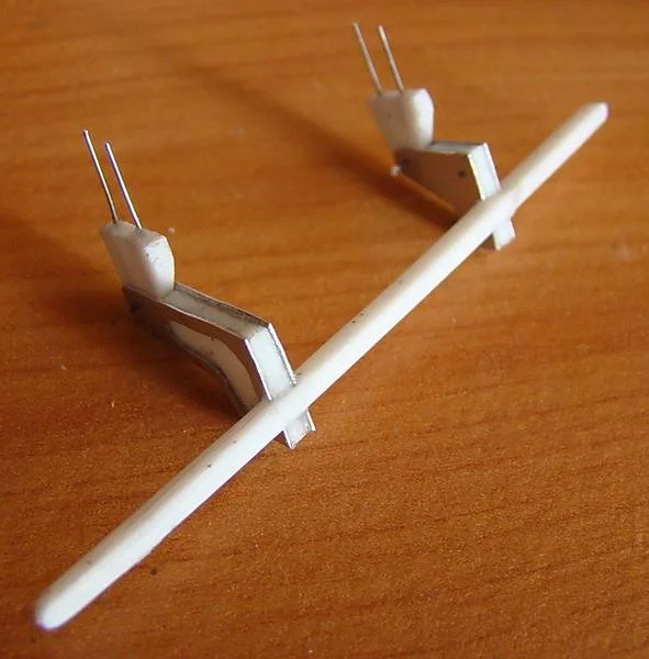

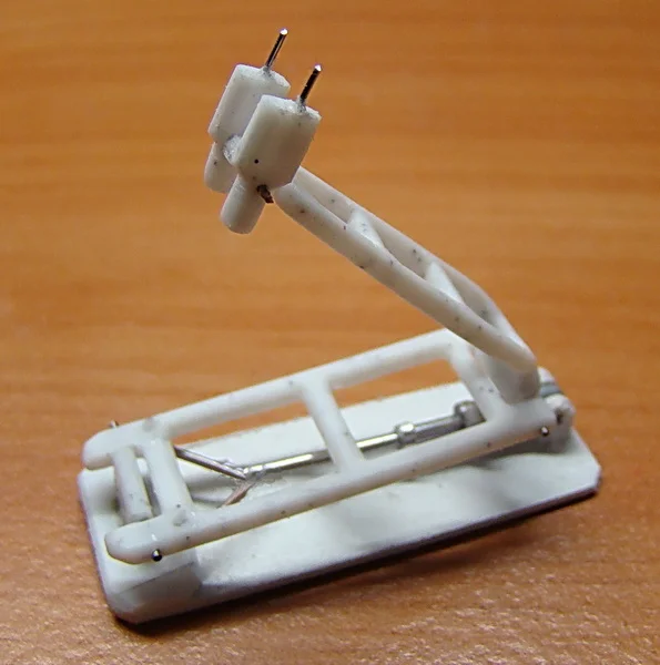

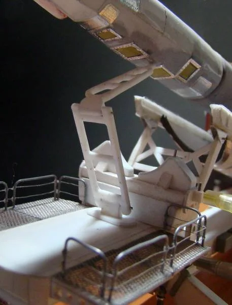

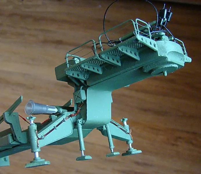

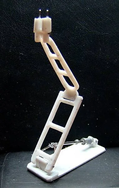

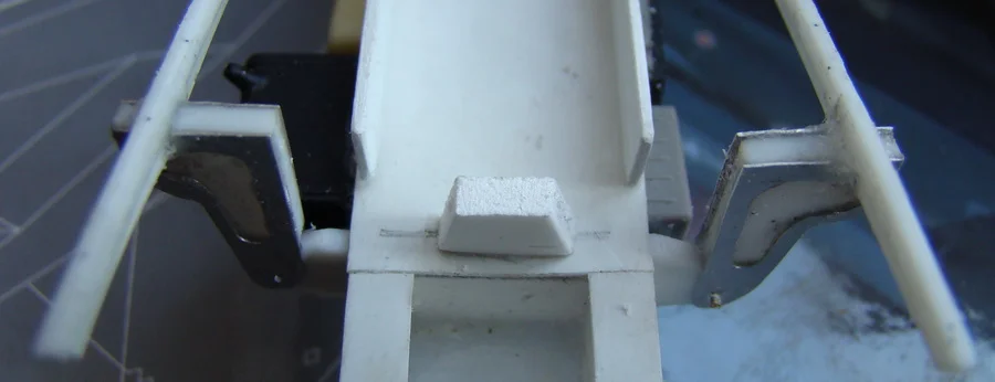

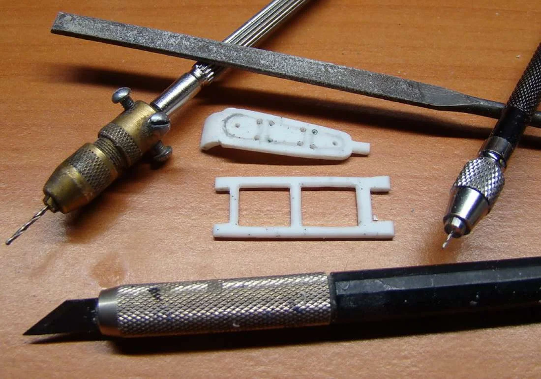

Еще один узел стартового комплекса занял свое место. Это кабель-мачта, предназначенная для подключения к самолету через мощный разъем электропитания , кабелей контрольно-проверочной аппаратуры и кабеля, по которому передается команда на запуск двигателя и ускорителей.После передачи этой команды кабель-мачта отходит от самолета и он переходит на автономное питание. Элементы данного узла прочертил и изготовил из листового пластика по имеющимся фото и соотносясь с размерами пусковой установки. При окончательной сборке всей установки с самолетом останется только навесить на кабель -мачту разъем и кабеля от генератора и контрольно-проверочных машин.
    32.9 KB · Просмотры: 108
    29.5 KB · Просмотры: 148
    120.8 KB · Просмотры: 151
    75.4 KB · Просмотры: 109
    45.4 KB · Просмотры: 106
    56.9 KB · Просмотры: 194
    28.4 KB · Просмотры: 173
    54.8 KB · Просмотры: 149

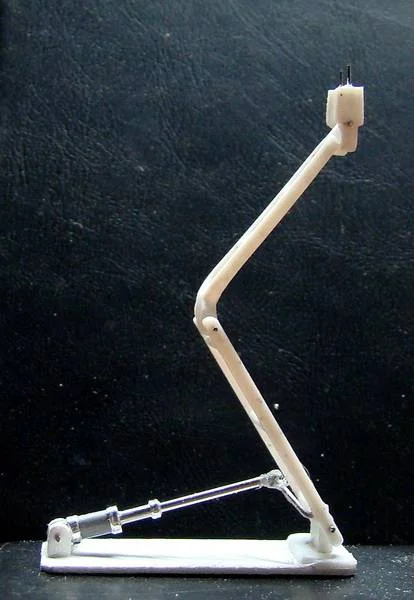

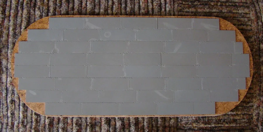

Работа продолжается. Из ламинатной панели, оставшейся после ремонта квартиры, вырезал основание для диорамы. Поскольку стартовая позиция комплекса ДБР-1 представляла из себя круг диаметром 100м, выложенный бетонными плитами, то в магазине " Моделист" прикупил пару комплектов плит ПАГ-14 от фирмы ICM, которыми и замостил пусковую площадку. Осталось только ее покрасить. Как писал выше, на стартовую позицию самолет прибывал в полуразобранном виде : консоли крыла и хвостовое оперение , а также головная часть были отстыкованы от фюзеляжа. Отстыкованные консоли крыла крепились к раме стартового комплекса на поворотных кронштейнах и во время движения занимали вертикальное положение . При сборке самолета кронштейн с консолью поворачивался на 90 градусов относительно горизонтальной оси установки, крыло при помощи крана снималось с поворотного кронштейна и устанавливалось на фюзеляж посредством крепления типа "ласточкин хвост", после чего крепилось к фюзеляжу двумя болтами.Для изготовления данного узла прорисовал на миллиметровке эскиз поворотных кронштейнов, нарезал из пластика и листового алюминия заготовки и произвел сборку шарниров. После чего установил их на раму. Последние два фото -это просто демонстрация, как все это выглядело в натуре, поскольку приведенный выше снимок реального самолета во время сборки не очень информативен.
    85 KB · Просмотры: 90
    59.4 KB · Просмотры: 155
    35.1 KB · Просмотры: 174
    134.1 KB · Просмотры: 125
    56.9 KB · Просмотры: 76
    37.7 KB · Просмотры: 124
    38.8 KB · Просмотры: 155
    45 KB · Просмотры: 146
    22.6 KB · Просмотры: 153
    29.8 KB · Просмотры: 158

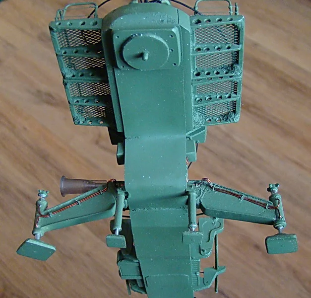

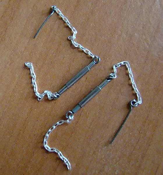

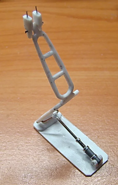

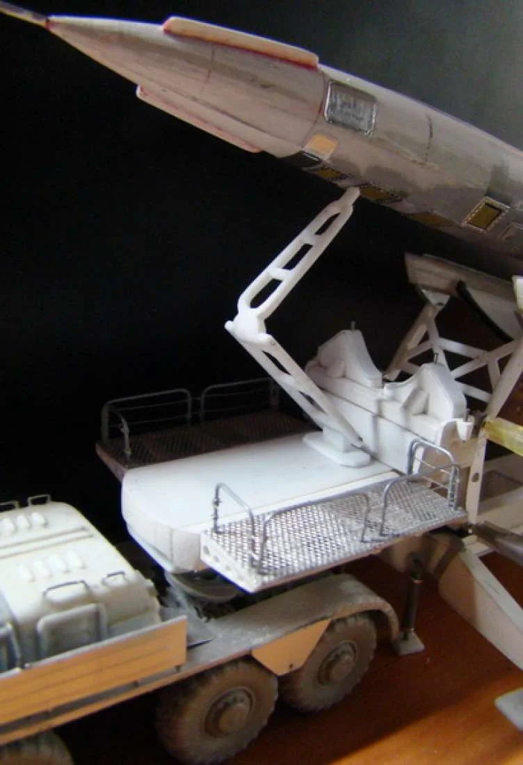

Доработал до конца еще один узел- кабель - мачту, по которой на самолет подается питание, проходят команды проверочного комплекса , производится зарядка программы полета и дается команда на запуск двигателя и ускорителей.Гидроцилиндр подъема и опускания кабель-мачты выполнен из литника и медицинских игл, проволоки.Кабели будут закреплены на конструкции после покраски.
    44 KB · Просмотры: 120
    71.4 KB · Просмотры: 75
    29.5 KB · Просмотры: 96
    41.5 KB · Просмотры: 99
    19.2 KB · Просмотры: 87
    34.4 KB · Просмотры: 100
    30.8 KB · Просмотры: 103
    32.6 KB · Просмотры: 160
    33 KB · Просмотры: 89

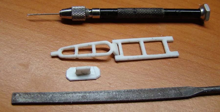

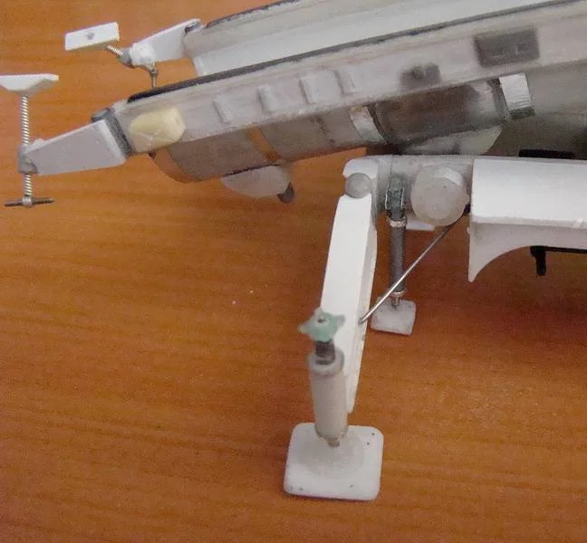

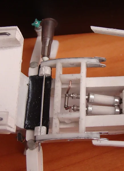

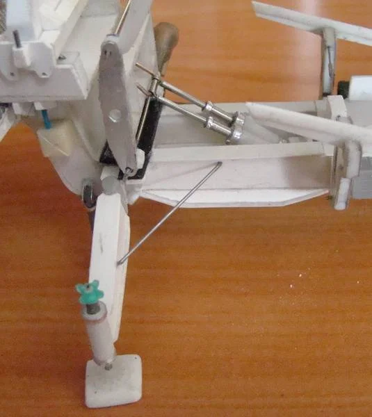

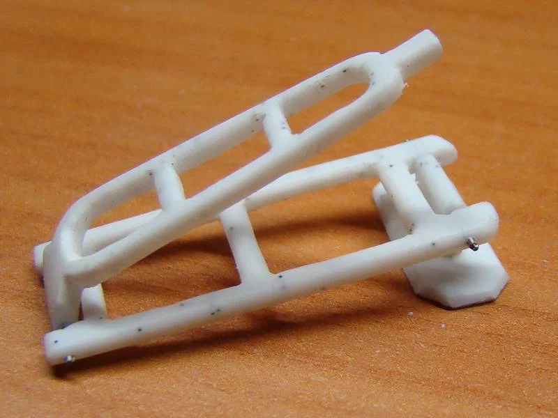

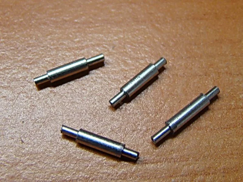

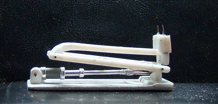

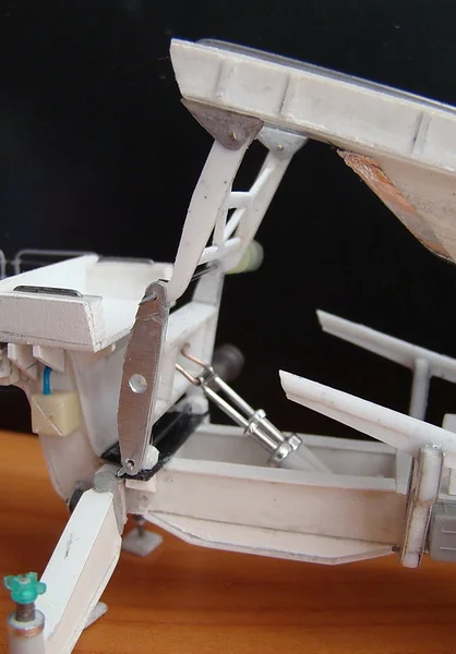

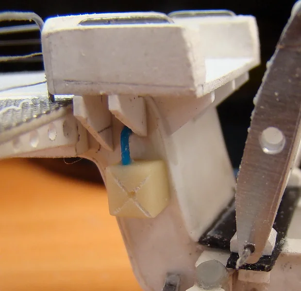

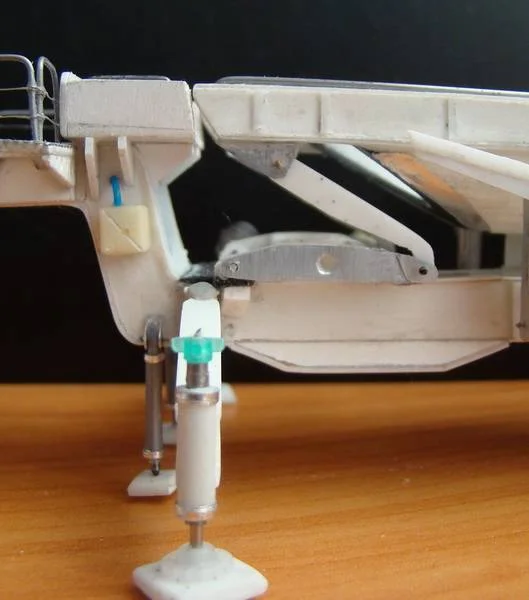

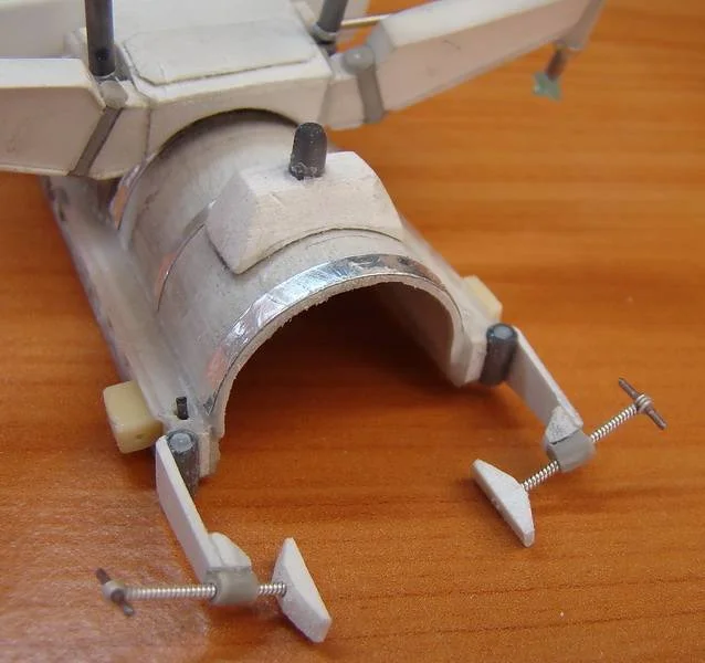

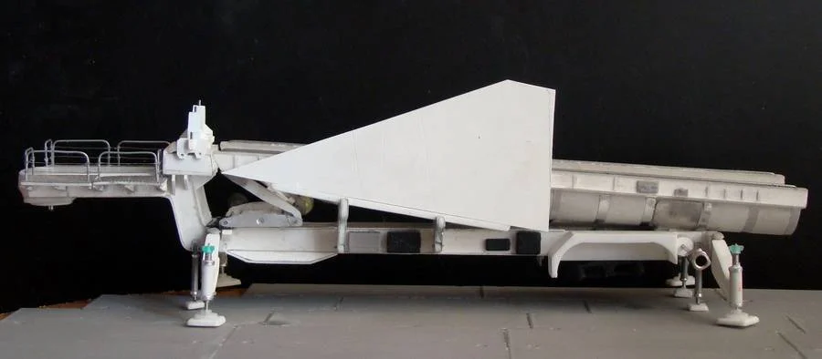

Пришла пора последнего гидроузла на пусковой установке- узла подъема пусковой рампы. Гидроцилиндры и штоки изготовил по "накатанной" технологии - литник, разнокалиберные иглы от систем,проволока на шарниры. Длину последнего штока взял с запасом, чтобы затем подогнать ее по длине на модели. Силовой шарнир изготовил из листового пластика и с помощью проволочной оси соединил цилиндры и шарнир в единый узел. Из проволоки изготовил заготовку оси, соединяющей раму подъемного механизма с гидроцилиндрами, продел ее в верхние шарниры гидроцилиндров, вставив между шарнирами проставку из обрезка иглы (для предотвращения смещения шарниров во время подъема и опускания рампы).Затем выгнул ось в форме коленвала и вставил в отверстия на раме подъемника. Вымерив по месту длину штоков при поднятой и опущенной рампе, произвел их обрезку в размер.После чего собрал весь механизм воедино и опробовал на работоспособность. Все получилось в лучшем виде. Теперь впереди покраска и обвеска модели системой гидропроводки.
    65.2 KB · Просмотры: 122
    64.5 KB · Просмотры: 77
    38.2 KB · Просмотры: 74
    33.6 KB · Просмотры: 164
    27.2 KB · Просмотры: 131
    37.9 KB · Просмотры: 91
    25.7 KB · Просмотры: 107
    31.7 KB · Просмотры: 81
    24.3 KB · Просмотры: 104
    24.5 KB · Просмотры: 87

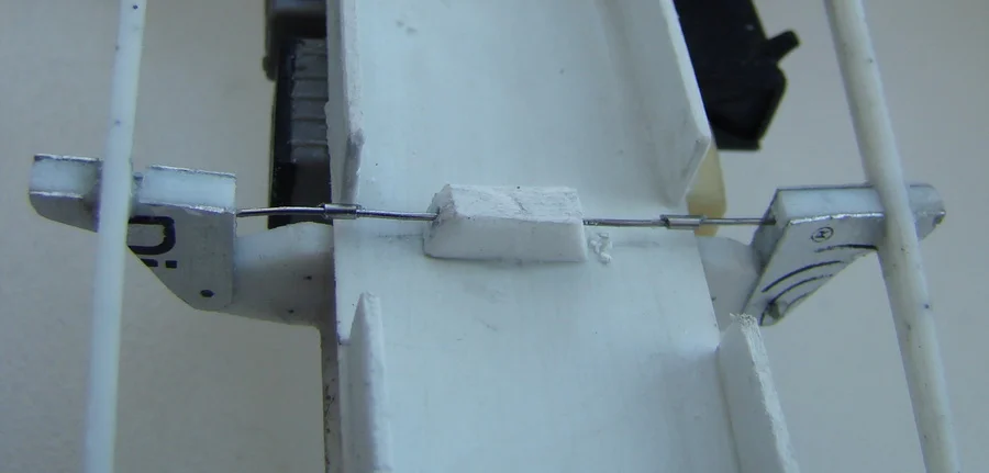

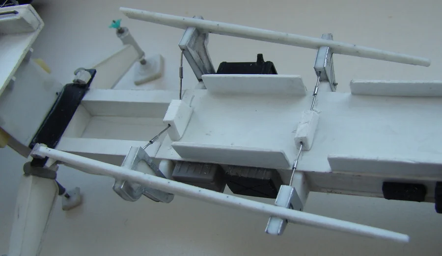

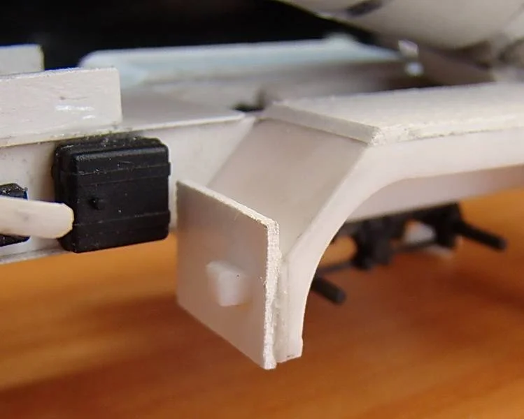

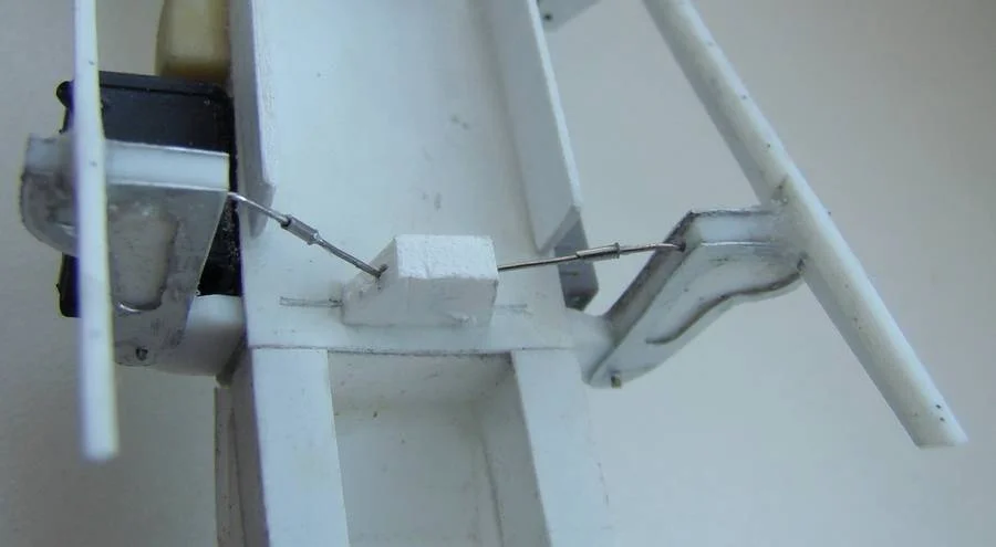

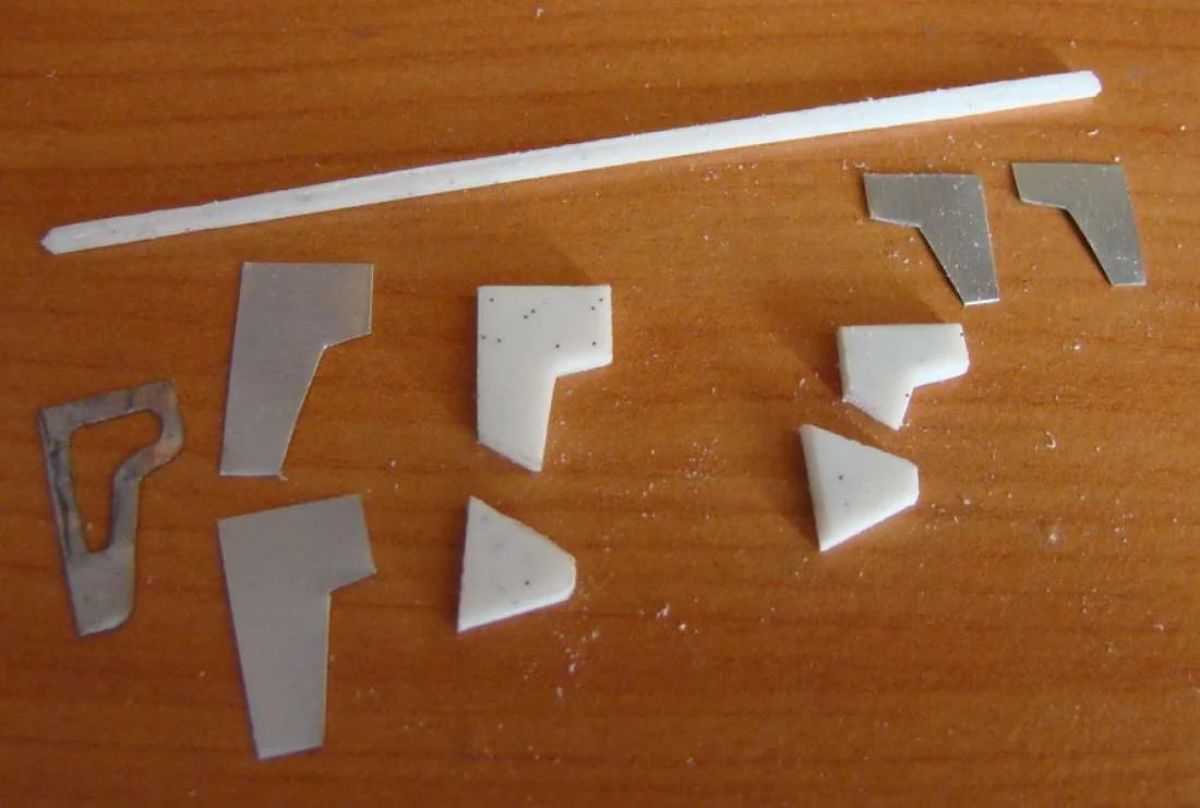

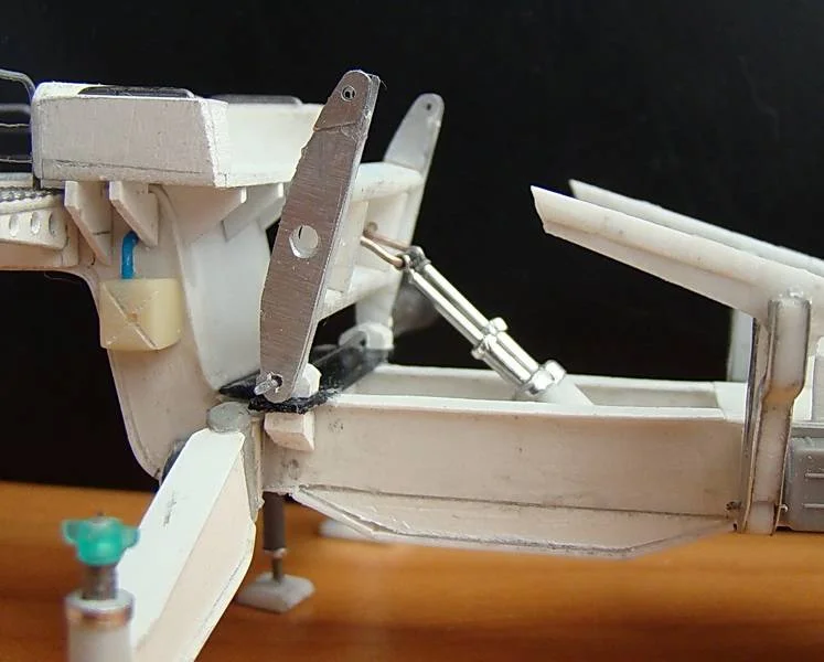

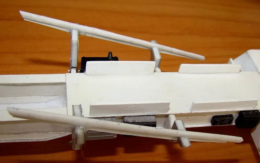

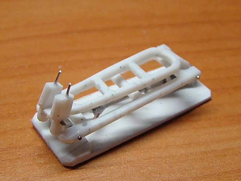

И еще один небольшой узел - крепления поворотных кронштейнов для транспортировки консолей крыла.Поворотные кронштейны фиксировались на станине пусковой установки при помощи талрепов (винтовых стяжек).Ввиду очень малого размера я не стал заморачиваться с резьбой , а иммитировал винты проволокой, а талреп - отрезком медицинской иглы. На станину приклеил основания крепления и вставил в заранее просверленные отверстия на клею между основаниями и кронштейнами заготовки винтовых стяжек.
    49.4 KB · Просмотры: 167
    53.9 KB · Просмотры: 62
    17.5 KB · Просмотры: 72
    18.5 KB · Просмотры: 82
    17.1 KB · Просмотры: 90
    25.6 KB · Просмотры: 95

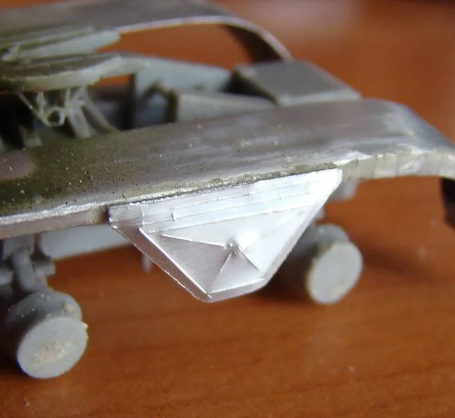

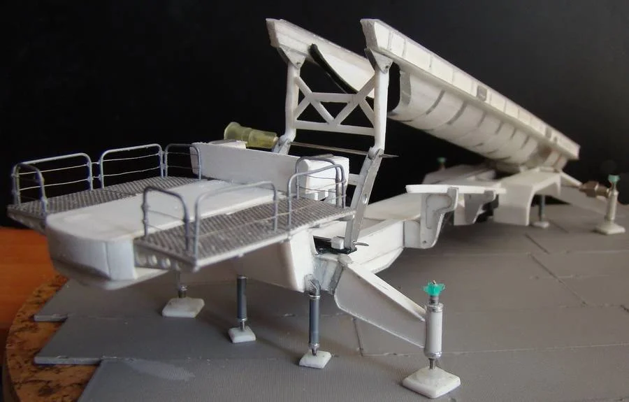

Еще небольшие доделки на стартовом комплексе. На схематичном эскизе комплекса ДБР-1 рассмотрел еще пару элементов конструкции-фиксирующие штанги аутригеров и цепные стяжки с талрепами для фиксации всего стартового устройства к земле с целью предотвращения сдвига установки во время запуска самолета. Самолет, находясь на пусковой рампе, опирается на нее через ускорители с тележками и вдобавок крепится срезным болтом к рампе. Во время запуска двигателя в режиме форсажа (15 тонн тяги )и запуска пороховых ускорителей (2х80 тонн тяги) болт удерживает самолет на пусковой рампе до тех пор , пока суммарное усилие от работающих двигателей не приблизится к величине массы снаряженного самолета.При достижении этой величины болт срезается. и самолет уходит с направляющих в свободный полет по программе, через 5 секунд после запуска освобождаясь от ускорителей. Фиксирующие штанги изготовил из проволоки Ф 0.6мм и закрепил их клеем на модели на передних и задних аутригерах. Талрепы выбрал закрытого типа и изготовил их подобие из инъекционных игл разного диаметра и проволоки. Для цепной стяжки супруга пожертвовала старую цепочку. Порезал ее на мерные куски, соединил с талрепами и получил цепную стяжку. Устанавливать их на модель придется уже после покраски и установки пускового комплекса на подставку для диорамы.
    32.4 KB · Просмотры: 103
    9.9 KB · Просмотры: 80
    67.2 KB · Просмотры: 345
    29.1 KB · Просмотры: 82
    38.2 KB · Просмотры: 83
    94.7 KB · Просмотры: 86
    135.4 KB · Просмотры: 98
    88.2 KB · Просмотры: 80

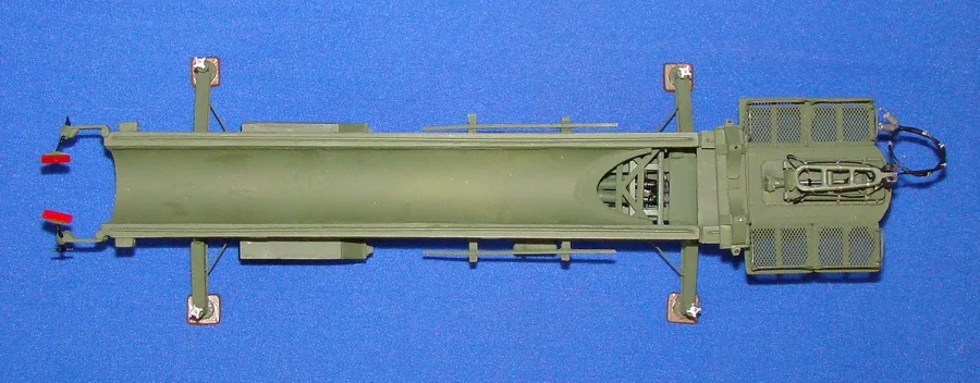

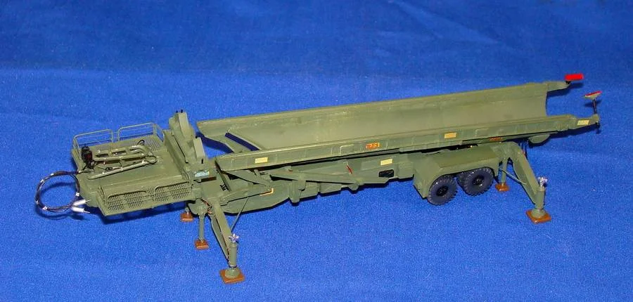

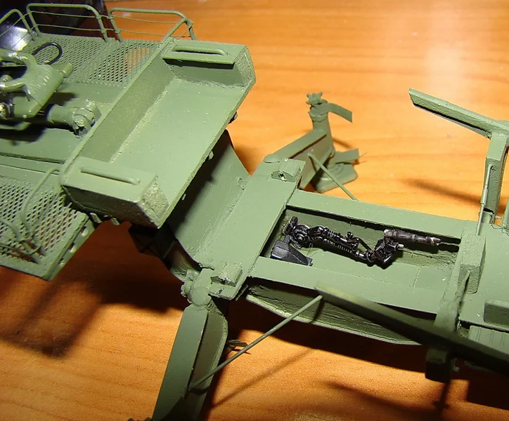

Покрасил пусковую установку акрилом Тамия XF-86 olive green добавив 10 процентов X-2 white. Затем вклеил в раму элементы гидронасосных станций переднего и заднего отсеков, сымитировал медной эмалевой проволокой систему трубопроводов. Вклеил на штатное место гидроцилиндры подъема рампы.Произвел обвязку электрокабелями кабель-мачты (в качестве кабеля использова обрезки провода ГФ) и вклеил ее на место на рабочей площадке стартовой установки.Напоследок сымитировал медным эмалевым проводом трубопроводы от гидронасосных станций до гидроцилиндров аутригеров. ( Разная окраска модели на снимках получилась из-за разных источников освещения).Впереди-общая сборка стартовой установки СУРД-1 (СТ-30).
    41 KB · Просмотры: 94
    78.3 KB · Просмотры: 94
    31.7 KB · Просмотры: 93
    20 KB · Просмотры: 90
    27.5 KB · Просмотры: 81
    35 KB · Просмотры: 87
    50.3 KB · Просмотры: 83
    59.9 KB · Просмотры: 81
    54.7 KB · Просмотры: 157

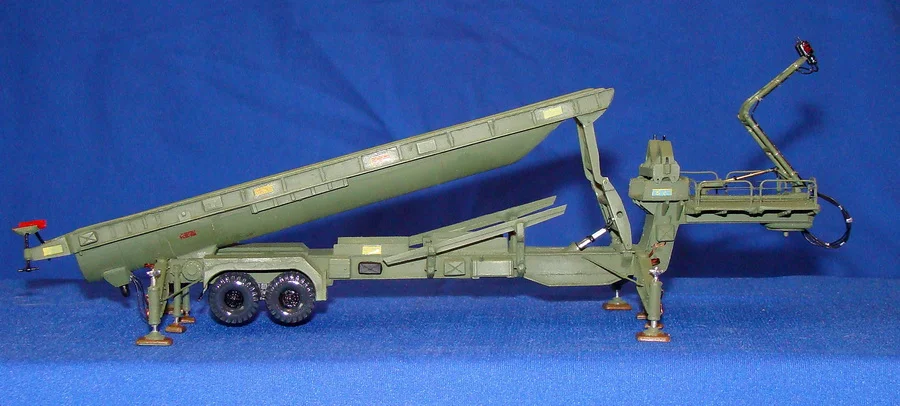

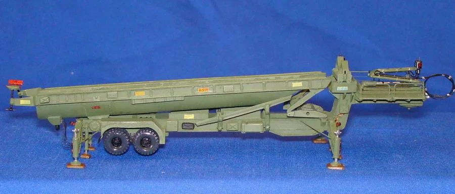

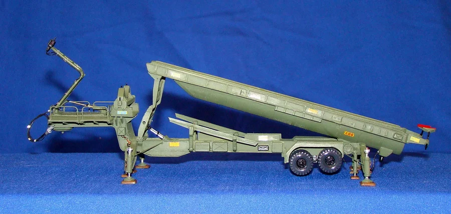

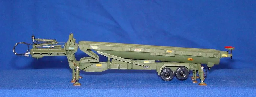

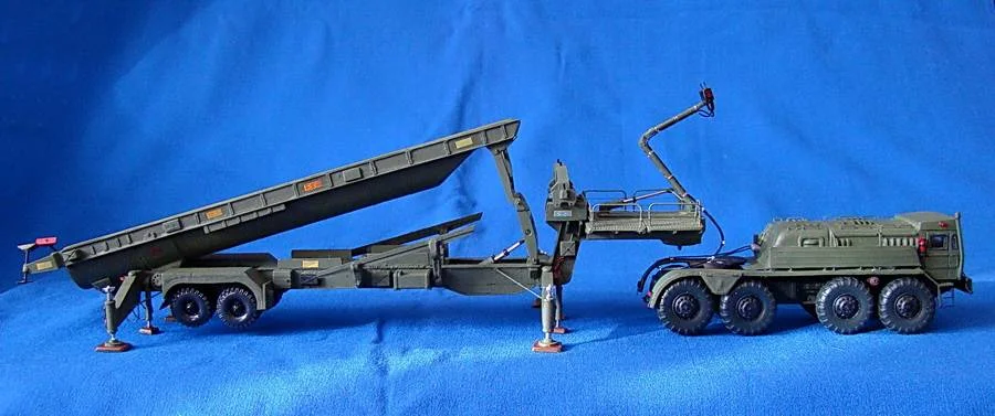

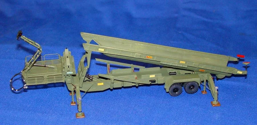

Как говорится "Step by step" - и на выходе стартовая установка СУРД-1 (СТ-30), представляющая собой полуприцеп стартового автомобиля МАЗ-535В. Имеет поднимающуюся на 12 градусов стрелу с направляющими рельсами, а также два мощных разъема для осуществления связи бортового оборудования самолета с наземными средствами. Стартовая установка , кроме того, имеет мощные гидравлические опоры (аутригеры), при помощи которых она могла устанавливаться на бетонной площадке строго по заданному азимуту. Для транспортировки консолей крыла по обе стороны СУРД-1 оборудованы специальные узлы крепления - ложементы.
    39.7 KB · Просмотры: 89
    50.3 KB · Просмотры: 97
    81.3 KB · Просмотры: 99
    75.3 KB · Просмотры: 90
    70.7 KB · Просмотры: 106
    75.6 KB · Просмотры: 100
    76.3 KB · Просмотры: 101
    96.7 KB · Просмотры: 2,128
    80.7 KB · Просмотры: 88
    77.9 KB · Просмотры: 110

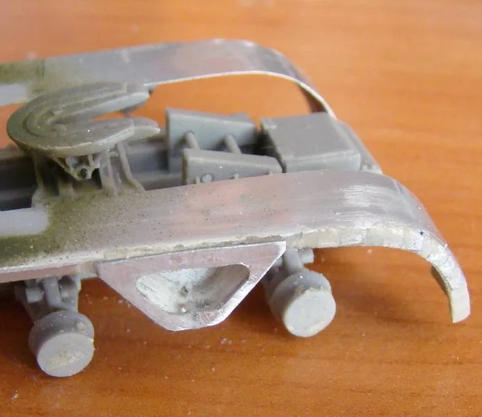

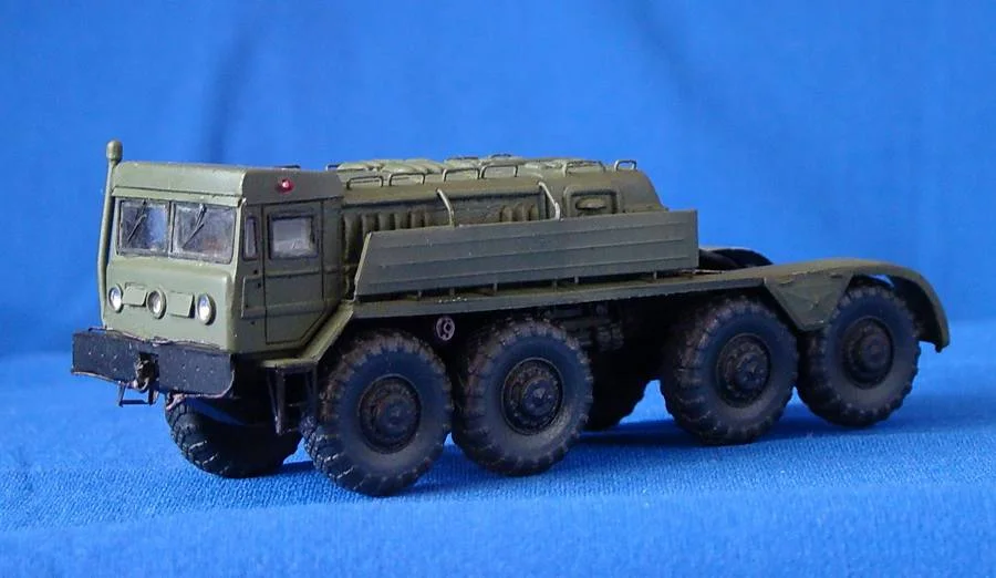

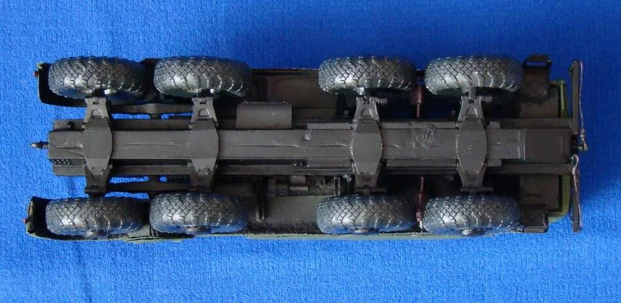

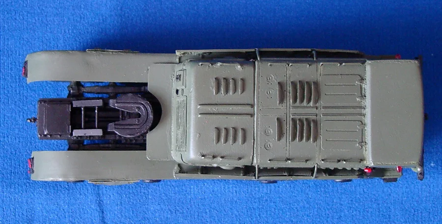

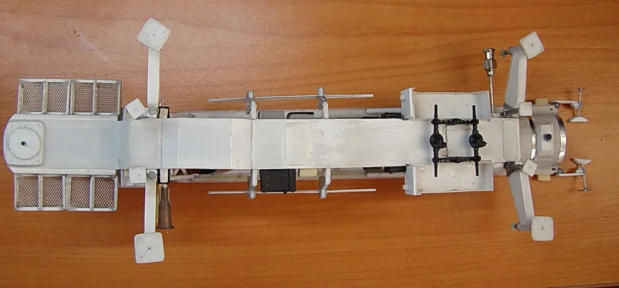

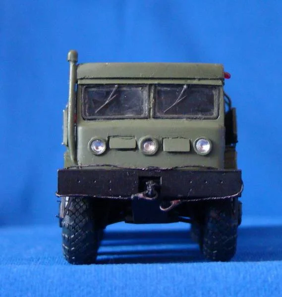

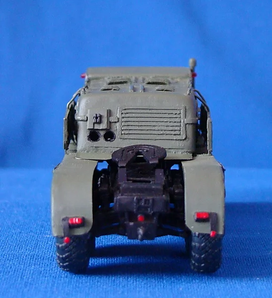

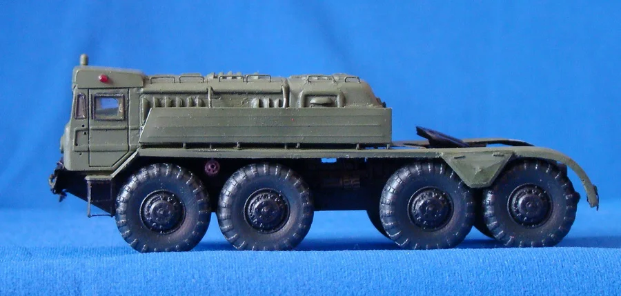

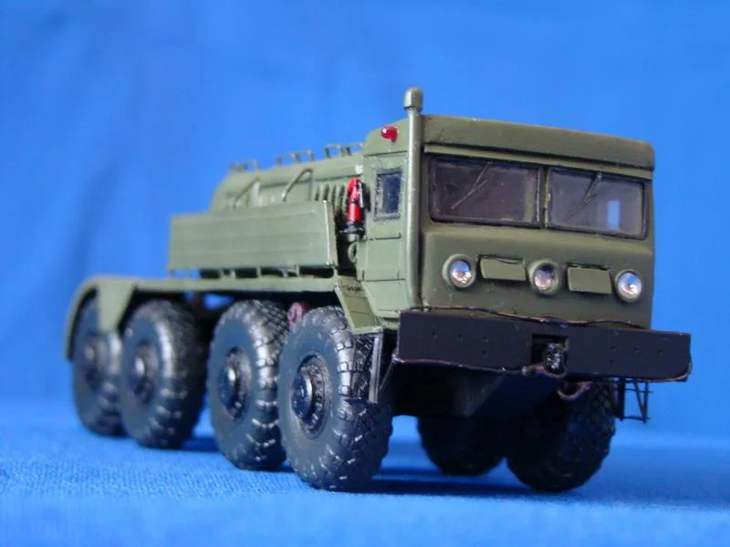

Пришла очередь окончательной доработки стартового автомобиля САРД-1 (СТА-30). Данный автомобиль представлял из себя МАЗ-535В (доработанную версию автомобиля МАЗ-537)Доработка включала в себя установку в закабинном отсеке турбоагрегата и пультов контроля и управления маршевым двигателем,готовности самолета к старту.В промежутке между задней парой колес расположены ящики с электроарматурой для подключения к стартовому автомобилю, а через него и к самолету, аппаратуры предстартовой подготовки самолета, находящейся в контрольно-стартовых автомобилях.Аккуратно , при помощи шлифмашинки вырезал окна в бортовом экране, из пластика склеил ящики и вклеил их на место. Из пивной жести изготовил крышки, продавил на них иглой выштамповки.Из набора фотоэчета, прилагаемого к модели, установил на автомобиль подножки, задние габариты, остекление кабины, дворники.
    34 KB · Просмотры: 64
    66.8 KB · Просмотры: 63
    26.8 KB · Просмотры: 136

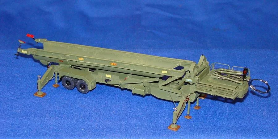

Ну вот, и дождался малярных работ... Автомобиль красил теми же красками, что и стартовый комплекс.
    52.2 KB · Просмотры: 139
    54.9 KB · Просмотры: 151
    48.9 KB · Просмотры: 2,186
    70.5 KB · Просмотры: 199
    27.2 KB · Просмотры: 117
    43.5 KB · Просмотры: 150
    80.1 KB · Просмотры: 167
    85.3 KB · Просмотры: 155
    33.7 KB · Просмотры: 276

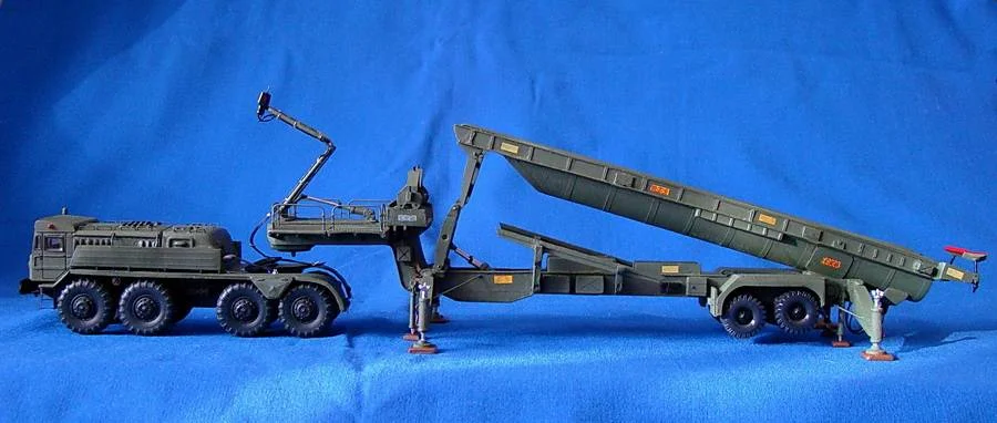

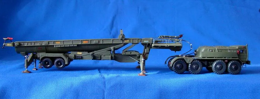

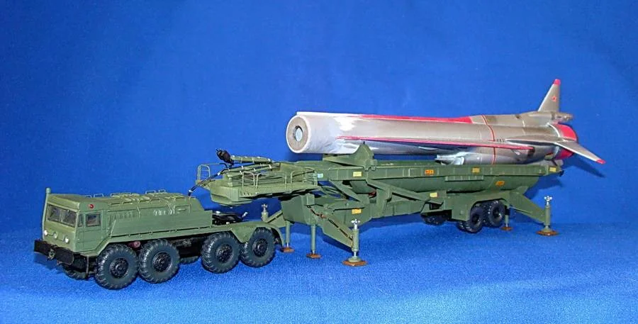

Произвел стыковку стартового автомобиля со стартовой установкой, для чего соединил кабели, идущие от кабель - мачты с разъемами на турбоагрегатном отделении автомобиля. Для наглядности поместил на пусковую рампу самолет , находящийся в стадии подготовки к полету - на нем уже установлено хвостовое оперение и крылья. Осталось установить ускорители и пристыковать головную часть с разведоборудованием.
    43.5 KB · Просмотры: 167
    50.3 KB · Просмотры: 98
    56 KB · Просмотры: 123
    59.7 KB · Просмотры: 100
    49.9 KB · Просмотры: 159
    75 KB · Просмотры: 91
    61.9 KB · Просмотры: 108
    69.7 KB · Просмотры: 168
    83.2 KB · Просмотры: 104
    65 KB · Просмотры: 130
