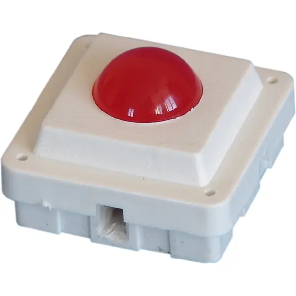

захотелось поставить обманку сигнализацию на квартиру. в наличии светодиод в сборе на 220 постоянного свечения. подключение к двух клавишному выключателю .как правильно подключить .
выглядит так . но на 220.

просто светодиод который подключается к выключателю . когда уходишь его включаешь . он горит красным светом. и наклейка есть объект охраняется .у меня стоял такой на 15 в. от блока питания работал . захотелось поставить на 220 от выключателя
у двух клавишного выключателя три выхода подключил к выводам выключателя . светодиод не горит . а если сделать мост между двумя выходами то лампочка выключается и включается через пару секунд сама . но светодиод горит

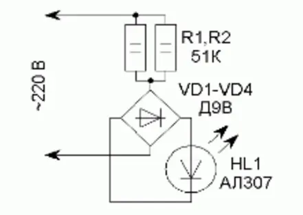

добрый вечер подскажите. если подключить через диодный мост или как тут будет горять светодиод на 220 или как можно изменить схему
Учитесь вставлять фото http://www.tehnari.ru/f8/t32642/
    5 KB · Просмотры: 418
попробовал, но поставил диодный мост КВР 206.другого не было.и светик у меня на 220 .а не АЛ307. не горит
Если это промышленный светодиод марки СКЛ-12-220 или СКЛ-14-220, то вероятно в корпусе уже стоит балластный конденсатор 0,15-0,22 мкФ зашунтированный резистором 220 -330 кОм. Диоды там примерно на 7,5 В и ток 40 мА. Бывает стоит резистор 510 Ом. Так что через мостовой выпрямитель этот кластер светится не будет! Для начала проверь что он справен на ~220 В! Если прибор исправен, то снизить свечение можно подбором резистора.
он исправен . периодически проверяю его подключением его на 220. на секунду
И не будет. Потому что
переменного тока, питается через конденсатор. После моста в Вашей схеме ток постоянный, кондесатор его не пропускает. Если хотите засветить АЛ 307 (в качестве индикатора или подсветки) то включайте его в 220 просто последовательно с сопротивлением 130 - 160 кОм. Удачи.
Я уже ему об этом сообщил...

Может хватит тупить?tehno028 Если написано 220 значит не нужно парится... Смело в розетку! И больше ничего не надо! Сам кластер не может выдержать 220 В! В корпусе уже есть всё для этого и мост в том числе (для того что-бы не было мерцаний с частотой 50Гц).
