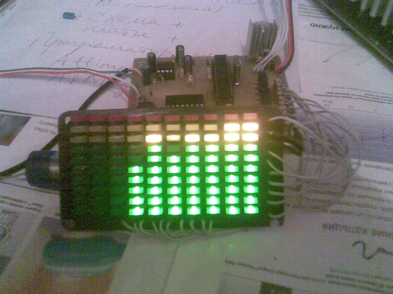

Вот обещанные фото спектра, но в плохом качестве ( с телефона), пока нет хорошего фотика tehno015 . Появится- сделаю в нормальном качестве.
Решил проблему со стабилизатором 5В - выпаял L7805 , и вывел её наружу- прикрутил к большому радиатору от усилка Вега. Теперь стабилизатор вообще не греется, и чувствует себя очень замечательно.

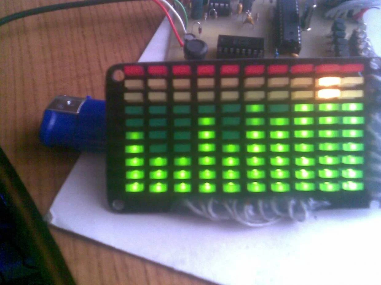

А вот относительно работы самой схемы есть пару вопросов, очень надеюсь что вы мне поможете:
1. Не работает самый первый столбик , который отвечает за самые низкие частоты (31 Гц по эквалайзеру) . Это видно на фотках ниже . Вернее, он работает, но только когда поднять на эквалайзерах в компе НЧ на максимум, и то значительно ниже остальных столбиков. С монтажом вопросов нет - всё распаяно правильно, этот фактор отпадает.
2. Столбики которые отвечают за ВЧ ( последние 2) поднимаются выше остальных ( на фотках видно)
3. Самые верхние красные (пиковые ) светодиоды вспыхивают очень слабо. Тоже видно по фоткам. С монтажом тоже всё правильно, и светодиоды тоже рабочие все. Я это связываю с тем, что красные светодиоды самые прожорливые по потреблению тока ( на 10-20 мА ) , и на них уже не хватает мощности. Может я и ошибаюсь .
Очень жду подсказок, куда копать!!!! Может с прошивкой что-то , и надо перепрошить АТмегу 8 ???

Это вряд ли. По поводу низкочастотного столбца я бы проверил резистор в его цепи. Еще интересует вопрос по поводу дросселя, он стоит или нет (может ты и писал лень искать) по поводу прожорливости красных диодов вполне возможное предположение.
Привет Санёк!!!!! Ты имеешь ввиду ограничительные резисторы после транзисторных ключей на светодиды ( 56 оМ) ? . Так с ними всё нормально. И все остальные тоже нужных номиналов.
Дроссель на питание стоит, 100 мкГн, как надо.
Привет :)
Нет, я имею ввиду резисторы которые стоят перед транзисторами в частности которые стоят после К176ИД1 (может и с самим дешифратором проблема) попробуй заменить. (а может кстати и транзистор не открывается доконца попробуй поменять тот который идет на неработающий ряд.
Привет Санёк!!! Немного подшаманил входной фильтр- и теперь всё нормально работает!!!! Зашунтировал вход ОУ TL072 сборным конденсатором из 5-ти флажков последовательно по 6800 пФ ( экспирементальным методом подбора) . Работают почему-то именно керамические кондёры, с плёнкой не хочет . Теперь все столбики прыгают равномерно. На самом первом даже бывает до пиков доходит. Сама схема рабочая, и ключи тоже работают, так как при включении анализатора без входного сигнала , просто при дотрагивании пальцем до входного джека , живо реагируют все столбики по-разному . Вот фото ещё

И ещё, выяснил с красными пиковыми светодиодами. Оказалось, что те которые я впаял красные- расчитаны на больший ток. Приставлял к ним другие красные светодиоды ( тоже прямоугольные, но совковые) - отлично работают. Буду искать другие красные светодиоды на меньший ток. Правда, наверное будет сложно найти такие прямоугольные. Просто те которые сейчас впаяны- все индикаторные, я их все вместе заказывал одной партией в одном интернет- магазине. Думаю, может взять ультраяркие красные прямоугольные ?
Спасибо, Санёк. Буду искать ультраяркие красные прямоугольные светодиоды, а старые уже выпаял. Так что если кто будет собирать на прямоугольных светодиодах- дам один ценный совет - зелёные и жёлтые светодиоды можете ставить обычные индикаторные ( они подешевле) , а красные - надо брать ультраяркие
