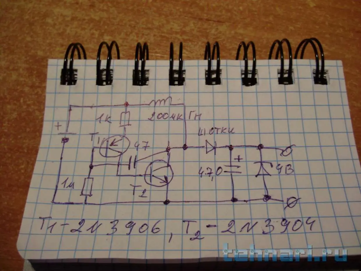

Если это CL0118, то пожалуй, больше там ломаться нечему. Если, конечно, светодиоды живые и нет какой-то досадной неисправности вроде отсутствия контактов в корпусе фонарика. Стоит меньше доллара в Китае, если есть желание, то можно и купить. Или делать альтернативный драйвер.
Где его взять? Заказывать из Китая?
Альтернативный драйвер - подскажите какой.
Самодельный, типа этого- но схему надо подгонять под требуемые вам напряжения. Выпрямительный диод, электролит и стабилитрон в вашем случае можно убрать.
    60.2 KB · Просмотры: 239
Гугл выдаёт ссылки на АлиЭкспресс, так что думаю что да. Может где ещё продаётся.
Опять же, спросить у гугла "светодиодный фонарик от одной батарейки", смотреть картинки, выдаёт кучу схем с одним транзистором, резистором и трансформатором-колечком. Схема примитивная, но работоспособная.
