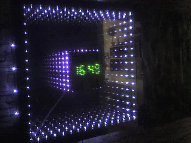

Всем здравствуйте!
Наконец-то появился свободный момент, а посему продолжение темы тоннеля.
Вернее расширение функционала оного.
часы изначально конструировались для монтажа в светодиодный тоннель, а потому и тему новую заводить для них не стоит.
Сам тоннель доработан минимально, добавлена возможность отключения светодиодов внешнего периметра, питание часов и тоннеля от единого источника, корпус часиков обзавёлся светящимся периметром из светодиодной ленты.

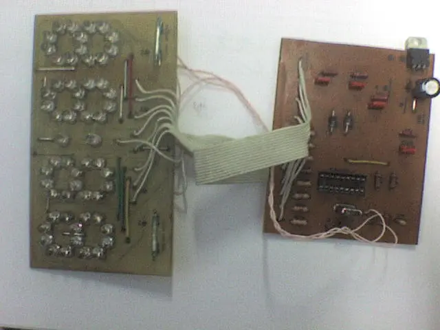

Часы состоят из 2-х блоков
Блок МК содержит в себе микроконтроллер PIC16 и всю обвязку в том числе и стабилизатор питания 5 вольт
Блок индикации состоит из светодиодов и контактов установки времени.
Разделение на 2 блока обусловлено ограничениями в размерах корпуса.
установка времени осуществляется 2-я герконовыми контактами (установка часов и установка минут) которые расположены под соответствующими группами сегментов индикации.
Теперь немного о работе часов.
часы могут питаться от внешнего источника тока напряжением 5-12 вольт и от батареи 4,5 вольта.
Штатный режим работы от внешнего источника, аварийный от батареи.
При питании от батареи часы работают без индикации времени, что значительно продлевает срок службы элементов питания.
Блок индикаторов представлен в 2-х вариантах, на светодиоды диаметром 5мм и светодиоды диаметром 10мм.

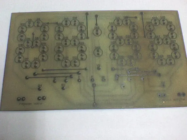

Прилагаемые файлы
3 файла DipTrace PCB: Плата МК, Плата индикации 5 мм светодиоды, Плата индикации 10 мм светодиоды. За печатки прошу больно не пинать (сам понимаю что перемычек там больше чем в приличном обществе положено, по этому предлагаю желающим поправить их).
Прошивка МК: режим 24 часа мигающие точки разделения часы минуты.
Исходный вариант схемы часов на семи сегментных индикаторах.

Подобьём материалы:
Светодиоды 58 шт(56 индикация цифр + 2 разделения часы минуты)
Микроконтроллер PIC16F628A
LM7805
Транзисторы КТ315 -4 ШТ
резисторы
100 Ом -7 шт
220 Ом -1 шт
1 КОм -4 шт
10 KOм -2 шт
Диоды 1n4001 -2 шт
конденсаторы
33pF -2 шт
100nF -2 шт
220mF -1 шт
Кварцевый резонатор 4 МHz
Часы в настройке и других танцах с бубном не нуждаются :)
ход часов на удивление точен (за 2 месяца непрерывной работы корректировки хода не потребовалось)
