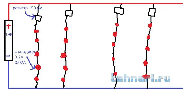

Собираюсь подключить 100 светодиодов к зарядке 5.11v, 0.55А.Светодиоды 3.2v, 0.02А.Как я думаю паследавательно не получится подключить ,решил паралельно подключить.вот набросок как я собираюсь это зделать.Скажите правильно?

Да ни при каких условиях не получится.
Посудите сами:
Мощность БП составляет 2,75 Вт, а суммарная мощность светодиодов 6,4 Вт. И это без потерь мощности на преобразование энергии.
С другими параметрами электричества.токое соединение правильное
