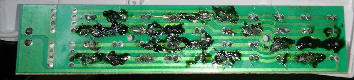

Фото плат с обратной стороны делать стыдно. Я там так "напаял" сослепу, что хоть платы меняй. Да и ничего нового там не увидите. По 8 резисторов, на каждой плате (их видно на фото 1). Каждый из резисторов включен в последовательную цепочку из 5 светодиодов. На каждой плате 8 последовательных цепочек. 17 вольт подается сразу на все, через резисторы.
Вопрос: а надо ли? Для начала надо бы разобраться со схемой включения светодиодов. Нужно:
1. Фото обратной стороны платы светодиодов.
2. Замерить ток, идущий через сопротивления.
Ну, раз уж все требуют - вот она, обратная сторона. Разбирать-собирать замучился!
С амперажом - намерял что-то непонятное. 38ма, 0.45ма, 34ма, 21ма, 28ма. Я установил на приборе переключатель на "ма" и тыкал щупами на входе и на выходе резистора, при включенной лампе. Может, что-то делал не так? Я, в общем, от электроники далековат.

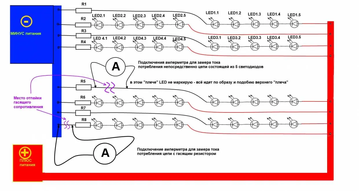

1) выпаивается ОДНА ножка резистора.
2) один щуп миллиамперметра присоединяем к этой выпаянной ножке.
3) второй щуп прибора - к тому месту, откуда была выпаяна ножка.
То есть разрываем цепь, и в этот разрыв включаем прибор.
Сейчас порисую комикс подключения диодов на плате и посчитаем нагрузку вместе, заодно на комиксе будет легче нарисовать где нужно замеры сделать.
Вот "комикс" по схеме и по местам замера токов.
Сейчас попробую посчитать приблизительные токи которые возможны в цепях на данном светильнике.
Не нужно "резать" проводник, как на верхнем "А". Нужно сделать вот так, этого вполне достаточно:
Это я образно нарисовал - типа там разрыв должен быть. Думал, что ТС догадается, что нужно отпаивать , а не резать.

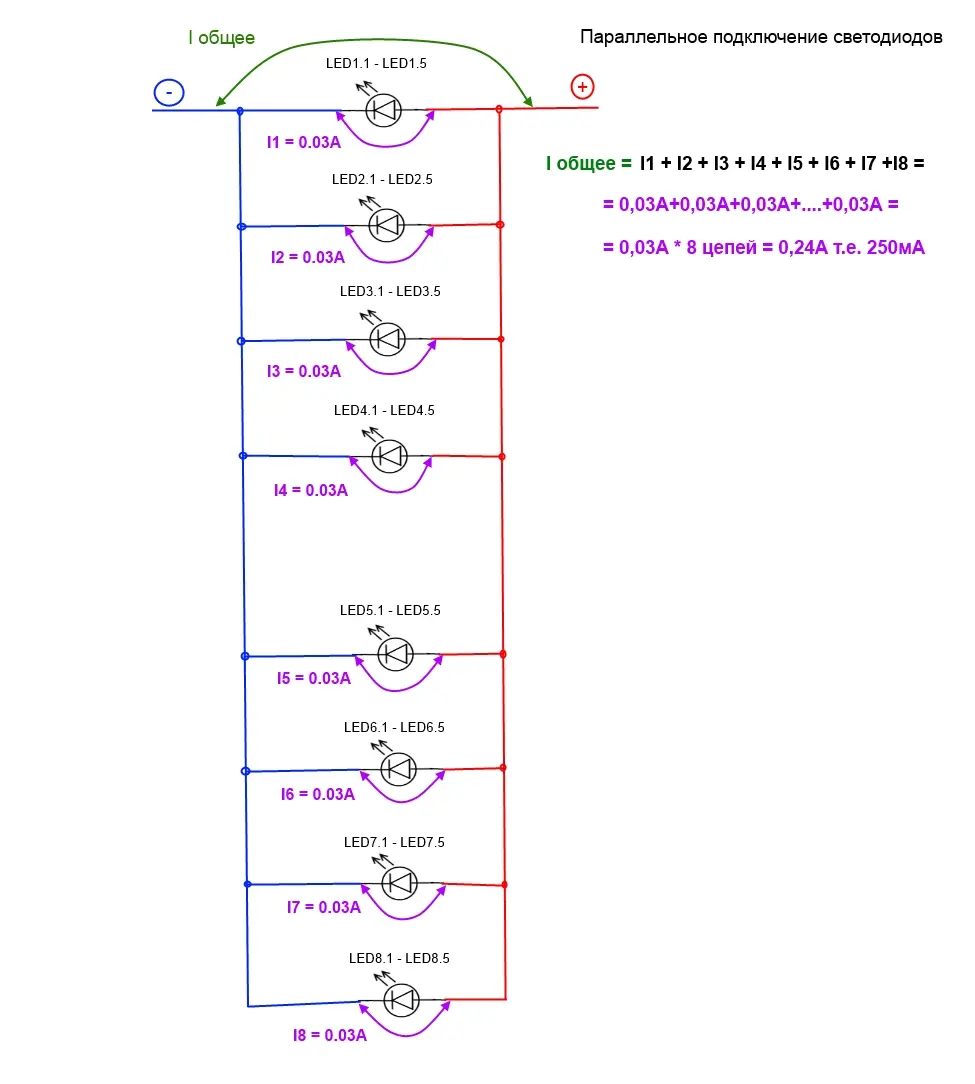

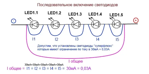

Теперь рассмотрим возможные токи в цепях: - сначала последовательное соединение светодиодов - по расчетам ток там получается на каждую цепь из 5 штук = 0,03А
Далее имеем 8 параллельных соединений - по расчетам общий ток составит 0,25А (250мА) - получаем сущий мизер по нагрузке. Приведенная в сообщении 12 схема вполне справится с поставленной задачей по стабилизации тока на светодиодах. Можно сделать по одному стабилизатору на каждую сторону светильника и всё будет прекрасно - затраты ведь мелочные и работы на несколько раз тыкнуть паяльником.

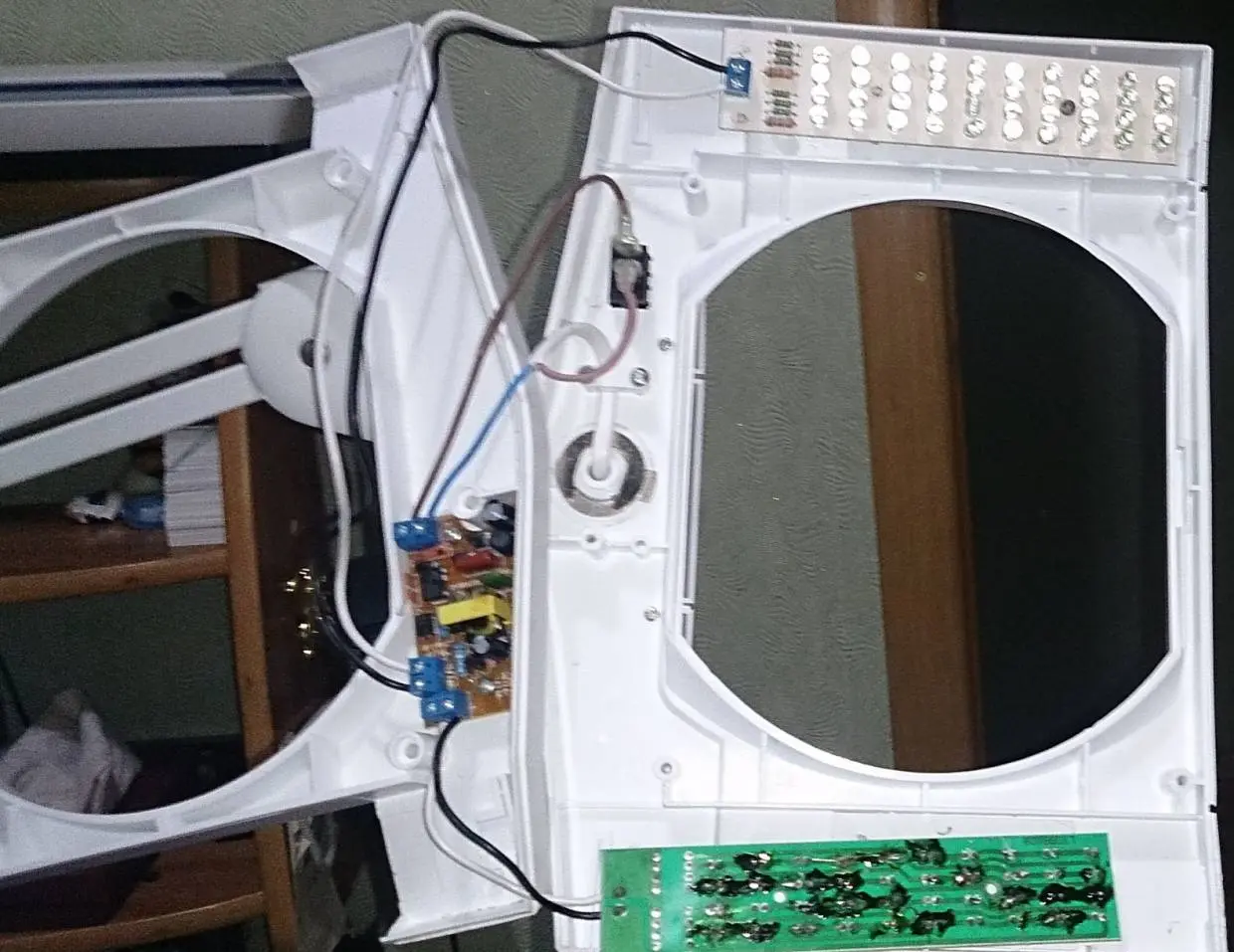

Только при этом обязательно сохраняются резисторы (без которых светодиоды параллельно включать крайне не желательно) и, соответственно, понадобится стабилизатор напряжения, а не тока.
Однако всё окажется лишним, поскольку (судя по фото) в лампе у ТС и так уже имеется стабилизированный импульсный БП.
