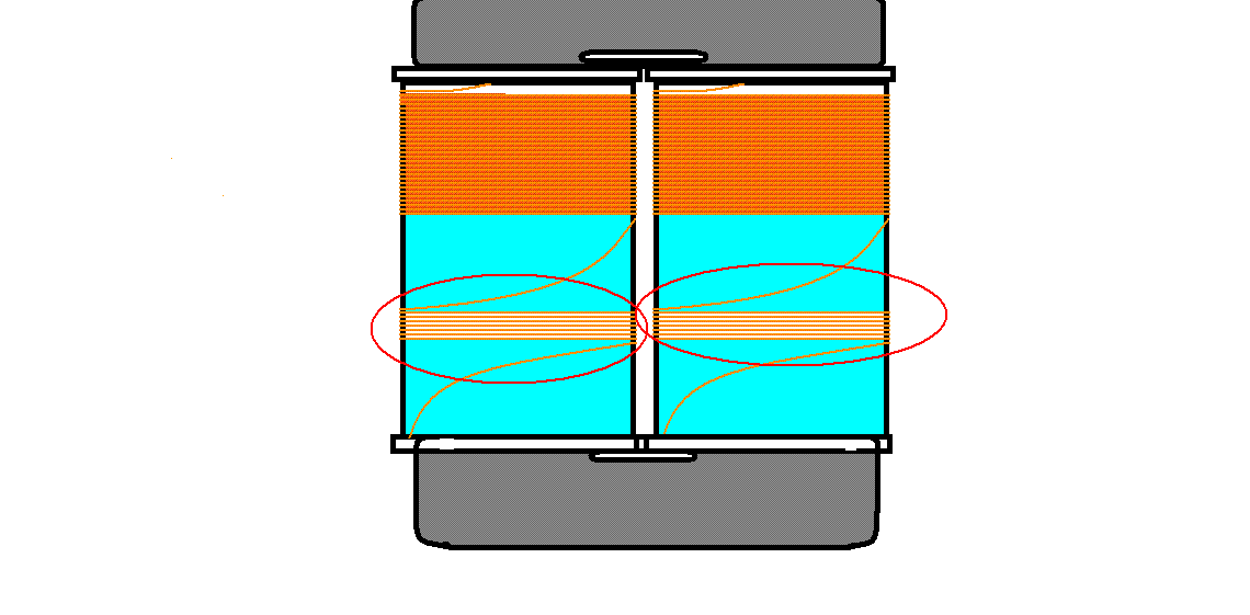

А если домотать, только с обратным направление, то помоему мощность возрастает... Или нет?Проще взять и отмотать несколько витков, чтобы транс выдавал 15-16В.

Да я знаю, но у каждого трансформатора есть запас по мощности процентов 25 где-то...Мощность трансформатора зависит от сечения магнитопровода и сечения обмотки

Взялся перематывать ТС 180 - 3! Смотал все обмотки кроме первичной и теперь мотаю вторичку. Мотаю проводом 0,6 мм сколько нужно витков на 16 вольт?Для TDA2030A оптимально будет ±16 вольт. Для этого нужен трансформатор с двумя обмотками по 11...12 вольт, или одна обмотка 22...24 вольт с отводом от середины.
намотать витков 5-10 померять напряжение, и потом не сложно посчитать сколько надосколько нужно витков на 16 вольт?
3 витка 1 вольт! Правда не знаю сколько ампер =)... Может хватит 0,6 мм в диаметре проволки на тда 2030?намотать витков 5-10 померять напряжение, и потом не сложно посчитать сколько надо
...И падение напряжения под нагрузкой. Поэтому ближе к реальности будет 12*1,38=16,56 (именно 1,38 - коэффициент приближенный к реальности, а не 1,41 как любят считать).еще есть падение напряжения
на выпрямительных диодах ...
А ничего если я рядом обмотку домотаю? Я просто залил лаком уже обмотку...Сам посчитай, формула перед тобой. 14,8*1,38=20,4
