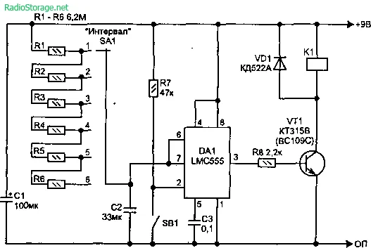

конденсатора или пироизделия?
и вобше почему ток пойдёт на запал когда зарядится конденсатор?
немогу понять
Юрий, а через сколько запусков произойдет разрушение конденсатора разряжаемого коротким замыканием?
Долго, у меня подобный работает уже больше двадцати лет, правда интенсивность другая. А как работают конденсаторы в мультивибраторах, разряжаясь почти мгновенно ... :)
а если по той 1 схеме делать?
с реле
У меня было пару случаев внутренних обрывов в конденсаторах при разряжении их замыканием выводов отверткой.
не получится ли так что я включу питание и запал сработает
При неисправном конденсаторе именно так и произойдет. Задержка определяется временем зарядки емкости. А если емкость равна нулю, то заряжается она мгновенно.

Зарядится мгновенно, через резистор 1М ?...
Ну давай посчитаем.
2200 мкФ заряжаются 10 сек.
Остаточная емкость проводов при обрыве вывода конденсатора будет не более 1 нФ.
2200/0.001=2200000
10сек/2200000=4.5 микросекунды.
ну главное безопасность а не простота так что буде по той делать
Организация работы у той схемы другая. Нажимаешь на кнопку заряжается конденсатор, а когда отпускаешь открывается транзистор и включается реле. Конденсатор разряжается, через резистор и транзистор, когда ток в реле уменьшится до тока отпускания реле выключится. Но при нажатии и отпускании кнопки мгновенно сработает запал ... :)

Ничего там не взорвется, в литературе полно схем с разрядкой конденсатора через контакты, почему то ни у кого ничего не взорвалось, тем более при таких напряжениях, для того чтобы что то взорвалось нужна мощность и не маленькая ... :)
Единственное так и не пойму зачем запускать фейерверки от электронного таймера, не проще ли провод 10 м и кнопка, и будет гарантия безопасности полная ... :)
А что непонятного? При обрыве конденсатора его емкость исчезает. Остается только емкость проводов. Во сколько раз уменьшилась емкость заряда, во столько же раз увеличилась скорость зарядки и во столько же раз сократилось время зарядки.

Для взрыва нужна мощность, тем более в функции времени. Мощность V х А, из этого А забирают на себя контакты. Теперь время как ты вычислил, это микросекунды. А рабочее напряжение всего 6V, откуда мощность для взрыва ? ... :)
От взрывчатки (феерверка). Я говорил о том, что запуск детонатора феерверка произойдет сразу после нажатия кнопки, без задержки (не будем же мы микросекунды считать задержкой).
Не высказывал мысль во всех подробностях, так как думал что все понимают о чем речь.
Это при первой схеме да !!! :)
Дай Бог ... Но для взрыва не хватит напряжения и времени, Можно построить мультивибратор на выходе с реле и конденсатор через резистор заряд, вот интересно будет через, сколько времени он взорвется ? ... :)
